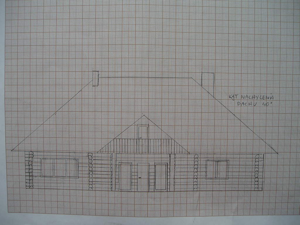

A to fasada.
http://1.bp.blogspot.com/-9N9ex3Gl4gM/TeIhBhrOblI/AAAAAAAAAcY/slzw3LfhJFQ/s1600/P1012057.JPG
Sama to rozrysowałam. Było trochę kombinacji, żeby balizacja pasowała do rozkładu pomieszczeń, ale udało się zachować symetrię przy wejściu. Okna już nie są symetryczne, ale tam musi stać pracownia z c.o.,i i tak będzie zasłaniała, bo działka nie pomieści inaczej.
A właśnie, słyszałam wczoraj, że są nowe przepisy, mówiące o tym, że można zaczynać ślepą ścianę półtora metra od sąsiada. Prawda to ?

Ewusia, kto ?

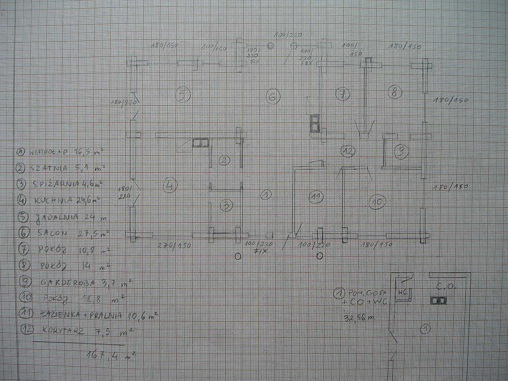

pytanie skierowane było do txt66 bo ma z grubych bali ściany zewnętrzne a wew. z półbala a to też ciekawa koncepcja:) Generalnie szkoda mi zabierać metraż pomieszczeń właśnie grubymi balami... A tak w ogóle to jestem zakochana w tym projekcie http://www.moj-dom.pl/76,bale,oferta_detail.html#tab1 i ciekawa jestem jaką technologią jest wybudowany na tym obrazku, straaaasznie mi się podoba:) Zastanawia mnie nadal jak to jest z tymi płazami, czy te grube tez trzeba ocieplać, no i które zastosowanie jest lepsze: grubszy płaz i mniej wełny czy może mniejszy płaz i więcej wełny..:confused: bo nie wiem o jaką wycenę poprosić....:confused:
I jeszcze pytanie czy do wyceny mogę dać projekt taki ręcznie robiony na kartce w kratkę jak wcześniej wam wrzuciłam swoje zdjęcia czy musi być taki zrobiony profesjonalnie??
Kasiu, patrząc według projektu też masz cieńsze ściany wew a zew są grube?? Jakie bale zastosowałaś??

Zasada jest jedna.. 4 metry w przypadku sciany "okiennej" a 3 w przypadku ślepej...Ale tez jest tak,ze jesli dzialka wymusza inne rozwiązania, to nie zachowuje sie tej odleglosci. Tak samo, jesli wczesniej sasiad z przyczyn technicznych zmniejszył odległość najdalej wysuniętego stalego elementu konstrukcji domu to wolno wtedy zmniejszyc odleglosc bez uzgadniania i bez jego zgody. W kazdym razie, jakkolwiek dom by nie byl wykonany, woda i snieg z dachu NIE moze spadac na posesje sasiada.
Prawda, jeśli np. szerokość działki jest mniejsza niż 16 m
Opis przepisów dotyczących odległości znajdziesz tutaj: http://muratordom.pl/eksperci/pytania/odleglosc-od-granicy-dzialki/18036/

Ogólnie rzecz biorąc : Nie.
przepis zezwalają własnie w przypadku działek do 16m ...
ale przy domu z bala my daliśmy na środku (niestety nieduża działka między domami "na naszej wiosce" :))
jakby zastosować przepisy p.poż to powinno być 12m od innego domu ... i ważne linia lasu jak pamiętam 16m
