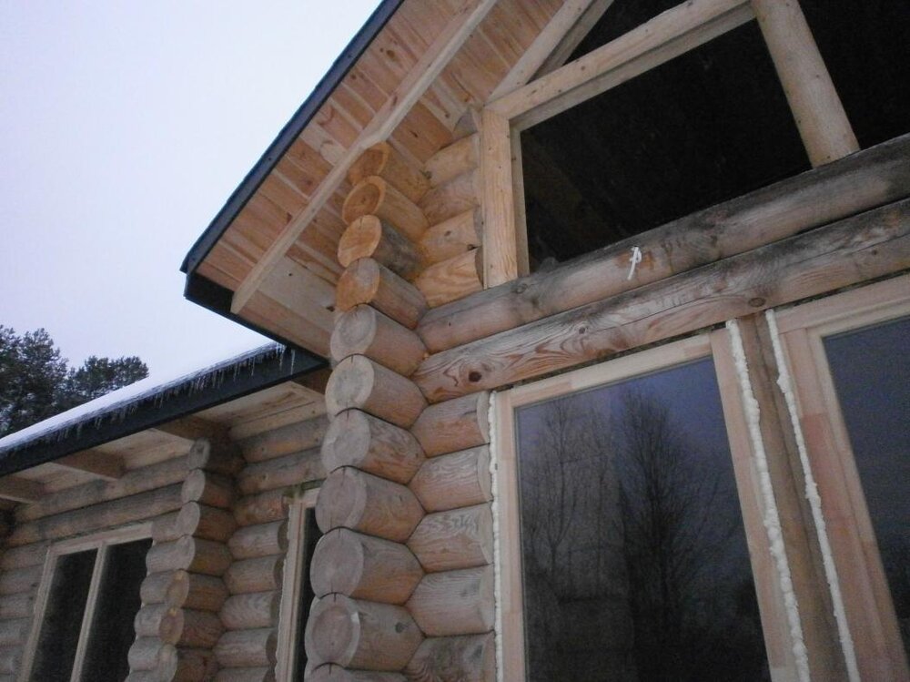

Staram się nie panikować, ale to się pogłębia, jeszcze miesiąc temu było lepiej. To czarne pod trójkątnym oknem to lód, drewno aż takie nie jest, raczej grafitowe.
Pytanie - czy jak mrozy odpuszczą od razu boramonem? Żeby grzyb nie rósł?
Czy nie jest za późno?
Dom stal ponad pół roku niczym nie nakryty ani nie zabezpieczony:(

O tym właśnie pisałem - to nie jest standardowa grzybiczna sinizna. Te grzyby mają swoje konkretne nazwy zalezne od koloru jaki przyjmują ( zielone to np kropidlak itd ). W naszym domu stawianym w październiku, w okresie zimowo wiosennym pojawiły się pojedyńcze skupiska takiego zagrzybienia na ścianie północnej i w kilku miejscach na słupach tarasu. Była to jednak 1/100 tego co widać u Kasi. Nie chciałem tego szlifować, więc najpierw próbowałem to zmywać szczotą ryżową i szarym mydłem. Była to jednak praca dla tego co ojca i matkę... Później potraktowałem to boramonem. Na koniec, w miejsca szczególnie upartych użyłem "Zabójcy pleśni" ( chlorowy). Dopiero potem odwazyłem się na zdarcie mechaniczne pozostałości. Jednak na szlifierce nie miałem tarczy ściernej , tylko szczotkę drucianą. W okresie letnim na oczyszczone drewno poszedł penetrin i jeszcze raz boramon. Teraz nie ma śladu grzyba, mimo, że w wielu miejscach nie zdążyłem pomalować warstwą docelową.
Kasiu - na nic nie jest za późno, jednak środki chemiczne można stosować tylko w pewnych zakresach temperatur. Maciej ma rację pisząc o niepotrzebnym skracaniu okapów i stosowaniu rozwiązań architektonicznych, które może i sa ładne, ale w przypadku drewna niepraktyczne.
