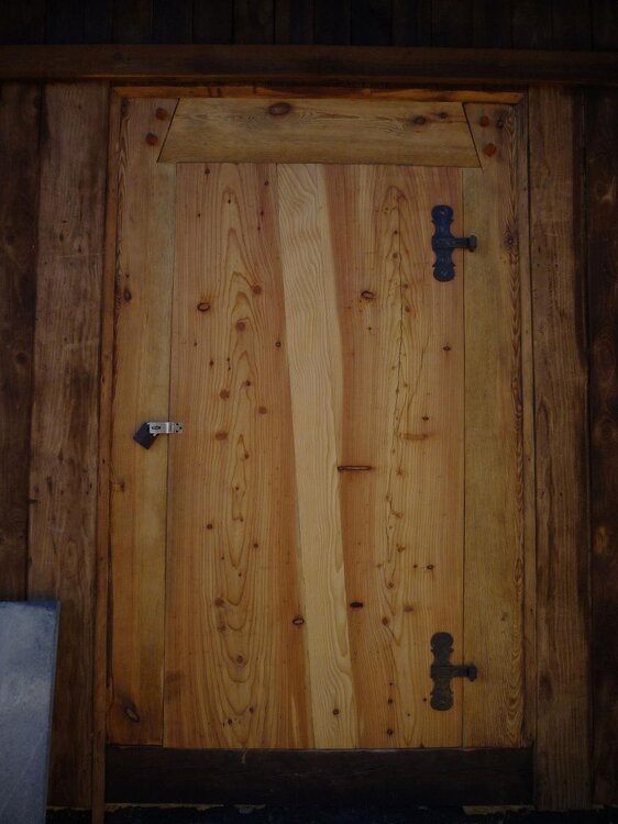

drzwi z pionowych desek niby proste ale trzeba dobrać odpowiednio deski bo się lubią paczyć dlatego robi się tzw zetkę, poprzeczne deski spinające które wpuszcza się w pionowe , jak są drzwi szerokie to jeszcze jedną skośną . Deski pionowe mają pióro , wpust lub łączy się na obce pióro. technicznie nie jest to wielka filozofia i każdy stolarz da sobie z tym radę. A tu parę fotek dwie fotki to drzwi zewnętrzne o szerokości 1 m jedne z nich są z dwóch dech oczywiście są ocieplane grubość 12 cm waga to około 80 kg.
Właśnie takie drzwi mi się podobają. One chyba nie mają felca ? U nas dominują drzwi z ramą i wstawianymi płycinami - wszystko co odbiega od tej normy , nawet jesli jest to prościutka konstrukcja, traktowana jest jako produkcja nietypowa, artystyczna ( czyli droższa x 3 ). Zaczynam się zastanawiać czy kolejnej rzeczy nie robić samemu. Musiałbym się jednak rozejrzeć za fajnymi okuciami.

fajne okucia mają jedną zasadniczą wadę brak regulacji a jak wiesz wszystko co drewniane żyje swoim życiem . Większy problem to dobór odpowiednich desek , jak lerzą w sztaplu to prościutkie a jak je postawisz w piona to zacznie je wykręcać , a jak zrobisz drzwi odzielające pomieszczenie zimne np spiżarnia od ciepłego to mogą się cuda dziać .Ja to rozwiązuję tak po pierwsze deski wybieram takie które były wycinana jak najbliżej rdzenia wyjmuję z sztapla i opieram o ścianę i tak sobie stoją parę , paręnaście dni , jeśli nie zacznie nimi kręcić to się nadają.
Pierwsze drzwi robiłem jeden dzień , nie mam jakiś super narzędzi stolarskich , teraz zrobienie drzwi to kwestia dwóch do czterech godzin lużniej roboty , więc mnożenie robocizny razy 3 bo nie typowe to zdzierstwo .
dzwi takie mają felce

Owszem...ale nie w przypadku najprostszych form. Chociaż i proste formy trzeba umieć zrobić zgodnie ze sztuką...Drzwi z kilku prostych desek, często na "zetkę" z pięknym kowalstwem ( a nie tym ze sklepu ) to forma ponadczasowa i bardzo popularna i nie droga:yes:
