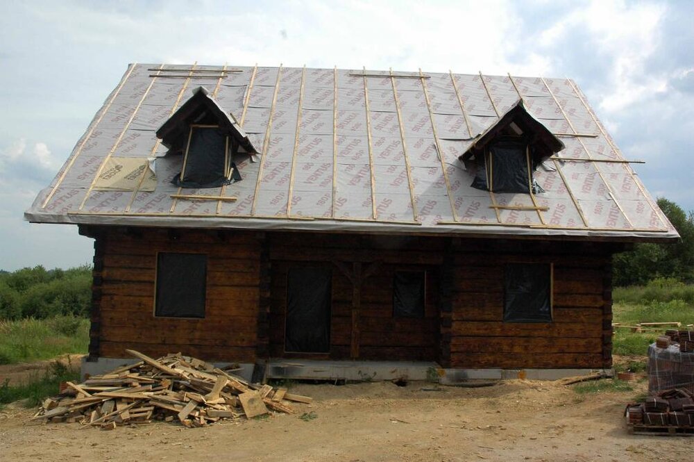

[ATTACH=CONFIG]265699[/ATTACH][ATTACH=CONFIG]266102[/ATTACH]
A w zał. ostatnia fota z mojej budowy. Chata prosta jak budowa cepa :) Górale praktycznie swoją robotę skończyli. Nie mam większych zastrzeżeń, budowa z nimi to była fajna przygoda. Muszę im gdzieś osobno wystawić laurkę :D
