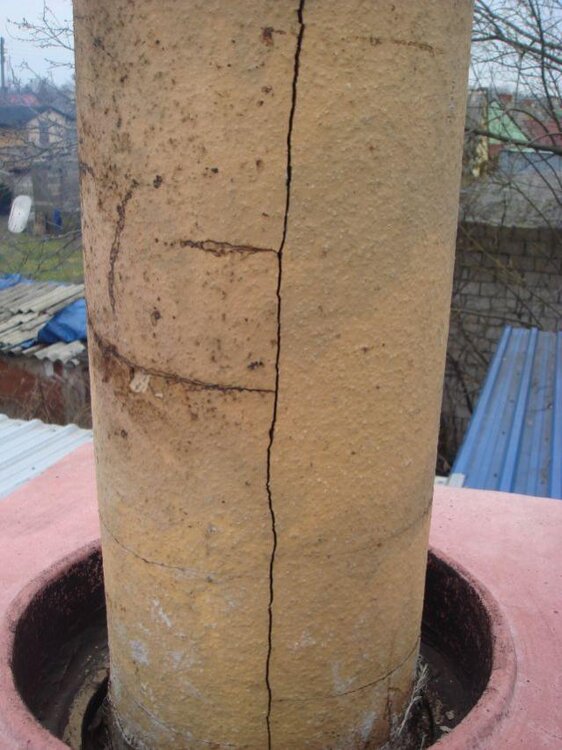

Jak można naprawić komin systemowy, jeśli spękanie wystąpi np w okolicach czopucha ?
Zakładam, że pękł trójnik...
Trzeba sprawdzić przyczynę. Pękają bo:
1. Użyto niewłaściwego adaptera stal/ceramika.
2. Po pożarze sadzy.
3. Kominek bez wymiennika, ostro palony, generował wyższy zakres temperatur od dopuszczalnych.
4. Wada fabryczna
ad1.Wymienić trójnik, wymienić adapter. Zastosować zestaw naprawczy np firmy Rath lub Brula.
Zazwyczaj trzeba wezwać przedstawiciela systemu, bo to skomplikowane przedsięwzięcia.
ad2/3. Sprawdzić pozostałe rury systemu, zwykle nie na trójniku się kończy. Wymienić, najlepiej komplet.
Jeszcze lepiej zastąpić stalą. Wywalić ceramiczne rury, jak trzeba to i wełnę. Przy ceramice fi 200, ładnie wchodzi stal fi 180. Gorzej z Plewą - zbliżona do kwadratu...
ad4. Wezwać przedstawiciela, wymienią na gwarancji. To w zasadzie niespotykane przypadki. Miałem takie zdarzenie z Schiedlem, który zlecił mi wymianę , pokrywając wszystkie koszty.
4. Wada fabryczna
Przyczyn pęknięcia nie znam. Komin czysty, pożaru sadzy nie było, kominek z płaszczem wodnym, eksploatowany sporadycznie, na zasadzie dogrzewania domu by nie zamarzły rury, z pewnością nie było temperatur które mogłyby zaszkodzić systemowi.
Problem w tym, że sam komin kupowany już jakiś czas temu, jest juz po gwarancji. Podobnie ma się rzecz z montażem.
Interesuje mnie to co pisałeś o wymianie trójnika ew wsadzie stalowym. Stąd dwa pytania:
1) Czy można więc wymienić np trójnik bez rozwalania komina i co to są za systemy naprawcze o których wspominałeś ?
2) Czy można ew do systemu ceramicznego wsadzić wkład stalowy ( również bez zdewastowania całego komina) włącznie z trójnikiem ?
Mam system ceramiczny 200 mm i z tego co zrozumiałem jest możliwy wsad 180 mm, nie wiem tylko jak rozwiązuje się wtedy osadzenie trójnika.
Wymiana trójnika ceramicznego (tym samym możliwość osadzenia stalowego) to wycięcie kątówką otworu w pustaku keramzytowym - trochę większego niż on sam. Następnie trzeba lekko unieść pozostałe rury nad nim. To można zrobić wiercąc otwór w rurze nad nim (bez udaru!) i zastosować dźwignię. Chcąc włożyć stal na całej długości komina, wystarczy skleić ze sobą rurę i pustak keramzytowy nad trójnikiem, a po związaniu kleju rozbić/rozciąć uszkodzony trójnik ceramiczny. Rury nie zjadą, a ich usztywnienie w systemie przestaje mieć znaczenie po operacji ze stalą. Po wszystkim wklejamy wycięte elementy pustaka, wzmacniamy siatka elewacyjną. To oczywiście przerąbana robota - tylko pisze się o tym lekko...:D
Elementy naprawcze to głównie dobry klej do ceramiki. Podobny można kupić w Schiedlu. To ten którym skleja się trójniki w fabryce, lub podobny.
Potem w zależności od urody firmy są kształtki. Np Rath ma elastyczne. Taką kształtkę do wklejenia (zrobienia trójnika), można wyciąć z rury która nam została, metodą prób i błędów. Jeśli miałbyś wszystko kupić, lepiej kupić nowy trójnik.
