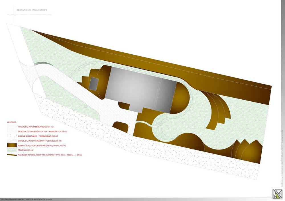

KLMKiL ja tez mam waska dzialke, w sumie okolo 11 arow w dlugim prostakacie, zalaczam zdjecia jak wyglada dzialka i dom obecnie.
A dzien dobry moi mili Panowie Balowicze. Wesolych Swiat Wielkanocnych!!!!
Zagladalam tu codziennie, zeby uzupelnic wiedze balowa, ale czasu mi brakowalo ,zeby cos odpisac. Dom stoi juz na naszej dzialce, po swietach przyjada chlopaki z Logs, zeby polozyc pape, przed swietami pogoda ich niestety wygonila.
Marek (Marmur7) 200tys mowisz (albo i piszesz)?U nas liczac fundamenty, konstrukcje domu, plus kostrukcje dachu pokryta papa mam 200, reszta zalezy od wyboru materialu (okien, drzwi, pokrycia dachowego), a przeciez jeszcze wode i prad musimy doliczyc, a gdzie scianki dzialowe wewnatrz.....200 tys, tak jak pisales wystarczy na stan surowy otwarty, u Logsa ceny sie nie zmienily widocznie:yes:
[ATTACH=CONFIG]311712[/ATTACH][ATTACH=CONFIG]311713[/ATTACH]
