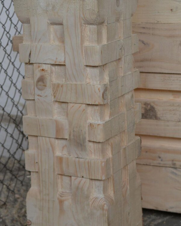

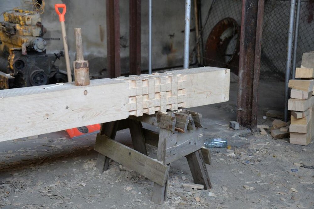

Tak se myślę, że znalazłby się niejeden, który zamieniłby umiejętność klikania w odpowiednie ikonki na zdolność do wyrzeźbienia takich cudeniek :)
