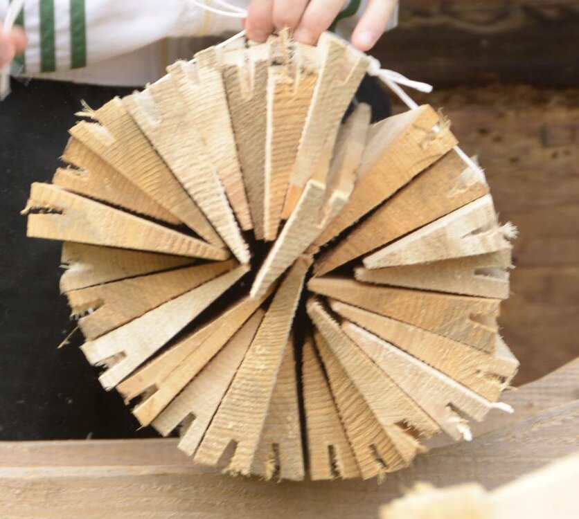

o gońcie to można pisać i pisać
Ale podstawy
dobry gont powinien wytrzymać na dachu 40 lat zły to po piecu będzie do wymiany .
dobry gont jest robiony z świerka i jodły z drewna lasy C o średnicy kłody 30,40cm drewno pozyskane zimą .Gont jest cięty dordzeniowo czyli tak jak na fotce słoje muszą być poprzecznie .
każde odstępstwa od tych zasad skraca jego żywotność .
musisz też zdawać sobie sprawę że co jakiś czas trzeba gont malować .
C nie oznacza dobrego drewna na gont, sztuka brakaska u nas leży, sprowadza się opał ze Skandynawi i mówi się że to np klasa C24 :D
Ba jeszcze trzeba uważać aby rdzenia z pnia nie dać we fragment gontu, sęki, też wypada aby ich nie było.
Akuratnie w mojej okolicy jodła jest ze stoku północnego, bardzo wolno rosła, "gęsta"
A że trzeba wykonać gont jak pokazałeś, spowodowana jest różnym stopniem skurczu drewna przy wysychaniu, innym stycznie do promienia, innym poprzecznie doń.

czołgista nie komplikuj sprawy jak kupujesz materiał na gont to idziesz do nadleśnictwa pytasz się gdzie na składzie jest drewno w C klasie i jedziesz oglądać .
Ja każdą kłodę przed kupieniem oglądam , zerkam na przyrosty , czy nie jest skręcona itp po prostu macam , liżę i wącham pełen onanizm :) .
