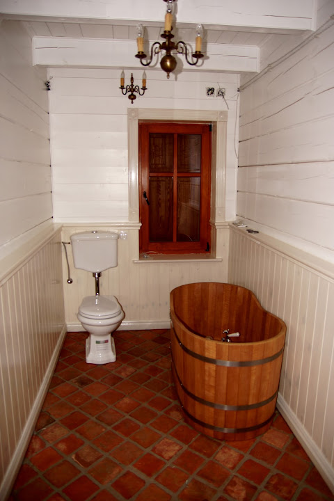

W obu łazienkach nie mamy kafli :-) Poszliśmy tropem skandynawskim. Dół to cięta cegła na podłodze i boazerie z wodoodpornej sklejki.
Góra to deska dębowa olejowana (pod deską mocna izolacja hydro, z wysoko zawinięta na ścianę folia). W tym roku poprawię olej, i położę warstwę osmo Ściany też z boazeriami. W obu pomieszczeniach nad boazeriami jest bal :-) Pięknie to wygląda, niczego nie żałujemy.

W naszych łazienkach, będziemy stosować zasłonki. Takie zawieszone na miedzianych rurkach, podwieszonych u sufitu.
Nie znam się, ale wydaje mi się, że taka szyba na balu to będzie „samo zuo” ;-) Bal musi oddychać. Tutaj będziesz miała parowanie, i jak sama napisałaś problem z czyszczeniem (w „stałym” domu mamy duży przeszklony prysznic – uwierz mi). Czy chcesz za każdym razem biegać do łazienki ze ściereczką, kiedy ktoś weźmie prysznic?
W domu z bali, wykonanie podłogi wylewanej z odpowiednim profilowaniem oznacza spory nacisk na strop i zabawę z hydroizolacją. Dodatkowo to sporo podniesie poziom podłogi łazienki.
Stąd u nas deski dębowe na piętrze, ale pod nimi mocna hydroizolacja. Całość leży na płytach OSB przykręconych krzyżowo. Na piętrze stoi wanna wolnostojąca (taka retro), na parterze dębowa balia. Wszyscy używają ich jak brodzików 
