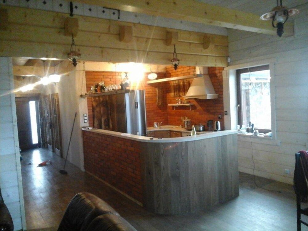

Witam, mam pytanie co sądzicie o połączeniu bali okrągłych świerkowych, niemalowanych z cegłą z rozbiórki lub cegłą postarzaną, Chcę wybudować jedną ściankę i komin. Ciężko w internecie coś wyczaić, a połączenie wydaje się być dość naturalne:)

Bal okrągły nawet sezonowany będzie osiadał, ściana z cegły niestety nie. Jeśli miała by być to być ściana nośna połączona z innymi balowymi to raczej kiepski pomysł. Jeśli ściana nie nośna np. wewnętrzna to da się zrobić tylko trzeba przemyśleć dobrze.

Mam kilka takich połączeń u siebie i to w różnej konfiguracji. Ściana nośna z cegły i na niej oparty strop i dach, ściana działowa z cegły, ściany garażu z pustaka łupanego a nad nimi nadbudowa drewniana i to wszystko przykryte jednym dachem z pozostałą częścią budynku z bala. Wygląd - kwestia gustu mi się podoba. Wykonanie - nie łatwe i problematyczne przy osiadaniu ale jeśli dobrze przemyślane to nie sprawia większych problemów w użytkowaniu. Zdjęcia muszę zrobić bo jak zwykle na nic nie mam czasu.
