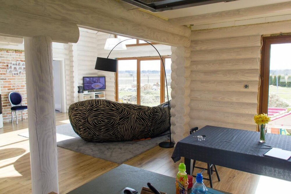

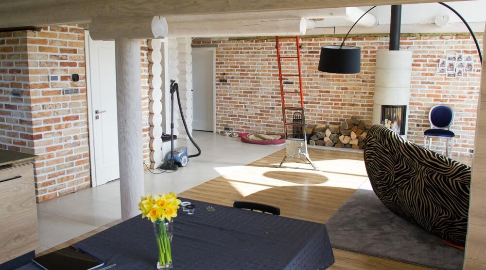

Bny tu masz kilka fotek moich połączeń
Połączenia cegły z balem wewnątrz.
Wszystko to wymaga jeszcze sporo pracy ale ze względów wspominanych wcześniej niestety nie zawsze było lekko.
Edytowane przez kolek20
Odnośnik do komentarza
https://forum.murator.pl/topic/240-domy-z-bali/page/600/#findComment-7070219
Udostępnij na innych stronach
Kingpiter - a Twój pies też starej daty czy po prostu nie lubi jak mu zdjęcia robisz? ;)
Kolek - fajne koncepcje wnętrz. Ja się cały czas łamałem czy cegła czy szkielet gips, ale przekonałeś mnie ;) Napisz proszę jak sobie radziłeś z instalacjami. Może dołączysz jakieś fotki z łazienkami - tam też cegła, czy jednak gips?
https://forum.murator.pl/topic/240-domy-z-bali/page/600/#findComment-7070300
U mnie jest cały misz-masz czyli dół z "gołego" nieocieplonego bala, cegła i karton gips. Generalnie miało być inaczej i raczej nowocześnie - choć to większości ludzi się nie łączy z balami.
Instalacje. Tu nic ciekawego chyba nie odkryłem. Oczywiście są bardziej wymagające niż w murowańcu ale nie jest tak żeby było jakoś szczególnie trudno. Kwestia pewnych kompromisów i kreatywności.
Dolną kondygnację mam z "gołego", nieocieplonego bala więc tu było trzeba trochę pomyśleć a góra praktycznie całą jest w płytach K-G więc to już bajka i nie ma co się rozwodzić. Biorąc pod uwagę, że strop jest w pewnym sensie "pusty" to też wykorzystałem to miejsce na część instalacji.
U mnie dodatkową komplikacją są rury od ogrzewania nadmuchowego bo one muszą mieć swój przekrój i to było największym wyzwaniem
Elektryka.
Przewody na chudziaku wzdłuż ścian, lub w stropie. Podejścia pod włączniki - jako że nie wiercili mi tras w ścianach na etapie montażu - wolałem sam położyć i wykorzystałem w tym celu miejsca pod wszelkiej maści ościeżnicami drzwiowymi lub okiennymi (te jeszcze wciąż się nie pojawiły, więc przewody pewnie widać na zdjęciach). Przy takim układzie do przewiercenia masz tylko kawałek ściany w poziomie na wysokości wyłącznika by odsunąć się na przyzwoitą odległość od ościeżnicy.
Wadą tego rozwiązania jest to że trudno zrobić kontakt w połowie ściany. Cegła też nie daje takich możliwości jeśli już musiałem w cegle to podchodziłem przewodami z drugiej strony czyli od sąsiedniego pomieszczenia. Szczęśliwie się składało że z tej drugiej strony miałem pomieszczenia gdzie były przewidziane albo płytki albo K-G.
Kontakty - to chyba największy kompromis. Ja starałem się je ustawiać jak najniżej by nie było widać "rzeźby" z kablami. A rzeźba była dosłowna bo wcinałem się w bal pod gniazdkiem by podejść z przewodami. Maskowałem to kitem do drewna i malowałem w kolor ściany. Ponieważ to krótkie odcinki to tego tak nie widać a poza tym w domy z bali nigdy nic nie jest idealne. Przynajmniej w moim.
Jedna łazienka, ta z dolnej kondygnacji jest poniżej. Zostawiłem tu kawałek odkrytej cegły. Reszta ścian to płytkii. Zewnętrzna ściana z bali też opłytkowana. Na nią dałem płytę WEDI 5 cm bo jest wodoodporna, sztywna i dodatkowo ociepla a łazienki zawsze są niedogrzane.
Druga łazienka na dolnej kondygnacji jest łazienką dla gości i jest tak mała że trudno mi ją ująć na zdjęciu. Poza tym tam siedzi mały potwór który też jest na zdjęciach Spróbuję się jeszcze z tym jakoś pogimnastykować.
Mam jeszcze miejsce na łazienkę na górze ale tam na razie jest surowo czyli tylko płyty K-G.

Dokładnie tak samo czyli starałem się nie prowadzić lub jeśli była taka konieczność sprawdzałem co jest po drugiej stronie i czy da to radę jakoś zamaskować. To miałem na myśli pisząc o kreatywności. generalnie mam chyba tylko jedno czy dwa podejścia pod gniazdka gdzie wkułem przewody i zachlastałem to zaprawą. Wyszedłem z założenia że skoro to stara cegła rozbiórkowa, ręcznie formowana i nierówna to kilka dodatkowych rys może jej co najwyżej dodać uroku. Generalnie plan był taki by cegłę tą pomalować na biało (farba skryłaby wszelkie ślady zaprawy) ale po pomalowaniu spoin zgodnie z żoną stwierdziliśmy że na razie niech będzie tak.

kolek twój bal jest toczony i pewnie suszony, będzie i tak siadał ale minimalnie. Pare połączeń problematycznych by się znalazło ale ktoś za to odpowiedzialność wziął;-) Inaczej jest przy balu zielonym u mnie strop obniżył sie o 13cm od momentu postawienia u wykonawcy wiec pewne rozwiązania z twojego domu by nie przeszły.

Mój dom był budowany z bala zielonego. Konstrukcja schła około dwóch lat przed wykończeniówką. Wszystko osiadło podobnie jak u ciebie - zakładam że to jeszcze nie jest ostatnie słowo drewna. Wszystkie podpory (słupy, podciąg na ścianie z cegły) są na śrubach. Dostęp do śrub jest cały czas możliwy. Ściany nigdzie nie blokują osiadania bali i zapas jeszcze pozostał Najtrudniej było z garażem. Tam mam niejako zdublowaną "murłatę" i w tym miejscu regulację na śrubach.
Z tą odpowiedzialnością to tak różowo nie jest. Architekt pomysły przedstawił ale jak wspominałem wykonawca raczej nic ciekawego do tematu nie wniósł. W zasadzie to była ciągła gonitwa by naprawić jego błędy wynikające z niezrozumienia tematu. W sumie to jakoś wyszło ale niejednokrotnie trzeba było wziąść sprawy w swoje ręce.
