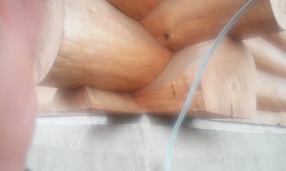

Masz rację. Ja nad tym się nie skupiłem, bo w mojej chatce jest zupełnie inne rozwiązanie. A gdyby dać bal o największej średnicy, to wtedy kapinos można by jeszcze złapać i do tego jeszcze podwalinę lekko cofnąć do wewnątrz tak, żeby wewnątrz nie wystawała za bal. Może by się udało. Trzeba porysować i pomierzyć :yes: Ja zaczynałbym od najgrubszych bali od dołu. Tak jakoś podpowiada mi rozsądek i intuicja.
Tak prawdę mówiąc, nie podoba mi się bal 1/3. Jakiś taki dziwny. Ale może tak trzeba. W końcu jest to sprawdzone. Napisz wymiar podwaliny i czekam na fotę ;)
Po przyjrzeniu się wygląda na to że nie miałem racji z tym 1/3 i 2/3, wygląda że to bardziej skomplikowane niż się wydaje. Pierwszy bal który wydawał mi się 1/3 jest jednak 1/2 tyle że jego średnica jest mniejsza od pierwszego poprzecznego który jest zbliżony raczej do 3/4. Myślę że wykonanie startu wymaga sporego doświadczenia by tego nie s..ć, sama wiedza książkowa nie wystarczy. Podwalina 180x60mm.
Tutaj inny narożnik.
Dzięki.
Najprościej można zrobić przez ułożenie czterech bali razem z zamkami, tak, jak układa się ścianę. Potem naniesienie wypoziomowanej linii i obcięcie dołu. Musi wyjść.
