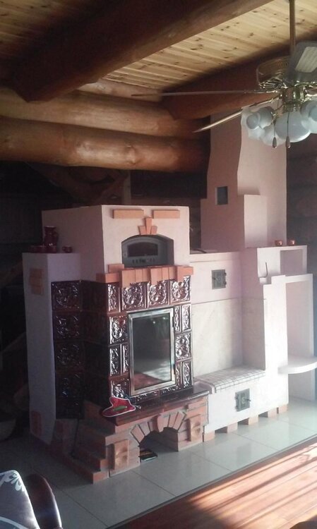

Troszkę nie ten wątek ale cóż, kupujesz 2T szamotu w różnych kształtkach za powiedzmy 2,5kzł, troszkę kleju do tego za 300zł, troszkę stali u kumatego spawacza - robisz mu dobre rysunki drzwiczek do tego szyba, drzwiczki do piekarnika gotowe żeliwne, kilka kafli w kaflarni, troszkę płyt izolacyjnych i docinasz, kleisz, docinasz itd.;-)
Jak sam nie ogarniasz to polecam Piotra on ogarnie;-) Tylko tanio nie będzie;-) Zresztą to wszystko przez niego, znaczy zaraził mnie tym ceramicznym nawet tego nie wiedząc.

Tutaj początek - palenisko.
A tutaj koniec.
Reszta w takim sobie ceramicznym http://forum.muratordom.pl/showthread.php?172514-Taki-sobie-piecyk-ceramiczny/page88 znajdziesz tam troszkę więcej fotek. Oczywiście polecam cały wątek jeśli starczy Ci cierpliwości.
