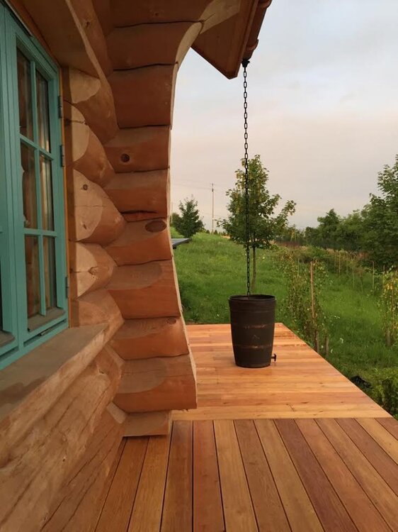

Wszystko to kwestia gustu, skoro inwestorom się podoba. Dla mnie to taki mix stylu zakopiańskiego z chmerykańskim;-) A schody mozna by przyciemnić, zresztą życie samo pewnie je przyciemni zwłaszcza przy tej rynnie łańcuchowej i będzie wyglądało lepiej;-)
Dziekuje Remiks, faktycznie kwestia gustu. Dzialka jest dosyc pochyla, wiec stad tyle schodow, nie widac na zdjeciu, ale od schodow ciagnie sie taras, zakrecajac az na tyl domu. unnamed.jpgunnamed.jpg
Co do rynien to przeciekaja w dwoch miejscach i na pewno sa do poprawki. Miejsca gdzie leje sie woda byly przerabiane, wiec pewnie dlatego.

Gosiu. Te cebrzyki to klimatyczny pomysł, ale od strony elewacji obsadź je jakimiś krzewami, żeby tak jak wspominał Remiks, nie chlapały na drewno.
