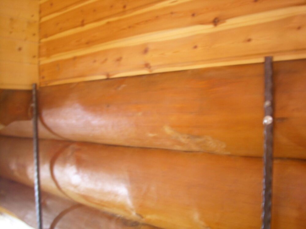

Górna część schodów ze spocznikiem jest wisząca, Wieszaki mocowane do ostatniego bala. Dolna część z zabiegiem wolnostojąca na kobyłce.
Nadrabiam zaległości, kilka fotek schodów.
Fot 1 dolna część na balu opartym na kobyłce.
Fot 2 i 5 wieszaki spocznika i górnej części są trzy.
Fot 3 i 4 górna część oparta na stropie i zakończona spocznikiem i wieszakami mocowanymi do górnego wieńca bali.
Dodam że schody były wykonane prawie 5 lat temu czekają jeszcze na wolny czas i troszkę ozdobników. Schody z materiału mokrego, praktycznie prosto z lasu usytuowanie za piecokominkiem jak widać i niech mi ktoś powie że z mokrego nie da się ;-)
[ATTACH=CONFIG]418214[/ATTACH]
[ATTACH=CONFIG]418215[/ATTACH]
[ATTACH=CONFIG]418216[/ATTACH]
[ATTACH=CONFIG]418217[/ATTACH]
[ATTACH=CONFIG]418218[/ATTACH]

Raczej się obrażasz;-) Co do schodów to schody nie osiadają, żadne. Problem jest w domu z bala właśnie taki że osiada strop a schody nie dlatego powiesiłem część schodów na górnym wieńcu i zostawiłem dylatację między spocznikiem tej górnej części a dolną częścią schodów. Ja schody robiłem zaraz po postawieniu domu z mokrego "zielonego" bala więc potrzebowałem tej przestrzeni dylatacyjnej sporo.
