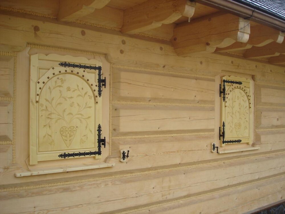

A jakieś zdjęcie tych nieimpregnowanych ścian podeślesz? Nie szarzeje drewno? Jak z czystością? Proszę Cię, opisz tak, żebyś dał radę przekonać moją żonę do nieimpregnowania wewnątrz.
Wewnątrz z drewnem nic się nie dzieje nic nie szarzeje , mam nawet w łazienkach nic nie impregnowane i nie ma kompletnie żadnych zmian . Jak czymś zabrudzisz , zawsze możesz wytrzeć wodą z mydłem ( wymyć ) lub ostatecznie papierkiem ściernym przeszlifować . Dom postawiony w 2009 roku . Na zewnątrz tylko myty proszkiem do prania . Od strony słonecznej bale nieco ściemniały . Ale nie zsiniały ! DSC09741.jpg
