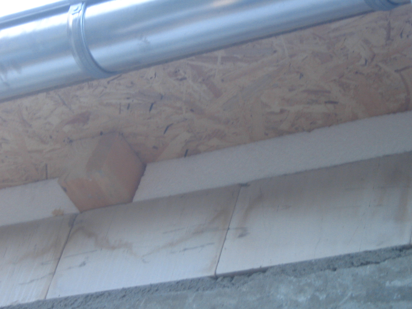

Elfir 22.10.2018 21:30 Zgłoś naruszenie Udostępnij Napisano 22 Października 2018 (edytowane) jakich konkretnie zdjęć potrzebujesz? Niestety nie pamiętam, jaka to była konkretnie papa, zamawialiśmy wg. wytycznych dekarza. podkładowa: wykończeniowa: detal wykonania konstrukcji pod rynnę: Edytowane 22 Października 2018 przez Elfir Cytuj Odnośnik do komentarza https://forum.murator.pl/topic/242330-dylemat-z-dachem-czy-zmienia%C4%87-projekt-pilne/#findComment-7590687 Udostępnij na innych stronach Więcej opcji udostępniania

jarokar 23.10.2018 16:25 Autor Zgłoś naruszenie Udostępnij Napisano 23 Października 2018 Elfir dzięki za fotki - tak przy okazji - czemu w w starszych wątkach, dziennikach m.i w twoim większość zdjęć "znikła", one były na jakimś zewnętrznym serwerze czy po prostu to forum jest takie nie do końca super technicznie?Sposób mocowania rynny do attyki akurat mnie nie dotyczy bo spadki i rynny mam na strony domu bez attyk. Interesuje mnie natomiast sposób rozkładnia papy przy i na attykach. Czy pamiętasz może albo masz fotki - czy pierwsza warstwa papy czyli tej podkładowej był wywinięty na attyki jeśli tak na jaką wysokość. No i analogicznie wierzchnia temozgrz. na stropie jest wywinięta na attyke do góe i na ile? Na zdjęciu widać że attyka od góry pasami jest przykryta i zachodzi na strop pasek ale jak to jest pod spodem? No i to o co pytałem już kilkukrotnie tu – tą wierzchnią to grzali palnikiem normalnie (ale chyba nie bo co ze styro pod spodem) czy jakoś inaczej to rozkładali? Cytuj Odnośnik do komentarza https://forum.murator.pl/topic/242330-dylemat-z-dachem-czy-zmienia%C4%87-projekt-pilne/#findComment-7591007 Udostępnij na innych stronach Więcej opcji udostępniania
