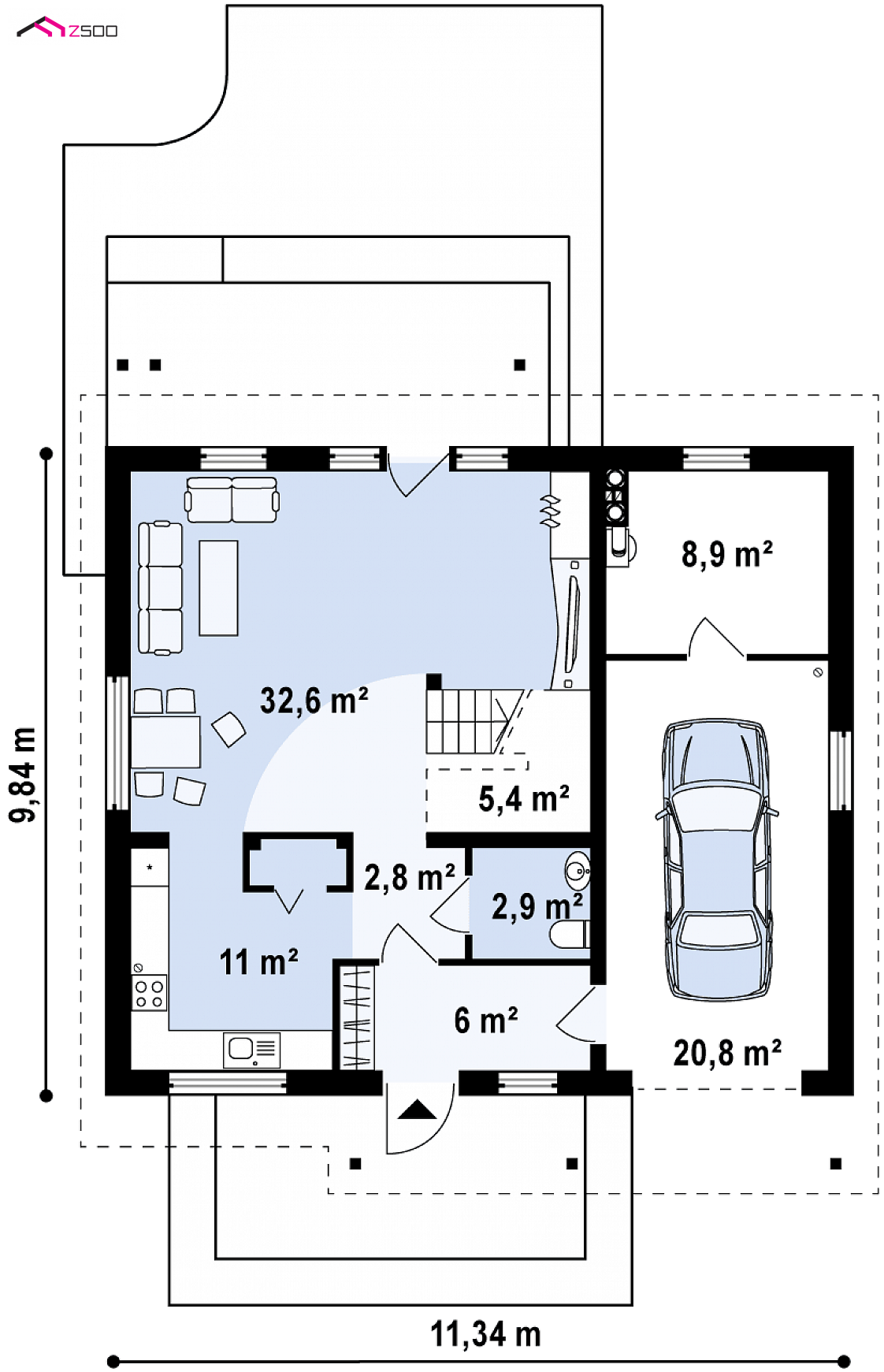

Manitoba123 28.11.2018 12:14 Zgłoś naruszenie Udostępnij Napisano 28 Listopada 2018 (edytowane) Witam wszystkich forumowiczów. Jest to mój pierwszy post. Bardzo proszę o poradę. W przyszłym roku planujemy rozpoczęcie budowy domu. Parter+ poddasze użytkowe. Dom dla rodziny 2+2. Z góry dziękuje za wszystkie uwagi. Pozdrawiam [ATTACH=CONFIG]422483[/ATTACH] Edytowane 28 Listopada 2018 przez Manitoba123 Cytuj Odnośnik do komentarza https://forum.murator.pl/topic/243292-projekt-indywidualny-prosz%C4%99-o-ocen%C4%99/ Udostępnij na innych stronach Więcej opcji udostępniania

Kaizen 28.11.2018 12:25 Zgłoś naruszenie Udostępnij Napisano 28 Listopada 2018 Strop będzie wyzwaniem. Ciekawe, jak to konstruktor ogarnie. Różnice poziomów = niewygoda i mostek termiczny do gruntu. Cytuj Odnośnik do komentarza https://forum.murator.pl/topic/243292-projekt-indywidualny-prosz%C4%99-o-ocen%C4%99/#findComment-7609432 Udostępnij na innych stronach Więcej opcji udostępniania
Elfir 28.11.2018 12:49 Zgłoś naruszenie Udostępnij Napisano 28 Listopada 2018 za mały wiatrołap. Brak połączenia domu z garażem przez wiatrołap. Spiżarka wciśnięta na siłę a nie zaprojektowana. Cytuj Odnośnik do komentarza https://forum.murator.pl/topic/243292-projekt-indywidualny-prosz%C4%99-o-ocen%C4%99/#findComment-7609447 Udostępnij na innych stronach Więcej opcji udostępniania
Manitoba123 28.11.2018 12:51 Autor Zgłoś naruszenie Udostępnij Napisano 28 Listopada 2018 Na czym konkretnie polega problem ze stropem? Cytuj Odnośnik do komentarza https://forum.murator.pl/topic/243292-projekt-indywidualny-prosz%C4%99-o-ocen%C4%99/#findComment-7609449 Udostępnij na innych stronach Więcej opcji udostępniania
Manitoba123 28.11.2018 13:00 Autor Zgłoś naruszenie Udostępnij Napisano 28 Listopada 2018 za mały wiatrołap. Brak połączenia domu z garażem przez wiatrołap. Spiżarka wciśnięta na siłę a nie zaprojektowana. Ze spiżarki faktycznie myslałam żeby zrezygnować w tym miejscu. Jeżeli chodzi o wyjscie z garażu przez wiatrołap- mieliśmy wcześniej takie rozwiązanie (dołączam załącznik). Było tam również dodatkowe pomieszczenie gospodarcze. Niestety w tym wypadku mamy małą szerokość salonu ( 3m) I węższe schody (1m) oraz łazienkę pod schodami (boję się że będzie to klitka ze skosami) Cytuj Odnośnik do komentarza https://forum.murator.pl/topic/243292-projekt-indywidualny-prosz%C4%99-o-ocen%C4%99/#findComment-7609455 Udostępnij na innych stronach Więcej opcji udostępniania
Kaizen 28.11.2018 16:43 Zgłoś naruszenie Udostępnij Napisano 28 Listopada 2018 Na czym konkretnie polega problem ze stropem? Duża rozpiętość miedzy ścianami nośnymi. Cytuj Odnośnik do komentarza https://forum.murator.pl/topic/243292-projekt-indywidualny-prosz%C4%99-o-ocen%C4%99/#findComment-7609596 Udostępnij na innych stronach Więcej opcji udostępniania
Elfir 28.11.2018 17:51 Zgłoś naruszenie Udostępnij Napisano 28 Listopada 2018 (edytowane) Ze spiżarki faktycznie myslałam żeby zrezygnować w tym miejscu. Jeżeli chodzi o wyjscie z garażu przez wiatrołap- mieliśmy wcześniej takie rozwiązanie (dołączam załącznik). Było tam również dodatkowe pomieszczenie gospodarcze. Niestety w tym wypadku mamy małą szerokość salonu ( 3m) I węższe schody (1m) oraz łazienkę pod schodami (boję się że będzie to klitka ze skosami) Czasami lepiej zacząć od początku, pokombinować z innym ustawieniem schodów. Edytowane 28 Listopada 2018 przez Elfir Cytuj Odnośnik do komentarza https://forum.murator.pl/topic/243292-projekt-indywidualny-prosz%C4%99-o-ocen%C4%99/#findComment-7609629 Udostępnij na innych stronach Więcej opcji udostępniania
Manitoba123 01.12.2018 09:44 Autor Zgłoś naruszenie Udostępnij Napisano 1 Grudnia 2018 A jeżeli zmienimy na takie ustawienie? (załącznik) Przejście z garażu do wiatrołapu, obok łazienka, kuchnia otrawta na jadalnie ale z możliwością postawienia dowolnej ścianki działowej. Cytuj Odnośnik do komentarza https://forum.murator.pl/topic/243292-projekt-indywidualny-prosz%C4%99-o-ocen%C4%99/#findComment-7611311 Udostępnij na innych stronach Więcej opcji udostępniania
Elfir 04.12.2018 12:33 Zgłoś naruszenie Udostępnij Napisano 4 Grudnia 2018 spójrz na takie ustawienie: Cytuj Odnośnik do komentarza https://forum.murator.pl/topic/243292-projekt-indywidualny-prosz%C4%99-o-ocen%C4%99/#findComment-7614067 Udostępnij na innych stronach Więcej opcji udostępniania
