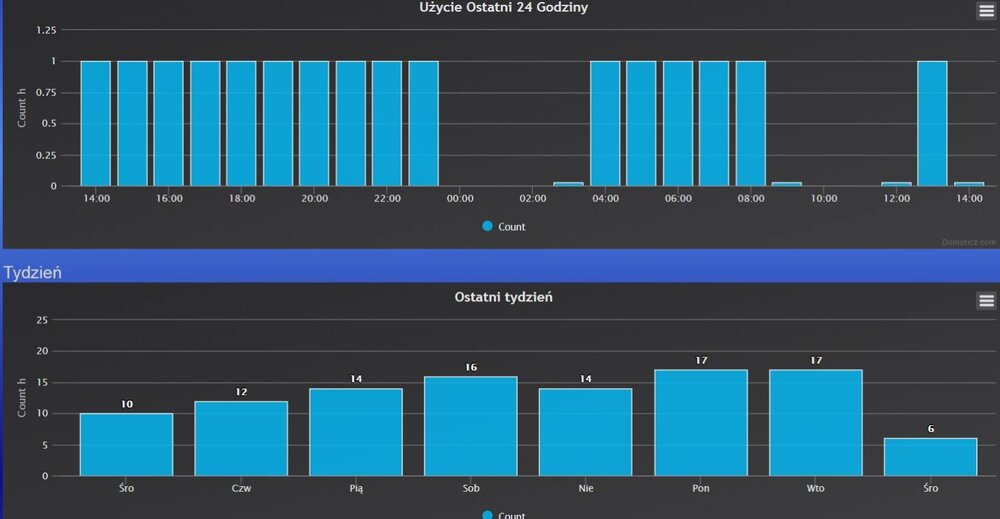

bobrow 25.11.2020 13:15 Autor Zgłoś naruszenie Udostępnij Napisano 25 Listopada 2020 Witam, Planuję montaż pompy ciepła. Dom 150m2.Instalacja mieszana ok 50m2 podłogówka reszta grzejniki. Sytuacja wygląda tak że dla temperatur takich jak teraz (noc około 0, dzień ok +5) muszę puszczać na grzejniki ok 35st na podłogę około 32 st. zeby w domu było 23-24st. Niestety taka temp. musi być... Moję watpliwości budzi: 1. czy przy stałym grzaniu takimi temperaturami pompa będzie chodzić cały czas? A jeśli nie to jak często będzie się załączać?Jak to dobrze rozwiązać aby załączała się możliwie najrzadziej (ochrona sprężarki) i móc cały czas puszczać ciepłą wodę w instalację? 2. jak sensownie rozwiązać taką instalacje? (bufor?) Witam, trudno jednoznacznie stwierdzić ile czasu PC będzie pracować i na jakich temp-moim zdaniem chodzi o to ,żeby pracowała jak najmniej bez utraty komfortu cieplnego przy jak najniższych temp. U mnie PC pracuje wg termostatu pokojowego +układ do on/off przy niskiej mocy PC (działa kiedy jest dość ciepło na zewnątrz i chałupa jest nagrzana). Mam od kilku lat założony licznik pracy na samym CO-średnio rocznie wychodzi mi ten czas ok 2 500h+ ok 350h na CWU. Co do bufora -wszystko było tu napisane w tym temacie (jak trzeba to montujemy). Parę miesięcy temu wdrożyłem u siebie Domoticza i poniżej podaję statystyki dot godz pracy, on/off sprężarki, itp : Pzdr Cytuj Odnośnik do komentarza Udostępnij na innych stronach Więcej opcji udostępniania
rafmax 25.11.2020 13:37 Zgłoś naruszenie Udostępnij Napisano 25 Listopada 2020 dzieki Bobrow, czyli najprościej mówiąc u Ciebie jak grzejniki nagrzeją do zadanej temp to pompa obiegowa CO przestaje pracować az do momentu kiedy temperatura w pokoju spadnie do temperatury ponownego załączenia pompy? a czy wiesz może jak pracuje układ w oparciu o tylko samą krzywą grzewczą? Cytuj Odnośnik do komentarza Udostępnij na innych stronach Więcej opcji udostępniania
