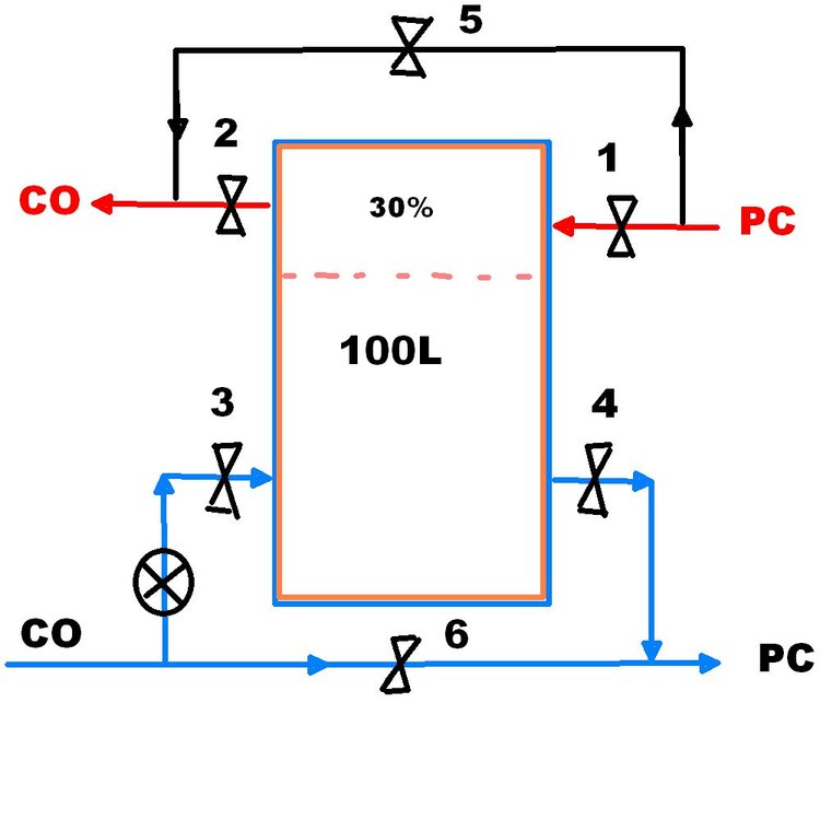

rrrrrrr 19.12.2022 19:58 Zgłoś naruszenie Udostępnij Napisano 19 Grudnia 2022 Taki bypass jeśli dobrze rozumiem to musiałbym mieć zasilanie przed buforem rozłączone i puszczone za pompką obiegową by jej rolę przejęła obiegówka PC a oba powroty by miały zostać bez zmian . Cytuj Odnośnik do komentarza Udostępnij na innych stronach Więcej opcji udostępniania
chcialbympompe 20.12.2022 06:17 Zgłoś naruszenie Udostępnij Napisano 20 Grudnia 2022 Taki bypass jeśli dobrze rozumiem to musiałbym mieć zasilanie przed buforem rozłączone i puszczone za pompką obiegową by jej rolę przejęła obiegówka PC a oba powroty by miały zostać bez zmian . Tak. Czyli trójnik przed buforem +2 zawory i to samo za buforem. Masz fotkę twojej instalacji? Cytuj Odnośnik do komentarza Udostępnij na innych stronach Więcej opcji udostępniania

Marco36 20.12.2022 13:29 Zgłoś naruszenie Udostępnij Napisano 20 Grudnia 2022 (edytowane) Do wstawiania obrazów używam tego polecenia: Dobrze wcześniej jakimś programem zmniejszyć rozdzielczość obrazu do okolicy 1500 pixeli, większe system forum obcina z automatu, co czasem kiepsko wygląda. rrrrrrr Bufor 200L powinien starczyć. U siebie mam dwa bypasy, ale używam jednego tego na powrocie. No i bufor mam tylko 100L. Każde kolanko 90* generuje takie opory przepływu jak dodatkowe 3 mb rury o takim samym przekroju. Początkowo miałem powrót przez bufor, a zasilanie bypasem. Potem doszedłem do wniosku, że puszczając zasilanie przez bufor, będę miał zmagazynowane więcej energii (ciepłej wody) na defrosty. Dodatkowo powrót mam bezpośrednio po prostej, więc przy takim przepływie na drodze wody jest aż o 6 dodatkowych kolanek 90* mniej. Więc od poprzedniej zimy zawory 1 i 2 otwarte, 5 - zamknięty; zawory 3 i 4 zamknięte, a zawór 6 otwarty. Kółko z krzyżem to pompka dużego obiegu. Przy takim ustawieniu rezygnuję z pracy drugiej pompki, na drugim biegu pobiera 45 Watt (starszy typ pompki), to w skali miesiąca oszczędzam na tym 32 kWh. Gdyby pracowała 24/24 h i 7 dni/tygodniowo. Od poprzedniej zimy grzeję stale 24/24 h, co zmusiło mnie do obniżenia krzywej, by nie grzać domu powyżej +22*C. Obecnie woda zasilająca osiąga temp. między +35*C do +37*C przy 0*C na dworze. I defrosty są robione częściej, jakby niepełne. (W pierwszą zimę gdy grzałem głównie w dzień woda osiągała +38*C przy 0*C.) Przy takim ustawieniu przypuszczam, że wykorzystane mam ok. 30% pojemności bufora. Chętnie przerobiłbym bypas by na czas zimowy rozdzielić dodatkowo zasilanie i puścić wodę przed zaworem nr 1 do zaworu nr 4, a 1 zamknąć. Z dołożeniem dodatkowego zaworu między zaworem 1 a 4. Natomiast bypas z zaworem 5 bym usunął (już go nie używam). Taka zmiana z przepływem wody od zaworu nr 4 do nr 2 powinna pozwolić wykorzystać 80-90% pojemności bufora. W piątek puściłem bufor równolegle jako sprzęgło i niestety woda wychodząca z bufora po wymieszaniu jest ok. 2 - 2.5*C niższa niż to co podaje PC. Temp. w domu powolutku zaczęła opadać. W sobotę wróciłem do wcześniejszych ustawień. A w niedzielę wieczorem gdy temp. spadła do -16,7*C, a temp. w domu wzrastała obniżyłem krzywą po stronie mrozu z +49*C/-25*C do +48*C/-26*C - temp. w domu wyrównała się w okolicy +21,5*C (dla nas najbardziej optymalna). Obecnie od niedzieli testuję zawór nr 4 otwarty na 5-10%, a nr 3 zamknięty, to daje dodatkową cyrkulację w buforze i zwiększa ilość ciepłej wody do wykorzystania podczas defrostu. Wydaje się, że zdaje to egzamin, oby zawór nie zarósł kamieniem (woda miękka z dolanym inhibitorem korozji, to może nie zarośnie). Jednocześnie muszę zachować możliwość puszczenia bufora jako sprzęgło pod wodę lodową, na czas chłodzenia w lecie. Uprzedzając pytania, mam 2 klimakonwektory na wydzielonym pionie. Grzejniki się nie nadają bo może podłoga pływać od skroplonej pary wodnej. Edytowane 22 Grudnia 2022 przez Marco36 Cytuj Odnośnik do komentarza Udostępnij na innych stronach Więcej opcji udostępniania
