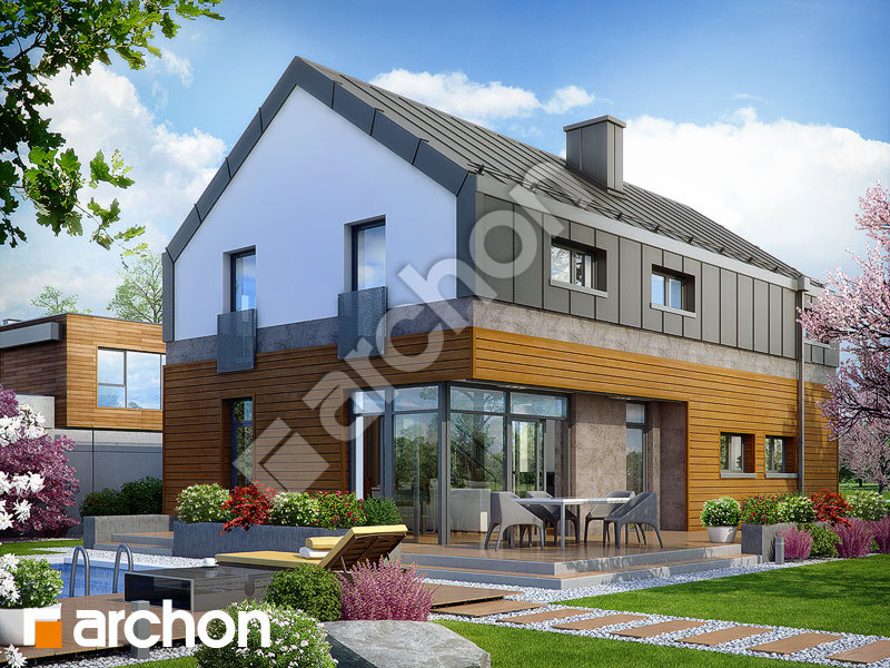

Elfir 08.01.2019 20:24 Zgłoś naruszenie Udostępnij Napisano 8 Stycznia 2019 (edytowane) a co znaczy "pełne piętro?Ścianka kolankowa może mieć 2 m ale nie jest ściągnięta wieńcem i stropem. Jak konstruktor stwierdzi, że pod ciężarem dachu mu się nie rozjedzie... Tutaj taki dom:http://www.projektydomownowoczesnych.pl/images/products/m4db679be64ec8/dom-pod-iwa__289.jpg Edytowane 8 Stycznia 2019 przez Elfir Cytuj Odnośnik do komentarza https://forum.murator.pl/topic/244244-wysoko%C5%9B%C4%87-%C5%9Bcianki-kolankowej/#findComment-7632523 Udostępnij na innych stronach Więcej opcji udostępniania
