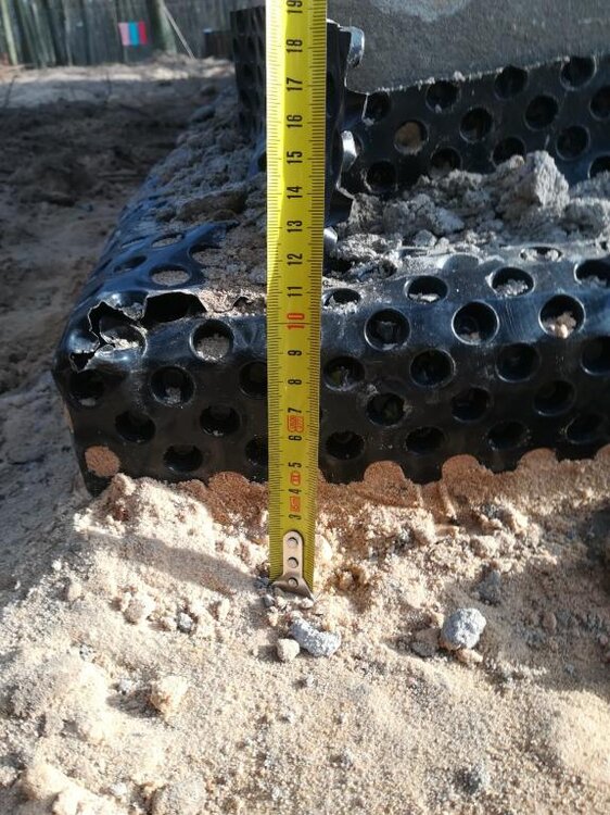

margus 31.03.2019 07:30 Autor Zgłoś naruszenie Udostępnij Napisano 31 Marca 2019 Znalazłem kilka zdjęć wykonanego fundamentu jak i chudziaka - może bardziej zobrazuje to sytuację Cytuj Odnośnik do komentarza https://forum.murator.pl/topic/246335-niski-fundament-czy-poprawnie-wykonany/#findComment-7670172 Udostępnij na innych stronach Więcej opcji udostępniania

margus 31.03.2019 10:19 Autor Zgłoś naruszenie Udostępnij Napisano 31 Marca 2019 przepraszam mój język budowlany który jest mało zrozumiały dlatego wklejam rozrysowane foto . Co do projektu nie pomyślałem by dodać skan. Mam go na budowie wiec niebawem dołożę. Mi chodzi tylko o to czy ten fundament powinienem jakoś poprawiać ( zabezpieczyć przed wilgocią ) czy może tak zostać. Z jednej strony muszę zrobić delikatny podjazd dla samochodu jak i schody do domu, z drugiej wylać taras do poziomu 0. Gdybym jeszcze podwyższył fundament to podjazd miał bym jeszcze wyżej - powiedzmy o jeden bloczek, ale z drugiej strony fundament podniósł by mi się do góry i by chyba w ogóle nie było zmartwienia. Ale na takie rozwiązanie jest za późno. Do wczoraj miałem przekonanie że wszystko jest super do momentu wprowadzania mnie w niepewność przez gościa Cytuj Odnośnik do komentarza https://forum.murator.pl/topic/246335-niski-fundament-czy-poprawnie-wykonany/#findComment-7670199 Udostępnij na innych stronach Więcej opcji udostępniania
