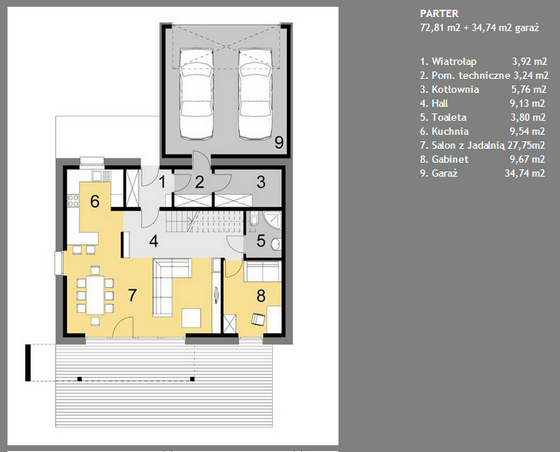

BD_buduja 25.04.2019 20:25 Zgłoś naruszenie Udostępnij Napisano 25 Kwietnia 2019 Dzień dobry, to nasz pierwszy post na forum, z którego chłoniemy wiedzę już od wielu miesięcy. Próbujemy spełnić nasze marzenie o przytulnym domu pod miastem. A że jego realizacja wiąże się z dużymi wydatkami chcemy uniknąć możliwe dużo błędów, przez co wszelkie decyzje bardzo rozciągają się w czasie. Na początku roku, po długich rozważaniach kupiliśmy projekt z pracowni Domy z Wizją - Praktyczny 2a (https://www.projektyzwizja.pl/projekty-domow/praktyczny-2a). Jeszcze kilka tygodni temu byliśmy przekonani, że to dom bardzo dobrze spełniający nasze oczekiwania, jednak z czasem zaczęły pojawiać się wątpliwości. Dlatego postanowiliśmy otworzyć ten temat i poprosi o pomoc i wymianę spostrzeżeń. Może Wasze świeże spojrzenie pomoże upewni nas albo odwiedzie od naszej decyzji. Czym kierujemy się przy wyborze projektu: - Rodzina 3 osobowa z planami na 4osobową - Nie pracujemy w domu więc bardziej cenimy sobie pokoje doświetlone popołudniu niż przed - dom parterowym z poddaszem ok 140m2 pow. uzytkowej + garaż - zależy nam na przestronnej części dziennej, gdzie cała rodzina będzie spędzać większość dnia - kuchnia raczej nie otwarta - pokój gościnny i łazieneczka na dole, na górze: 2 pokoje dzieci, sypialnia rodziców, łazienka i pralnia - prosta bryła z dachem dwuspadowym, łatwa do ocieplenia Działka z wjazdem od północnego zachodu, kwadrat ok 31m na 31m. Tak jak pisałem, kupiliśmy projekt Praktyczny 2a, który spełnia wszystkie te punkty. Dodatkowo chcemy powiększyć wiatrołap o pierwszą cześć pomieszczenia gospodarczego. Chcemy zrobić mały taras w północno-wschodnim narożniku (na wypadek dużego upału) i główny taras na południowy zachód z zadaszeniem (na brązowo na rysunku) Zalety praktycznego: - Duża powierzchnia części dziennej - Praktyczne pomieszczenia gospodarcze - Największe okna od południowego-wschodu i zachodu - Drzwi do pomieszczeń na parterze mało widoczne z salonu - Spiżarnia w kuchni - Kuchnia blisko wejścia i garażu (łatwe rozpakowania zakupów) Wady: - Boimy się, że kuchnia może się okazać za mała - Brak wyjścia z kuchni na taras (można coś pokombinować) - Brak okna w salonie od najbardziej nasłonecznionej strony (południowy-zachód) - Pokoje dziecięce na wschodnio-południowej ścianie, wolelibyśmy, żeby były możliwie jasne (chyba południowo-zachodnia ekspozycja byłaby lepsza) - Kierunek dachu ogranicza możliwość montażu paneli fotowoltaicznych w przyszłości Przypadkiem wpadłem na projekt z tego samego biura, który jest w wielu aspektach podobny do Praktycznego. Mowa o Wygodny 3 lustro (https://www.projektyzwizja.pl/projekty-domow/wygodny-3-lustrzany). Zalety: - Większa kuchnia - Salon doświetlony z południowego wschodu i zachodu (słonce przez cały dzień) - Taras domyślnie zaprojektowany tak jak chcielibyśmy mieć - Prostsza bryła, bez lukarn i wykuszu - Pokoje dzieci dobrze nasłonecznione - Więcej przeszkleń na południowo-zachodniej ścianie (lepsze wykorzystanie słońca) Wady: - Wszystkie drzwi widoczne z salonu - Daleko z kuchni do jadalni - Skomplikowane schody zabiegowe ? - Brak spiżarni - Duża cześć parteru zakwalifikowana jako komunikacja/hal, zastanawiamy się w praktyce będzie się odbierać cześć między kuchnia a salonem Generalnie wydaje się, że gdyby w Wygodnym parter był trochę bardziej uporządkowany i drzwi do toalety i gabinetu schowane tak jak w Praktycznym to byłby nasz faworyt. Tym czasem w Praktycznym najbardziej boimy się, że pokoje dzieci będą ciemne i że będzie nam brakować słońca w salonie popołudniu po powrocie z pracy. W złączniku, oba domu wrysowane w działkę.Będziemy bardzo wdzięczni za wszelki porady i opinie. Jeśli komuś przychodzi do głowy jakiś inny projekt, który lepiej wykorzysta działkę to też chętnie rozważymy. Pozdrawiam Cytuj Odnośnik do komentarza https://forum.murator.pl/topic/246889-pomoc-przy-wyborze-mi%C4%99dzy-dwoma-projektami/ Udostępnij na innych stronach Więcej opcji udostępniania
maaszak 26.04.2019 07:16 Zgłoś naruszenie Udostępnij Napisano 26 Kwietnia 2019 Tak na szybko dwie sprawy... W pierwszym projekcie z marszu wywaliłbym spiżarkę. Wydzielenie tak małej powierzchni na oddzielne pomieszczenie samo w sobie marnuje miejsce i nie będzie wygodne ni ergonomiczne. Lepiej pociągnąć równo ścianę tą od wiatrołapu - z jednej i drugiej storny będzie miejsce na postawienie szaf w zabudowie. Kuchnia de facto nie straci na pojemności a będzie łatwiejsza w aranżacji i zyska trochę oddechu. Drugi projekt dyskwalifikuje, to co sami widzicie, czyli drzwi widoczne z salonu. A właściwie dyskwalifikuje jedne drzwi - od WC. Rozwiązanie jest proste, ale trudne jednocześnie. Jest miejsce by wstawić ściankę (np. w formie szafy). Cała trudność w tym, że trzeba byłoby już teraz dokładnie przemyśleć jak to zaaranżować aby optycznie salon z jadalnią nie straciły za bardzo na przestronności. Cytuj Odnośnik do komentarza https://forum.murator.pl/topic/246889-pomoc-przy-wyborze-mi%C4%99dzy-dwoma-projektami/#findComment-7678168 Udostępnij na innych stronach Więcej opcji udostępniania
jajmar 26.04.2019 07:56 Zgłoś naruszenie Udostępnij Napisano 26 Kwietnia 2019 "- prosta bryła z dachem dwuspadowym, łatwa do ocieplenia" Żaden z pokazanych projektów nie ma prostej i łatwej do docieplenia bryły. Ten praktyczny do tego skomplikowany dach. Oba projekty mają zadaszenia garaży, trudne do wykonania i nie tanie, no wiem taka moda. Taras nad garażem? - już widzę jak ktoś robi herbatkę w kuchni i drluje na górę na taras..... z widokiem na dom sąsiada. Spiżarka w praktycznym w tym rozmiarze to "wada" nie zaleta. Nie rozumiem tych obaw o widoczne drzwi......schody zabiegowe to wg mnie wada, ale chyba by dało się powalczyć o ich wyprostowanie. Cytuj Odnośnik do komentarza https://forum.murator.pl/topic/246889-pomoc-przy-wyborze-mi%C4%99dzy-dwoma-projektami/#findComment-7678177 Udostępnij na innych stronach Więcej opcji udostępniania
BD_buduja 26.04.2019 11:03 Autor Zgłoś naruszenie Udostępnij Napisano 26 Kwietnia 2019 Zgadzam się, obu projektom sporo brakuje jeśli chodzi o prostotę bryły i przez to łatwość ocieplenia. Nie udało mi się znaleźć żadnego projektu, który ma przestronny salon, garaż i wygląda w miarę nowocześnie, zamkniętego w prostej bryle. W pierwszym podejściu myśleliśmy o nowoczesnej stodole ustawionej kaletnica prostopadle do drogi, ale nie znaleźliśmy projektu, który miałby w takim ustawieniu większość przeszkleń na boku domu, żeby korzystać z poludniowo-zachodniego slonca. Co do drzwi, widocznych z salonu, kolega maaszak podobnie uważa to za niedogodność. Sam nie mam doświadczenia, myślę, że jeśli da się uniknąć, to więcej przemawia za konfiguracja bez drzwi. Moim zdaniem wprowadza to większy spokój do części wypoczynkowej, zapewnia większą swobodę ewentualnym gościom. Raczej same zalety. Cytuj Odnośnik do komentarza https://forum.murator.pl/topic/246889-pomoc-przy-wyborze-mi%C4%99dzy-dwoma-projektami/#findComment-7678229 Udostępnij na innych stronach Więcej opcji udostępniania
jajmar 26.04.2019 11:11 Zgłoś naruszenie Udostępnij Napisano 26 Kwietnia 2019 Co do drzwi, widocznych z salonu, kolega maaszak podobnie uważa to za niedogodność. Sam nie mam doświadczenia, myślę, że jeśli da się uniknąć, to więcej przemawia za konfiguracja bez drzwi. Moim zdaniem wprowadza to większy spokój do części wypoczynkowej, zapewnia większą swobodę ewentualnym gościom. Raczej same zalety. Może i masz rację, ale ja uważam że dom się buduje dla siebie nie dla gości. Cytuj Odnośnik do komentarza https://forum.murator.pl/topic/246889-pomoc-przy-wyborze-mi%C4%99dzy-dwoma-projektami/#findComment-7678233 Udostępnij na innych stronach Więcej opcji udostępniania
maaszak 26.04.2019 11:29 Zgłoś naruszenie Udostępnij Napisano 26 Kwietnia 2019 Może i masz rację, ale ja uważam że dom się buduje dla siebie nie dla gości. Ja właśnie robię dla siebie i opracowując swój projekt mierzyłem się z podobnym problemem. Dla mnie drzwi do kibla prosto na salon to wielekie 'NO-GO'. To jest bardzo nieprzyjazne rozwiązanie właśnie dla domowników, więc poradziłem autorowi wątku szczegółowo przemyśleć takie pomysły. Cytuj Odnośnik do komentarza https://forum.murator.pl/topic/246889-pomoc-przy-wyborze-mi%C4%99dzy-dwoma-projektami/#findComment-7678241 Udostępnij na innych stronach Więcej opcji udostępniania

BD_buduja 26.04.2019 15:14 Autor Zgłoś naruszenie Udostępnij Napisano 26 Kwietnia 2019 QUOTE=Elfir;7812548]Domy z wizją słyną z bardzo kosztownej konstrukcji. To nie są domy tanie w budowie. /QUOTE]Już się o tym przekonaliśmy przy pierwszych wycenach. Dlatego rozważamy zmianę projektu mimo tego, że już zakupiliśmy Praktycznego. Odnośnie zaproponowanych przez Ciebie projektów, to tego drugiego w ogóle nie czuje. Jeśli ustawić go ściana bez okien od sąsiada to największe przeszklenie i taras mamy na południowy-wschód, a jak taras na południowy-zachod dac to ściana bez okien na południowy-wschód.Ten z archipelagu ciekawszy. Tylko taki doczepiony garaż wizualnie nam nie pasuje. Z drugiej strony pewnie dobrze się to przekłada na energooszczędność.Z podobnych projektów myśleliśmy jeszcze o Porto (https://www.extradom.pl/projekt-domu-porto-BBE1043), tylko trochę dla nas za duży. Cytuj Odnośnik do komentarza https://forum.murator.pl/topic/246889-pomoc-przy-wyborze-mi%C4%99dzy-dwoma-projektami/#findComment-7678297 Udostępnij na innych stronach Więcej opcji udostępniania
lotpaj 26.04.2019 16:53 Zgłoś naruszenie Udostępnij Napisano 26 Kwietnia 2019 A może pomyśleć nad projektem indywidualnym, zamiast kombinować z gotowcami i z żadnego nie być zadowolonym. Jedyne słuszne rozwiązanie, skoro nie możecie umieścić gotowego domu wg własnych zapotrzebowań. Projekt kosztuje 7-10 tys. - czyli tyle, co dobrej klasy telewizor, albo jakiś piętnastoletni samochód. Nie patrzcie na to, że już zapłaciliście za gotowca (to nie są nie wiadomo jakie pieniądze) i potraktujcie to w ramach pierwszych błędów... I koniecznie duża spiżarnia przy kuchni! Kiedyś ludzie pisali, że dom bez kominka, to nie jest DOM, a ja wam mówię, że dom bez pojemnej spiżarni, nie będzie tym, czego oczekujecie... Cytuj Odnośnik do komentarza https://forum.murator.pl/topic/246889-pomoc-przy-wyborze-mi%C4%99dzy-dwoma-projektami/#findComment-7678313 Udostępnij na innych stronach Więcej opcji udostępniania
Kaizen 26.04.2019 18:32 Zgłoś naruszenie Udostępnij Napisano 26 Kwietnia 2019 (edytowane) - dom parterowym z poddaszem ok 140m2 pow. uzytkowej + garaż [...] - prosta bryła z dachem dwuspadowym, łatwa do ocieplenia Ocieplenie połaci nie jest tanie (dużo większa powierzchnia, czyli więcej materiału, pracochłonny montaż małych kawałków ocieplenia). Ani nie jest tak skuteczne, jak ocieplenie stropu (co krokiew, to mostek termiczny, okna połaciowe jeszcze większy). Wybierasz drogie projekty. Oprócz termoizolacji drogie schody, okna połaciowe, skomplikowana bryła, skomplikowany dach. Będzie drożej i mniej komforotowo, niż przy prostej parterówce. Zbuduj Arosa II doklejając garaż. A jeszcze lepiej garaż osobno. Porównaj powierzchnie zabudowy - parterówka będzie większa tylko o powierzchnię garażu. Czyli ze 20%, a nie jak większość myśli o połowę. Projekt kosztuje 7-10 tys. - czyli tyle, co dobrej klasy telewizor, Ja miałem wyceny dwa razy wyższe. I to taki zakres, jak gotowca - czyli jak przy gotowcu musiałbym dopłacić za zagospodarowanie terenu itp. Edytowane 26 Kwietnia 2019 przez Kaizen Cytuj Odnośnik do komentarza https://forum.murator.pl/topic/246889-pomoc-przy-wyborze-mi%C4%99dzy-dwoma-projektami/#findComment-7678349 Udostępnij na innych stronach Więcej opcji udostępniania
