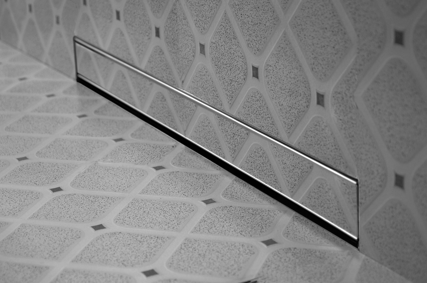

Elfir 02.10.2019 17:05 Zgłoś naruszenie Udostępnij Napisano 2 Października 2019 nie wiem jak wygląda cała łazienka? Rury od wody, jeśli poprowadzisz na ścianie, możesz zasłonić płytą k-g razem z rurą kanalizacyjną. Ja u siebie tak mam. Wówczas odpływ montujesz na brzegu płyty. Sa też odpływy mocowane w ścianie: Tylko nie wiem jak połączyć odpływ z rurą kanalizacyjną. Teoretycznie sedes powinien być urządzeniem mającym odpływ najniżej i najlepiej najbliżej pionu. Osobiście ja bym już odpływu liniowego nie założyła. Zapycha się tak szybko włosami, że praktycznie nie zasłaniam już listwą maskująca odpływu, bo nie chce mi się jej wiecznie podnosić. Do tego odpływ szybko pokrywa się filmem bakteryjnym i kamieniem. Na parterze mam odpływ pośrodku i jest o wiele lepszy. Cytuj Odnośnik do komentarza https://forum.murator.pl/topic/249892-odbi%C3%B3r-mieszkania-stan-deweloperski/#findComment-7722522 Udostępnij na innych stronach Więcej opcji udostępniania
