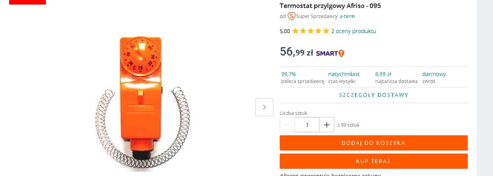

Kondensat 21.10.2019 09:28 Zgłoś naruszenie Udostępnij Napisano 21 Października 2019 (edytowane) Większość współczesnych kotłów gazowych kondensacyjnych ma możliwość podpięcia na swojej płycie termostatu maksymalnego(termostat przylgowy) o którym wspominali już koledzy. W zał.przykład z instrukcji kotła Junkers Cerapur Smart. Np.taki termostat Edytowane 21 Października 2019 przez Kondensat Cytuj Odnośnik do komentarza https://forum.murator.pl/topic/250292-100-pod%C5%82og%C3%B3wka-jak-zabezpieczy%C4%87-temperatur%C4%99-zasilania-z-kot%C5%82a-gazowego/#findComment-7728558 Udostępnij na innych stronach Więcej opcji udostępniania
