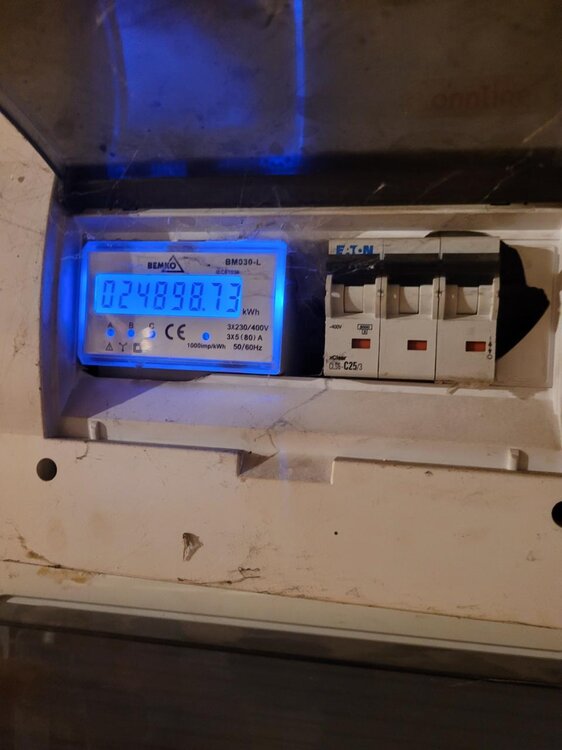

Kaizen 26.12.2020 19:54 Zgłoś naruszenie Udostępnij Napisano 26 Grudnia 2020 Jeden start w jednym okienku, drugi start w drugim okienku.Godzin pracy ? Od 13 do 15 pełne dwie, od 22 do 6 ,myślę, że z cwu jakieś 3-4h A tak dokładnie, to ile setek czy tysięcy wg danych pompy? Najlepiej z fotką, bo coś bajasz. Cytuj Odnośnik do komentarza https://forum.murator.pl/topic/250555-daikin-altherma-3-8kw-taktowanie/page/18/#findComment-7872722 Udostępnij na innych stronach Więcej opcji udostępniania

Arturo1972 26.12.2020 20:01 Zgłoś naruszenie Udostępnij Napisano 26 Grudnia 2020 A tak dokładnie, to ile setek czy tysięcy wg danych pompy? Najlepiej z fotką, bo coś bajasz. Ale jakich setek czy tysięcy i czego ? Od 13-15 ani razu się nie wyłącza, grzeje pełne dwie godziny i tylko koniec okienka wyłącza pompę. Od 22 nie siedzę całej nocy przy pompie ale jak zdarzy mi się posiedzieć do 3 czy 4 to pierwsze 2h grzeje cwu,później wchodzi na c.o i ok.2/3 w nocy temp. zasilania dochodzi do 35st.C z ustawionych 36 na zasilaniu, także przypuszczam, że jak się wyłączy sprężarka to do 6 już się nie włączy. Cytuj Odnośnik do komentarza https://forum.murator.pl/topic/250555-daikin-altherma-3-8kw-taktowanie/page/18/#findComment-7872725 Udostępnij na innych stronach Więcej opcji udostępniania

Arturo1972 26.12.2020 20:14 Zgłoś naruszenie Udostępnij Napisano 26 Grudnia 2020 A tysiące kWh już pożarła, to fakt Cytuj Odnośnik do komentarza https://forum.murator.pl/topic/250555-daikin-altherma-3-8kw-taktowanie/page/18/#findComment-7872728 Udostępnij na innych stronach Więcej opcji udostępniania

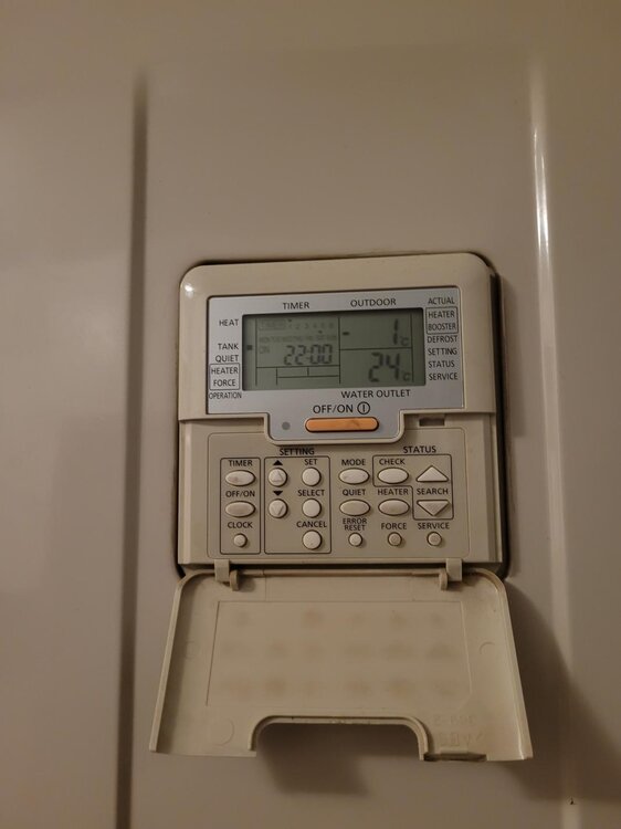

Kaizen 26.12.2020 20:53 Zgłoś naruszenie Udostępnij Napisano 26 Grudnia 2020 Ale jakich setek czy tysięcy i czego ? Ten ekran (czy podobny jak masz starszy zabytek): Cytuj Odnośnik do komentarza https://forum.murator.pl/topic/250555-daikin-altherma-3-8kw-taktowanie/page/18/#findComment-7872745 Udostępnij na innych stronach Więcej opcji udostępniania

Arturo1972 26.12.2020 21:02 Zgłoś naruszenie Udostępnij Napisano 26 Grudnia 2020 Ten ekran (czy podobny jak masz starszy zabytek): Nie doceniasz mnie, mój Panas był wyprodukowany w 2012r Cytuj Odnośnik do komentarza https://forum.murator.pl/topic/250555-daikin-altherma-3-8kw-taktowanie/page/18/#findComment-7872749 Udostępnij na innych stronach Więcej opcji udostępniania
