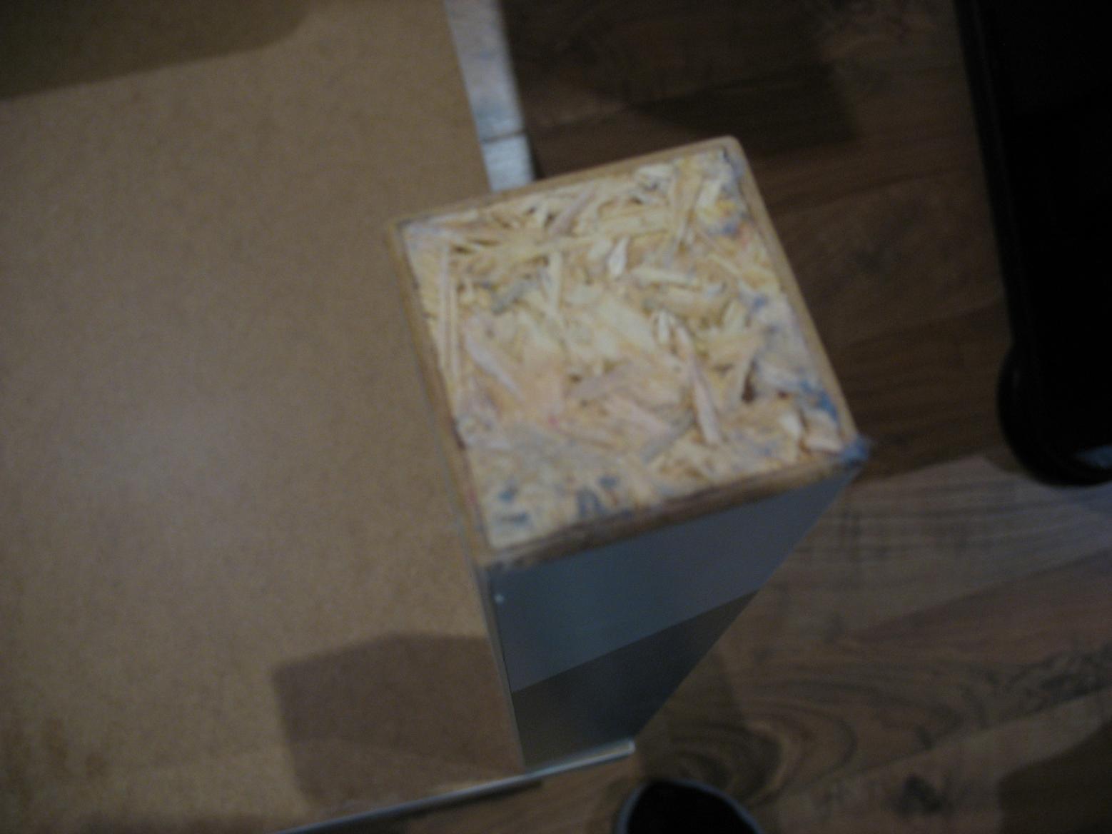

Robinson74 01.12.2019 22:01 Zgłoś naruszenie Udostępnij Napisano 1 Grudnia 2019 Czy ktoś ma pomysł w jaki sposób podwyższyć stolik dla dziecka o ok. 3-8cm? Na pewno chciałbym coś przymocować do 4 nóg stolika? Ale co? Guma? Czy znajdę taką o grubości kilku cm? Na klej? Może coś do zamocowania na wkręt? Ma ktoś pomysł? Cytuj Odnośnik do komentarza https://forum.murator.pl/topic/251165-podwy%C5%BCszenie-stolika-dla-dziecka/ Udostępnij na innych stronach Więcej opcji udostępniania
Bertha 02.12.2019 18:09 Zgłoś naruszenie Udostępnij Napisano 2 Grudnia 2019 Do płaszczyzny dolnej nóżek przyklejasz połowę rzepa, drugą połowę rzepa przyklejasz do klocków dorobionych na żądaną wysokość (3 -8cm). Unikasz prętów czy wkrętów którymi dzieciaki mogą się skrzywdzić. Stabilniejszy pomysł to z rury pcw fi 75 tniesz odcinek (3-8cm) plus 15cm aby wsunąc na nóżkę. Jesli fi nie pasuje, to rurkę podgrzewasz nad kuchenka gazową i formujesz na wymiar nóżki. Bezpieczniej to robić na kawałku oheblowanej/ostruganej kantówki o przekroju nóżki. Na kawałku drewna możesz używac większej siły niż na nóżce klejonej z wiórów. Cytuj Odnośnik do komentarza https://forum.murator.pl/topic/251165-podwy%C5%BCszenie-stolika-dla-dziecka/#findComment-7746193 Udostępnij na innych stronach Więcej opcji udostępniania
