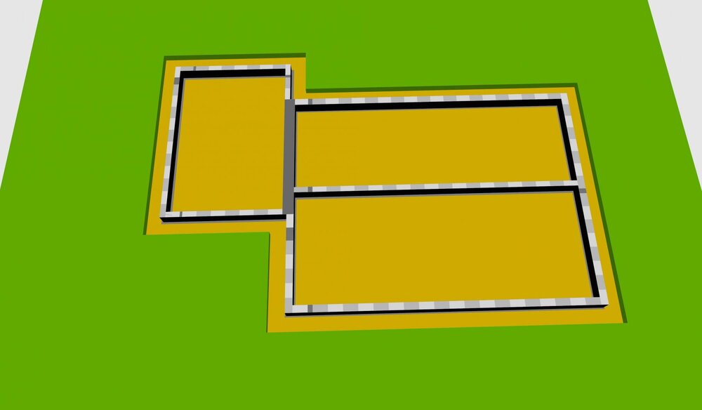

kamilb1987b 05.11.2020 22:32 Autor Zgłoś naruszenie Udostępnij Napisano 5 Listopada 2020 Kolejny jakby etap z planów mam zrobiony, czyli wszystkie bloczki szalunkowe mam ułożone. W poniedziałek układałem przez 3 godziny bo był delikatny deszcz i dziś do 22 czyli mam tak . To co widać ze brakuje bloczków to z tego że o 2 za mało musiałem ich zamówić, lub za mało przyszło, teraz tego to już nie rozgryzę. Zrobi się szalunek i będzie dobrze. Tu mam jedno zdjęcie szczegółu z narożnika wewnętrznego domu z garażem . Zgodnie z moimi przewidywaniami fajnie całą ścianę się zrobiło z tą jedną docinką. Troszkę inaczej to myślałem, ale wyszło fajnie. Na drugiej tej długiej ścianie miałem docinkę na 15cm i ten kawałek mi został z całego pustaka. Nic mi się nie zmarnowało i 6 pustaków mi zostało 25cm. Na składzie przyjmą je bez problemu, nie chodzi o zaoszczędzenie 30zł tylko nie będę mi potrzebne, a jak przyjadą z innym materiałem to zabiorą je przy okazji oraz palety po nich które też mi tylko miejsce zajmują. Tak więc według ilustracji ten stan mam już gotowy i zabieram się za robienie szalunku najszerszej ściany, przygotowanie do niej zbrojenia i potem zalanie tego betonem. W poniedziałek chciałem beton ale mi nie przyjedzie bo nie mają czasu. Kurde, masakra, zburzyło to mój cały plan. Jutro czyli w piątek ma mi przyjechać rano proszek od pigeona, z racji tej że w drodze robią mi kanalizację to TIR mi nie przejedzie. Zamówiłem przeładunek w pobliskiej formie transportowej na ciężarówkę która wjedzie. Niestety 1k trzeba na taka przyjemność liczyć, ale proszek za darmo więc i tak się opłaca. Może jak to rano się ogarnie jakoś w miarę prędko i zdążę to jutro zaszalować do końca to mi beton o 13 będzie mógł przyjechać. Jeszcze chce w budynku gospodarczym wylać podłogę przy okazji, więc muszę je opróżnić, położyć folię i zbrojenie. Nie wiem czy się wyrobię, jak nie to odpuszczę. Raczej się nie uda, ale nadzieja umiera ostatnia. Nie będę się spinać za wszelką cenę, ale się postaram. Dobra idę spać bo rano trzeba wstać przed 6 by na 7 jechać z tym proszkiem. Cytuj Odnośnik do komentarza https://forum.murator.pl/topic/251640-prawiepasywny-dom-szkieletowy/page/16/#findComment-7857739 Udostępnij na innych stronach Więcej opcji udostępniania
