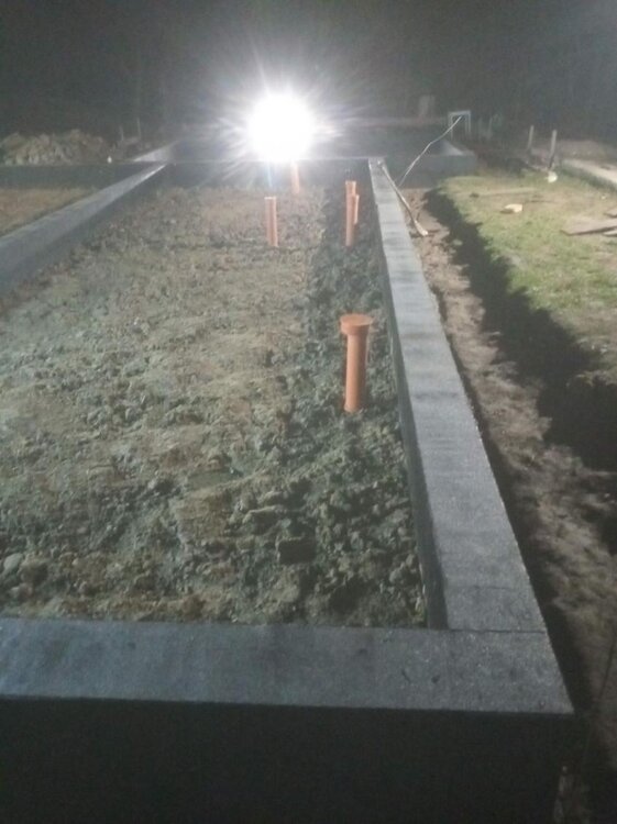

kamilb1987b 23.08.2022 21:53 Autor Zgłoś naruszenie Udostępnij Napisano 23 Sierpnia 2022 Muszę sobie trochę przypomnieć jak to było dwa lata temu, ale po pomalowaniu ścian jak wyschło to glinę w środku rozgarnąłem po całości oraz wziąłem się za zakopanie rury do wody z przyszłej studni . Przyjechał do mnie wujek z jakimś przyrządem gdzie łączy się takie rury z kolankiem aby zaraz jak zrobię przejście przez fundament, to szło do góry. A jak zobaczył moją rurę to pyta co to mam, bo takich rur się nie daje, tylko jakieś specjalne o których pierwsze słyszałem. Jak byłem na składzie i prosiłem o rurę do wody to taką mi dali, nie mówili że są inne, ale też nie pytałem. Dziady chcieli sprzedać, a nie żebym ja miał to dobrze zrobione. Więc na przyszłość info dla każdego kto czyta, rury do wody które się przez fundament przeciąga i zakopuje w ziemi, nie bierze się zwykłej. tylko specjalnej dedykowanej do tego że się ją potem zgrzewa specjalnym urządzeniem. Później też rozprowadziłem kanalizację i ją zasypałem oraz w części garażowej . Zdjęcia które wrzucam to są robione kiedyś więc je idzie dodać. Cytuj Odnośnik do komentarza Udostępnij na innych stronach Więcej opcji udostępniania
kamilb1987b 23.08.2022 22:05 Autor Zgłoś naruszenie Udostępnij Napisano 23 Sierpnia 2022 Jak to już miałem to mogłem się wziąć za zasypywanie fundamentów proszkiem od Pigeona. Najpierw włóknina a potem do tego worki wrzucałem. To był taki czas że brat mi dużo pomagał by szło to szybciej. Trochę też było wożenia samych tych worków a wtedy jeszcze trochę sypnęło śniegiem więc było błotnisto. najpierw luzem rozsypywałem proszek, potem na to całe worki a na nie zaś luzem proszek który zagęszczałem ręcznie zrobionym ubijakiem z jakiegoś cięższego klocka itd. Od tego zagęszczania ręce bardzo bolały, bardziej od wożenia pełnej taczki tego proszku po błocie. tu fotka jak jedna strona gotowa i potem druga (trochę to wygląda jak mogiła) . Kupka ziemi się przydała bo z niej fajnie można było fotki robić. Cytuj Odnośnik do komentarza Udostępnij na innych stronach Więcej opcji udostępniania

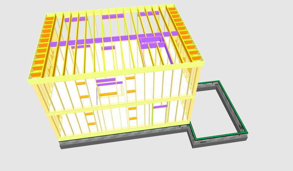

kamilb1987b 09.09.2022 20:15 Autor Zgłoś naruszenie Udostępnij Napisano 9 Września 2022 Później przyszedł czas na dach. W środku na dole szykowałem sobie krokwie, wycinałem zamki. Wcześniej na podłodze narysowałem w skali 1:1 jak to ma wyglądać, wydaje mi się że wszystko dopiąłem na ostatni guzik. Przygotowałem wszystkie kantówki na to co trzeba. Tradycyjnie przychodzi ładny weekend to robię wezwanie rodzinne i do dzieła. Stawiamy ściany szczytowe a tu mały zonk, z jakimś cudem nie pasują mi kantówki na długość. To jest kwestia paru centli, ale nie pasuje. Szybki wgląd na kompa na wymiary, Rysuję na nowo jak je skrócić aby mimo wszystko było dobrze i mam. Ogniomur zamiast wystawać o 30cm nad dach to będzie wystawać o 25cm i tez będzie dobrze. Już nie pamiętam gdzie popełniłem błąd, ale to nie istotne bo dało się to jakoś naprawić. Więc po ścianach szczytowych kręcę jakby murłaty, czyli 2x kantówka jena na drugiej, potem muszę w szczycie dać płatew z kantówki 12x12cm podpartej slupami po brzegach i na środku. Stawiam też ściankę kolankową na której będą się opierać krokwie. Jak już to mam, to przychodzi czas na krokwie. Zakładam, kręcę a to zaś zonk. W szczycie miały się elegancko stykać czołem, a mi tu brakuje jakiś centymetr, może mniej. No i załamka bo nie tak to miało wyglądać. Na szczęście brat mnie stawia do pionu że centymetr różnicy to jest nic i nawet tego nie zobaczę. No i faktycznie za bardzo to przeżywałem. ogólnie obliczenia miałem dobre, różnica mogła wynikać z krzywizny drewna tylko nie wiem gdzie. Szkoda że nie robiłem zdjęć kroczek po kroczku i mam jedynie jak jest przykryty plandeką ogólnie miało nie padać przez parę dni i nie chciałem tego przykrywać, braci pożegnałem a po chwili zaczyna kropić. Kurde, myślałem że za chwilę zejdę. Szybko to jakoś rozkładam, przeciągam, przerzucam i mam rozłożone. Jakoś to mocuję ale niestety jest parę dziur przez które się leje. Potem trzeba kręcić płyty do ścian szczytowych i tu mam tylko jedno zdjęcie jednej strony . Jak już przykręciłem płyty do szczytówek to rusztowanie rozłożyłem na stronę północą by od niej zacząć deskowanie dachu z osb. Najpierw przykręciłem deskę czołową (samemu było to trudne, ale da się) potem od razu okucie z blachy też kręciłem. Następnie od środka kręciłem osb do krokwi (w 80% sam to robiłem, przy reszcie pomagał mi brat aby przyspieszyć). Jeszcze mam fotki z środka z stryszku a tu zdjęcie z piętra na dach . Jak mi się to podobało, ten widok na konstrukcję stropu i dachu. Cytuj Odnośnik do komentarza Udostępnij na innych stronach Więcej opcji udostępniania

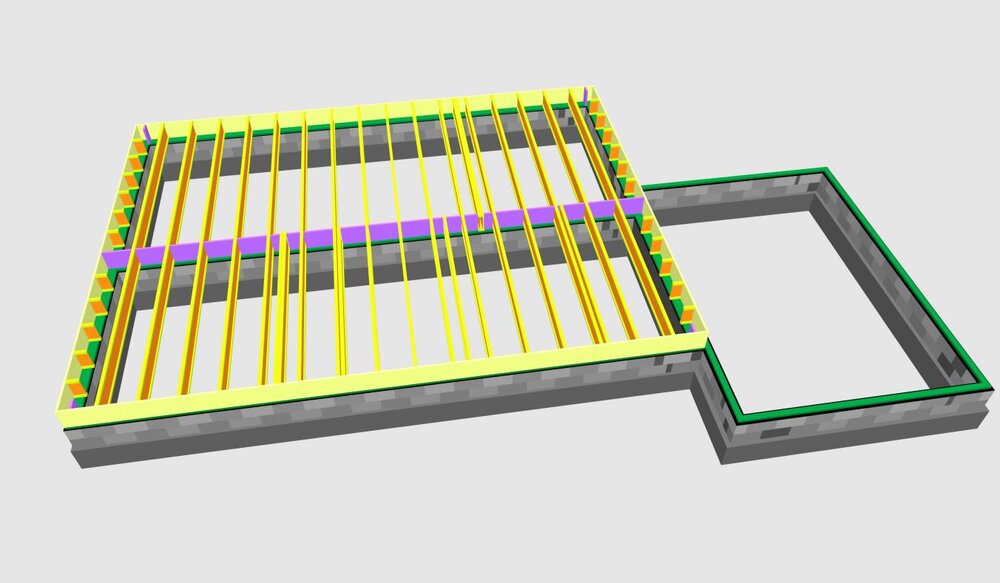

kamilb1987b 11.09.2022 10:23 Autor Zgłoś naruszenie Udostępnij Napisano 11 Września 2022 Dla przypomnienia pokazuję wizualizację stropów jak je robiłem tyle że nie z belek dwuteowych tylko z drewna C24 (jak już pisałem wcześniej). Dach też tak robiłem z tą małą różnicą że od widocznej strony południowej krokwie są trochę krótsze bo dorabiałem jeszcze daszek nad balkonem i krokwie daszku kręciłem do krokwi domu. Później to wam pokażę bo mam tego więcej fotek. Całą konstrukcję domu zrobiłem tak jak na wizualizacjach które przedstawiałem parę lat temu. Niektórzy pisali że tak się nie godzi, że od konstrukcji jest konstruktor i to on powinien zrobić fachowy projekt konstrukcji, z uwzględnieniem gdzie mają być wzmocnienia czy coś takiego. W PnB w projekcie nie ma żadnych szczegółowych rysunków konstrukcyjnych jak zrobić szkielet domu. Jest do tego literatura, ale nie korzystałem z niej bo nie widziałem potrzeby. I szczerze mówiąc wyszła tak jak trzeba. Jeżeli chce ktoś samemu zbudować dom szkieletowy podobnie jak ja o prostej bryle bez udziwnień, z oknami o szerokości max 180cm (bo ja takie mam) to możecie je robić jak ja to opisywałem wcześniej i będzie to dobre. Nie ma potrzeby kupować jakiś fachowych rysunków technicznych tylko trzeba się trzymać pewnych zasad, a domy będą stać bez problemu. Co innego jak kształt jest udziwniony, jakieś przesunięcia w ścianach nośnych czy cos takiego, to wtedy już raczej trzeba mieć fachowy projekt by ktoś przeliczył obciążenia i czy gdzieś tych wzmocnień nie trzeba dać. U mnie jak widać na wizualizacjach słupki wychodzą w jednej linii od fundamentu aż po dach więc nie trzeba było kombinować, a sama konstrukcja jest dość prosta do zrobienia jak dla tego amatora jak ja. Więc jak ja dałem radę, to każdy też da radę przy prostym projekcie. Cytuj Odnośnik do komentarza Udostępnij na innych stronach Więcej opcji udostępniania
