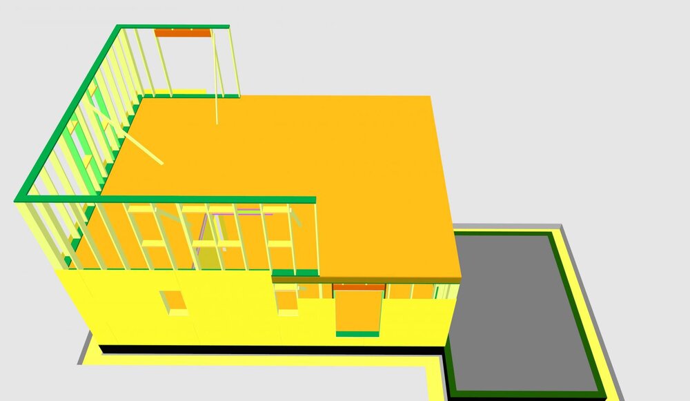

Kontynuując stawianie szkieletu to mając strop nad parterem jest na czym skręcać ściany piętra. Więc analogicznie jak na parterze najpierw narożnik [ATTACH=CONFIG]440259[/ATTACH][ATTACH=CONFIG]440260[/ATTACH] i widok z drugiej strony [ATTACH=CONFIG]440261[/ATTACH][ATTACH=CONFIG]440262[/ATTACH][ATTACH=CONFIG]440263[/ATTACH] fajnie się to zapowiada i nie mogę się doczekać jak fizycznie będę to robił. Wydaje się to takie proste, nie wiem czemu ludzie są do tego tak sceptycznie nastawieni. Na pewno stawianie domu szkieletowego jest dużo przyjemniejsze od murowanego. Szybciej widać efekty pracy co powinno bardziej przekonywać, gdyż szybciej się zamieszka. Domek szkieletowy szybszy w budowie, cieplejszy, a jak dobrze zrobiony to i bardzo trwały nawet na kilka pokoleń. Ale aby się o tym przekonać to będziecie to musieli zobaczyć u mnie jak już zacznę fizycznie to robić. Choć wiele się to nie będzie różnić od tego co w tych ilustracjach. Widzę też że nikt nie zgłasza jakiś uwag co do błędów technicznych więc wnioskuje, że raczej to będzie dobre.

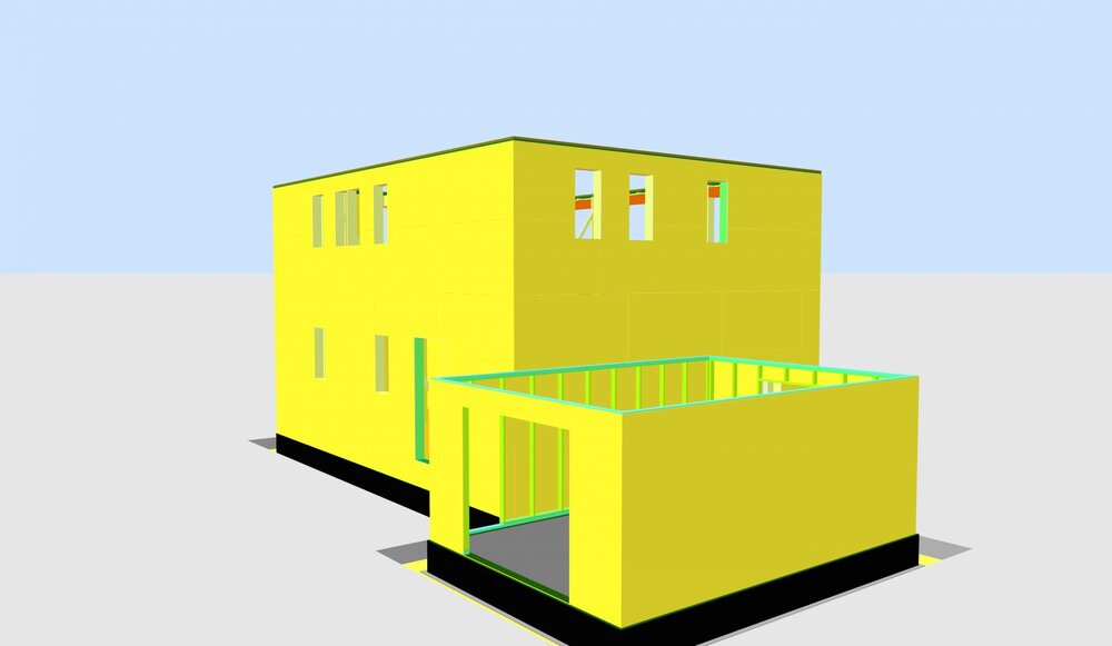

90.jpg91.jpg następnie na wizualizacjach będzie stawianie ścian garażu czyli podwalina 92.jpg potem pierwsza ściana która będzie łączona do ściany domu 93.jpg a potem kolejna 94.jpg
[ATTACH=CONFIG]440303[/ATTACH][ATTACH=CONFIG]440304[/ATTACH] następnie na wizualizacjach będzie stawianie ścian garażu czyli podwalina [ATTACH=CONFIG]440305[/ATTACH] potem pierwsza ściana która będzie łączona do ściany domu [ATTACH=CONFIG]440306[/ATTACH] a potem kolejna [ATTACH=CONFIG]440307[/ATTACH]

[ATTACH=CONFIG]440308[/ATTACH][ATTACH=CONFIG]440309[/ATTACH] następnie oczep [ATTACH=CONFIG]440315[/ATTACH] i poszycie zewnętrzne garażu [ATTACH=CONFIG]440311[/ATTACH][ATTACH=CONFIG]440312[/ATTACH]
Następnie czas na dach. Albo to będą wiązary, albo sam zrobię nie/typowy dach. Czyli mamy sobie ściany 9902.jpg i następnie postawię wewnętrzną ścianę nośną 9903.jpg potem belki stropowe o wysokości 40cm, ale tak aby po bokach wystawały po 15cm 9904.jpg oczywiście z miejscem na wyłaz dachowy. Następnie postawię ściany szczytowe które w ten sposób będą wystawały poza typowy obrys budynku 9905.jpg, co po przykręceniu poszycia będzie można przykleić 5cm białego styro pod tynk. Dzięki temu nie będę musiał dawać na to 20cm styropianu jak na ściany zewnętrzne. Ściany szczytowe zrobię z słupków takich co wewnętrzną nośną ścianę czyli 4x14cm.
Jak wam się to widzi?
Następnie czas na dach. Albo to będą wiązary, albo sam zrobię nie/typowy dach. Czyli mamy sobie ściany [ATTACH=CONFIG]440316[/ATTACH] i następnie postawię wewnętrzną ścianę nośną [ATTACH=CONFIG]440317[/ATTACH] potem belki stropowe o wysokości 40cm, ale tak aby po bokach wystawały po 15cm [ATTACH=CONFIG]440318[/ATTACH] oczywiście z miejscem na wyłaz dachowy. Następnie postawię ściany szczytowe które w ten sposób będą wystawały poza typowy obrys budynku [ATTACH=CONFIG]440319[/ATTACH], co po przykręceniu poszycia będzie można przykleić 5cm białego styro pod tynk. Dzięki temu nie będę musiał dawać na to 20cm styropianu jak na ściany zewnętrzne. Ściany szczytowe zrobię z słupków takich co wewnętrzną nośną ścianę czyli 4x14cm.
