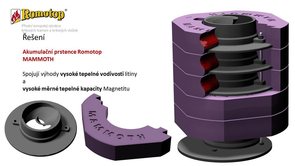

Zdun Darek B 05.01.2020 13:33 Zgłoś naruszenie Udostępnij Napisano 5 Stycznia 2020 O takie coś mi chodziło. Jakie szczęście że są tacy to chcą się jeszcze wiedzą i doświadczeniem podzielić. Dom się dopiero buduje (powoli). Teraz zimuje bez dachu, ale ... od wiosny w planach dach i kominy właśnie. W salonie kominek (fajnie by było aby był pieco-kominek/akumulacyjny), a w kotłowni.... jeszcze nie wiadomo co - holzgaz/pellet/gaz. .......... Pytanie jest tylko czy istnieją kuchnie opalane drewnem co się nadają do domu z wentylacją mechaniczną?! Kuchnie do domów z rekuperacją są do kupienia . Wkłady PIECOWE opracowane do zabudów bez wentylacji/konwekcji , grzejące jak piec kaflowy , sprzedajemy i montujemy od dawna ... #Romotop rodzina DYNAMIC . Akumulacja firmowa dedykowana do tych palenisk : na wylot spalin , akumulacje boczne lub wymiennik akumulacyjny stojący obok paleniska . Gwarancja na wkłady Dynamic montowane w zabudowy bez wentylacji 7 lat na korpus . Odnośnik do komentarza https://forum.murator.pl/topic/251647-kominy-kominy-do-kominka-i-kuchni-quotw%C4%99glowejquot-wentylacja-mechaniczna/#findComment-7758334 Udostępnij na innych stronach Więcej opcji udostępniania
dbx 05.01.2020 15:45 Zgłoś naruszenie Udostępnij Napisano 5 Stycznia 2020 Kuchnie do domów z rekuperacją są do kupienia . Wkłady PIECOWE opracowane do zabudów bez wentylacji/konwekcji , grzejące jak piec kaflowy , sprzedajemy i montujemy od dawna ... #Romotop rodzina DYNAMIC . Akumulacja firmowa dedykowana do tych palenisk : na wylot spalin , akumulacje boczne lub wymiennik akumulacyjny stojący obok paleniska . Gwarancja na wkłady Dynamic montowane w zabudowy bez wentylacji 7 lat na korpus . co się szczypać, ważne że pali się drewnem. Odnośnik do komentarza https://forum.murator.pl/topic/251647-kominy-kominy-do-kominka-i-kuchni-quotw%C4%99glowejquot-wentylacja-mechaniczna/#findComment-7758409 Udostępnij na innych stronach Więcej opcji udostępniania
