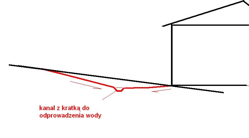

Elfir 06.02.2020 12:51 Zgłoś naruszenie Udostępnij Napisano 6 Lutego 2020 No właśnie optymalnie byłoby te 15 cm nad poziom nowej drogi, ale u ciebie będzie to wymagało zbyt wysokiego wyniesienia. Dlatego, jeśli nie chcesz podnosić za wysoko domu (i cię najzupełniej popieram!) musisz opracować sobie odpowiedni układ nawierzchni i kanałów drenażowych, które odprowadzą nadmiar wody spływającej z drogi, aby woda nie wlewała ci się do garażu przy oberwaniu chmury. Cytuj Odnośnik do komentarza https://forum.murator.pl/topic/252363-optymalna-rz%C4%99dna-wysoko%C5%9Bci-quotpoziomu-zeroquot/#findComment-7771589 Udostępnij na innych stronach Więcej opcji udostępniania
Bertha 06.02.2020 17:10 Zgłoś naruszenie Udostępnij Napisano 6 Lutego 2020 Kanał z kratką do odprowadzenia napływajacej wody jest dobry na wody roztopowe lub mżawkę. Na wypadek porządnej ulewy (a takie są perspektywy na najbliższe lata) pomóc może tylko takie ukształtowanie podjazdu, aby istniało ujście dla nadmiaru wody powyżej kratki a poniżej poziomu wrót garażowych, choćby na ogród. Musisz rozważyć co wywoła więcej szkód materialnych: zalanie garażu czy kilku rabatek i trawnika? Cytuj Odnośnik do komentarza https://forum.murator.pl/topic/252363-optymalna-rz%C4%99dna-wysoko%C5%9Bci-quotpoziomu-zeroquot/#findComment-7771715 Udostępnij na innych stronach Więcej opcji udostępniania
Elfir 06.02.2020 17:32 Zgłoś naruszenie Udostępnij Napisano 6 Lutego 2020 dlatego spadek trzeba robić od garażu również. Cytuj Odnośnik do komentarza https://forum.murator.pl/topic/252363-optymalna-rz%C4%99dna-wysoko%C5%9Bci-quotpoziomu-zeroquot/#findComment-7771731 Udostępnij na innych stronach Więcej opcji udostępniania
