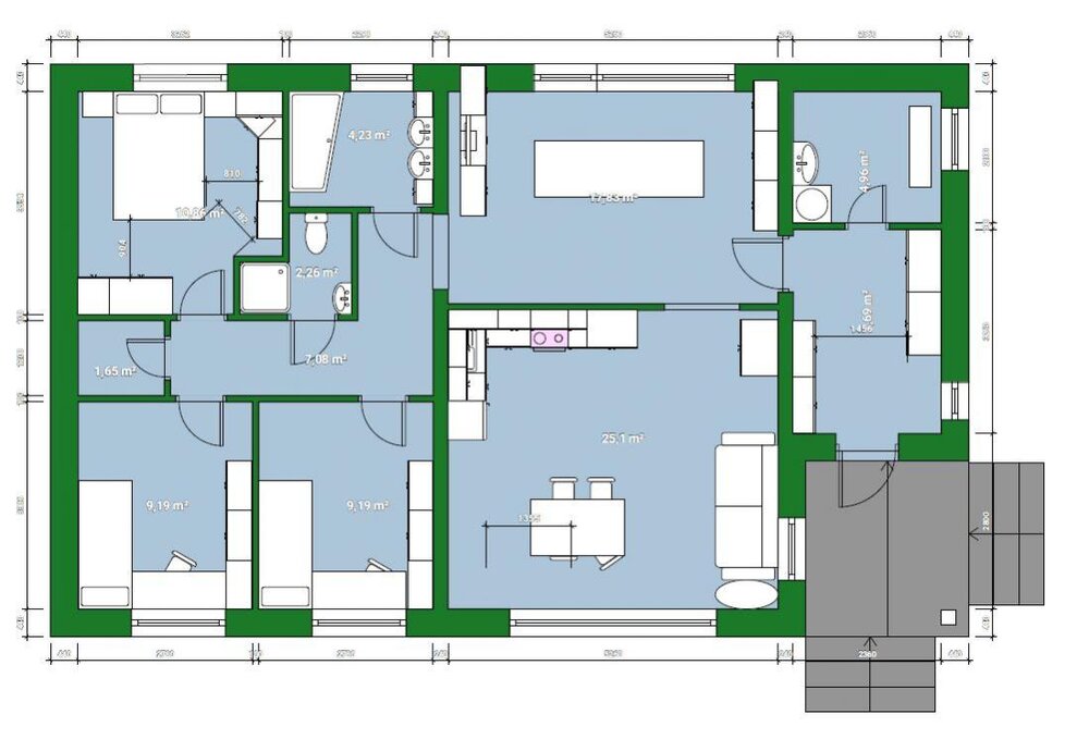

ololek 23.06.2020 11:34 Autor Zgłoś naruszenie Udostępnij Napisano 23 Czerwca 2020 (edytowane) Projekt złożony do urzędu. Czekam na wycenę SSO od potencjalnego wykonawcy. Murować będę z silikatu. jeszcze nie wiem czy z 18 czy z 24. Działówki z silikatu 8 chyba. Taki jest zamysł planu parteru: 2 pokoje dzieci od północy, pokój rodziców od południa. Ubikacja i łazienka. Kuchnia od północy ze stołem na 4 osoby i jeszcze jakaś kompaktowa sofa. Gdzieś tam może się upcha kozę z płaszczem wodnym. jadalnia dla gości od południa. Za wiatrołapem pomieszczenie pralnia+ suszarnia. Edytowane 23 Czerwca 2020 przez ololek Cytuj Odnośnik do komentarza https://forum.murator.pl/topic/252638-nowy-dom-parterowy-dla-22/page/2/#findComment-7817741 Udostępnij na innych stronach Więcej opcji udostępniania

Elfir 16.07.2020 19:23 Zgłoś naruszenie Udostępnij Napisano 16 Lipca 2020 2 pokoje dzieci od pólnocy - niech mają pół roku buro i ponuro, wyłącznie na sztucznym świetle. A i pozostały rok raczej też sztuczne światło do nauki. Po co mają mieć dobry wzrok, okulary się kupi. Za to sypialnia rodziców z której korzysta się raczej po zmroku, niech będzie ładnie oświetlona od południa. Cytuj Odnośnik do komentarza https://forum.murator.pl/topic/252638-nowy-dom-parterowy-dla-22/page/2/#findComment-7822832 Udostępnij na innych stronach Więcej opcji udostępniania
ololek 16.07.2020 21:04 Autor Zgłoś naruszenie Udostępnij Napisano 16 Lipca 2020 (edytowane) 2 pokoje dzieci od pólnocy - niech mają pół roku buro i ponuro, wyłącznie na sztucznym świetle. A i pozostały rok raczej też sztuczne światło do nauki. Po co mają mieć dobry wzrok, okulary się kupi. Za to sypialnia rodziców z której korzysta się raczej po zmroku, niech będzie ładnie oświetlona od południa. Dzięki za krytyczne uwagi. Tak, już to przemyślałem kilka dni temu i teraz jest taka opcja jak piszesz Kuchnie chcemy dużą. A od północy jadalnią jak przyjadą goście. Stół będzie składany więc to też miejsce oglądania TV czy grania na konsoli. W kuchni to nie wiem jak te meble ustawić. Sofę i stół bym chciał tak jak widać. Pokoje nie są jakieś strasznie duże ale powinny wystarczyć. Edytowane 17 Lipca 2020 przez ololek Cytuj Odnośnik do komentarza https://forum.murator.pl/topic/252638-nowy-dom-parterowy-dla-22/page/2/#findComment-7822862 Udostępnij na innych stronach Więcej opcji udostępniania

Elfir 17.07.2020 14:59 Zgłoś naruszenie Udostępnij Napisano 17 Lipca 2020 układ jest jak w ciasnym bloku. Naprawde trzeba się postarac by całkiem sporą przestrzeń tak niefunkcjonalnie rozplanować. Cytuj Odnośnik do komentarza https://forum.murator.pl/topic/252638-nowy-dom-parterowy-dla-22/page/2/#findComment-7823030 Udostępnij na innych stronach Więcej opcji udostępniania
Elfir 17.07.2020 15:13 Zgłoś naruszenie Udostępnij Napisano 17 Lipca 2020 1 Cytuj Odnośnik do komentarza https://forum.murator.pl/topic/252638-nowy-dom-parterowy-dla-22/page/2/#findComment-7823032 Udostępnij na innych stronach Więcej opcji udostępniania
ololek 17.07.2020 19:17 Autor Zgłoś naruszenie Udostępnij Napisano 17 Lipca 2020 Dzięki za propozycję. Ciekawa ona jest.U mnie ciasno to masz na myśli łazienkę i WC?Kuchnie chcemy od południa ze względu na wgląd do ogrodu i z prawej na wjazd. Taką mamy potrzebę. Cytuj Odnośnik do komentarza https://forum.murator.pl/topic/252638-nowy-dom-parterowy-dla-22/page/2/#findComment-7823072 Udostępnij na innych stronach Więcej opcji udostępniania
Elfir 17.07.2020 20:45 Zgłoś naruszenie Udostępnij Napisano 17 Lipca 2020 (edytowane) ok, wówczas kuchnia od południa, salon pośrodku.Tylko latem żadna przyjemność korzystać z takiej kuchni - nie dość, że grzeje przez okno, to jeszcze od piekarnika i garnków. U siebie wrysowałaś nieustawny aneksik kuchenny jak w kawalerce.I na dodatek osoba pracująca w kuchni i tak stałaby tyłem do okien. Edytowane 17 Lipca 2020 przez Elfir Cytuj Odnośnik do komentarza https://forum.murator.pl/topic/252638-nowy-dom-parterowy-dla-22/page/2/#findComment-7823094 Udostępnij na innych stronach Więcej opcji udostępniania

pandzik 21.08.2020 08:13 Zgłoś naruszenie Udostępnij Napisano 21 Sierpnia 2020 Dlaczego ten dom jest tak położony na tej działce? Jest jakaś linia zabudowy? Czy mimo to nie można go wyciągnąć na południe, od zachodu wrzucić salon i sypialnie?Pokoje dla dzieci mają mieć 8m2? Straszne klitki. Szkoda dzieci. U mnie maja ponad 16m2, po dwa okna na południe i wschód/zachód i nie zamieniłbym tego na nic innego. W takim małym domku masz wydzieloną jakaś mityczną jadalnie dla gości? Za to salon ze ślepą kuchnią jak w mieszkaniu u developera. Cały czas stoisz tyłem do okna. a za ścianą duża jadalnia. Daj już tę kuchnię do jadalni! i tak ze środka domu , tyłem do ściany nie zobaczysz podjazdu? Zresztą spodziewasz sie od tej strony najazdu Hunów? Rozwiązanie Elfir jest idealne. 4 duże okna z 3 stron świata to gwarancja doskonałego doświetlenia. Sam tak mam i jest to idealne rozwiązanie. Te łazienki to jakiś koszmar. Rozumiem, że przed wejściem do wanny lecisz do drugiej z 1-ką. Cytuj Odnośnik do komentarza https://forum.murator.pl/topic/252638-nowy-dom-parterowy-dla-22/page/2/#findComment-7831643 Udostępnij na innych stronach Więcej opcji udostępniania
DarekDawid 21.08.2020 10:07 Zgłoś naruszenie Udostępnij Napisano 21 Sierpnia 2020 (edytowane) Olek posłuchaj rady Elfirowej bo dobrze radzi. Wejście po środku budynku dzieli strefy domu na dzienna i nocną. Jest to bardzo zdrowe i funkcjonalne podejście. Otworzyłbym jeszcze kuchnie na część jadalnianą od strony Pn oczywiście. W twojej wersji domu brakuje mi tylko wyjścia ewakuacyjnego po lewej stronie. Edytowane 21 Sierpnia 2020 przez DarekDawid Cytuj Odnośnik do komentarza https://forum.murator.pl/topic/252638-nowy-dom-parterowy-dla-22/page/2/#findComment-7831697 Udostępnij na innych stronach Więcej opcji udostępniania
