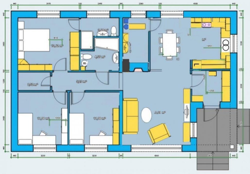

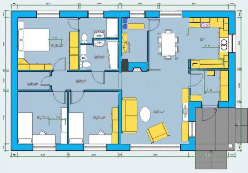

Skłaniam się ku kuchni od północy. Te propozycje są ciekawe ale wykombinowałem coś takiego. Powiększyłem pokoje dzieci do 11m2,
Łazienka jest z wanną i umywalka więc tam raczej nie potrzebny ustęp WC. Obok i tak jest WC z prysznicem i umywalką. Kuchnia z oknem tarasowym do wyjścia na północny taras letni.
Umieściłem też komin przy łazienkach jakbyśmy się zdecydowali na dodatkowy kominek, czy piec. W pomieszczeniu gospodarczym dałem drugi WC jakby pierwszy był zajęty czy zachcialoby się przed wyjściem z domu czy podczas pracy w ogródku.
A ściany konstrukcyjne wewnątrz do oddzielenia stref noc, dzień i wejście/pom.gospodarcze.
Dach będzie w konstrukcji wiązarowej.

Jak masz robić łazienkę bez miski ustępowej to lepiej popełnić coś takiego:

[ATTACH=CONFIG]447602[/ATTACH]
To mi się podoba. Nawet ten super integracyjny układ z salonem przechodnim. Nie wiem dlaczego te pomieszczenie gospodarcze jest takie duże? Może wygospodarować jakąś spiżarnie?
Chcę tam do tego pomieszczenia upakować pralkę, suszarkę, sznurki na pranie, zamrażarkę, pompę ciepła CWU, skrzynkę elektryczną jakis regał, stację uzdatniania wody ze zmiękczaczem. Przyłacze wody i prądu.

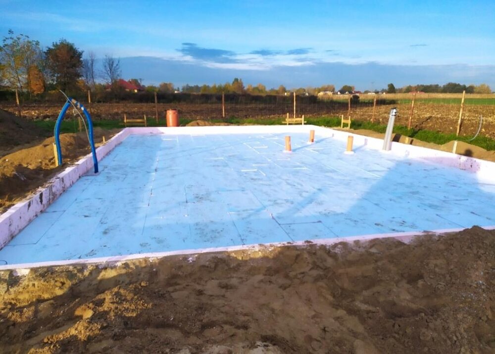

Po badaniach gruntu wyszło, że jest grunt twardoplastyczny.
Decyzją projektanta robimy podbudowę na 80cm z piasku plus minimum 20cm obsypania ziemią aby strefa przemarzania była minimum 1m.
Projekt płyty zakłada 2cm wykończenia, 7cm wylewki, 15cm eps, 30cm betonu b25 W8 S3/S4 zbrojonego włóknem. Brak stali zbrojeniowej. Pod płytą 10cm XPS a na burtach 10cm HydroEPS. Zero będzie 45cm nad ostatecznym poziomem gruntu.
Wykop wykonany. 40m3 humusu i 80m3 rodzimegoi. A podbudowa już zagęszczana.
W dniu tych prac akurat nie padało ale było mokro wokoło.
Humus był lekko mokry. Rodzimy suchy. Trzeba było się jednak spieszyć aby zasypać piachem grunt rodzimy i zabezpieczyć przed uplastycznieniem od deszczu.

Kolejny etap - podbudowa 1 warstwa i druga częściowo wraz z burtami na obwodzie płyty wykonane.
Po zagęszczeniu pierwszych 40cm wykonano próbę płytą dynamiczną.
Pogoda w dniu prac - trochę przelotnego deszczyku co jakiś czas.

W nocy solidnie padało. Miała być dokończona druga warstwa podbudowy. Jednak nie dało się zagęścić fragmentu od frontu działki. Piasek z drugiej warstwy za dużo wody przyjął. Wibrator się zapadał w rozgarniętej podbudowie. Trzeba zostawić aby woda wchłonęła się w grunt.

9 października było wszystko gotowe do położenia xps a potem do zalania betonem.
Hurtownia poleciała w kulki i zamiast przywieźć rano to odwołali dostawę. Niestety xps organizował wykonawca i zamiast go przywieźć wcześniej na budowę to czekał z tym do dnia betonowania.
Ponieważ zaczęło padać musiałem rozłożyć folię aby nie utopiło podbudowy. Ale dzięki temu wiem, że wykonawca nie zrobił ładnego poziomu. Różnice wynoszą do 5cm od poziomu planowanej podbudowy.
Kilka kubików wody w środku a działka moczy się w wodzie.

Spadło z 10 cm deszczu. Działka jak i wnętrze zalane były wodą. Ale motopompa trochę pomogła osuszać teren.

A wracając do budowy wykonano już izolacje xps pod planowaną płytą.
Czekam na beton. 30cm betonu ze zbrojeniem rozproszonym.
