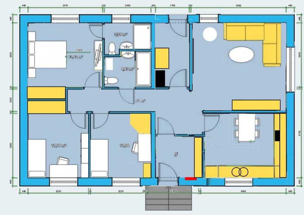

pandzik 10.03.2021 10:20 Zgłoś naruszenie Udostępnij Napisano 10 Marca 2021 [ATTACH=CONFIG]449343[/ATTACH] Zastanów się jeszcze nad tym, bo to wyjątkowo paskudne. Otwórz tę cześć dzienną. Ta ściana pomiędzy łazienkami to też kuriozum. W tym domu masz komunikacje i techniczne pomieszczenia. Do tego ta niemała płyta bez zbrojenia. No i po cholere bloczki 24cm? Trza było z 15ki budować taki mały domek. Rdzenie w naroznikach i miałbyś 3m2 w bonusie. Cytuj Odnośnik do komentarza https://forum.murator.pl/topic/252638-nowy-dom-parterowy-dla-22/page/4/#findComment-7899761 Udostępnij na innych stronach Więcej opcji udostępniania

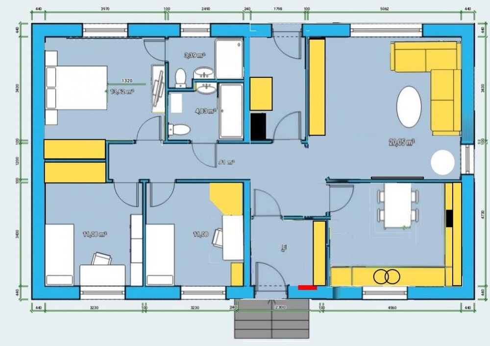

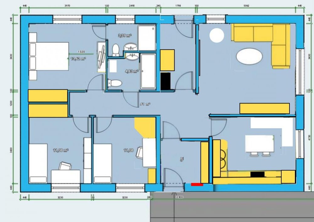

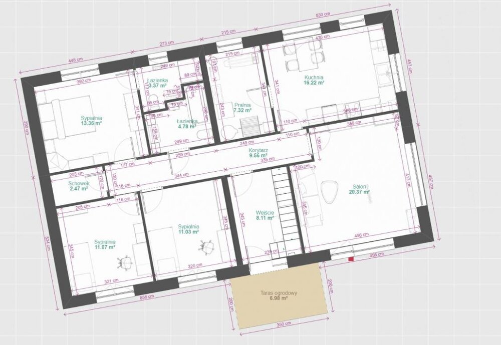

DarekDawid 11.03.2021 00:36 Zgłoś naruszenie Udostępnij Napisano 11 Marca 2021 Kiedys sobie narysowałem jakby to mogło jeszcze wyglądać,ale jak zobaczyłem ze juz płyta wylana to nie wrzucałem. Moze jednak cos skorzystasz. Cytuj Odnośnik do komentarza https://forum.murator.pl/topic/252638-nowy-dom-parterowy-dla-22/page/4/#findComment-7900091 Udostępnij na innych stronach Więcej opcji udostępniania
ololek 11.03.2021 13:30 Autor Zgłoś naruszenie Udostępnij Napisano 11 Marca 2021 (edytowane) Zastanów się jeszcze nad tym, bo to wyjątkowo paskudne. Otwórz tę cześć dzienną. Ta ściana pomiędzy łazienkami to też kuriozum. W tym domu masz komunikacje i techniczne pomieszczenia. Do tego ta niemała płyta bez zbrojenia. No i po cholere bloczki 24cm? Trza było z 15ki budować taki mały domek. Rdzenie w naroznikach i miałbyś 3m2 w bonusie. Oj tam. Będzie dobrze NIe podoba Ci się oddzielna kuchnia i salon? My ściany grube chcieliśmy bo akumulują ciepło zimą lub utrzymują chłód latem. W projekcie mam 24cm mury. Jak będzie SSO to wtedy zobaczymy co z niektórymi działówkami bo to inaczej pewnie wejść do środka domu niż patrzeć na plan Kiedys sobie narysowałem jakby to mogło jeszcze wyglądać,ale jak zobaczyłem ze juz płyta wylana to nie wrzucałem. Moze jednak cos skorzystasz. raczej będzie coś takiego. Edytowane 11 Marca 2021 przez ololek Cytuj Odnośnik do komentarza https://forum.murator.pl/topic/252638-nowy-dom-parterowy-dla-22/page/4/#findComment-7900245 Udostępnij na innych stronach Więcej opcji udostępniania
