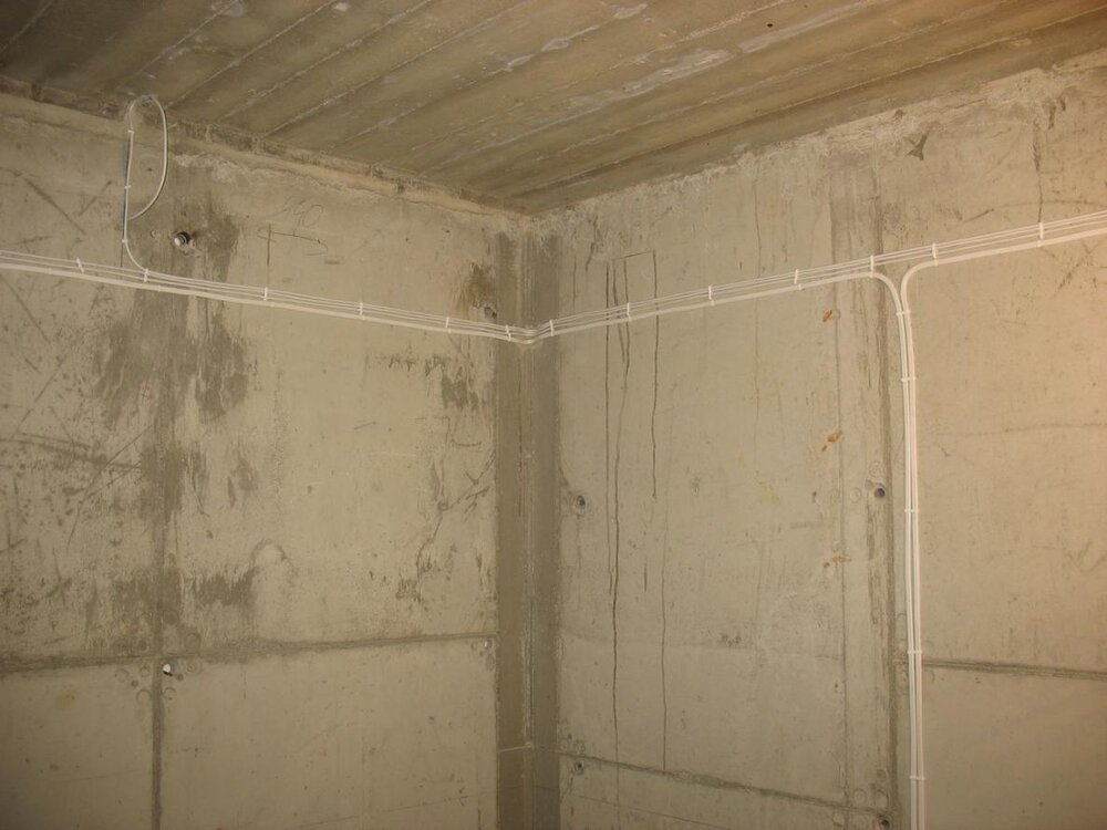

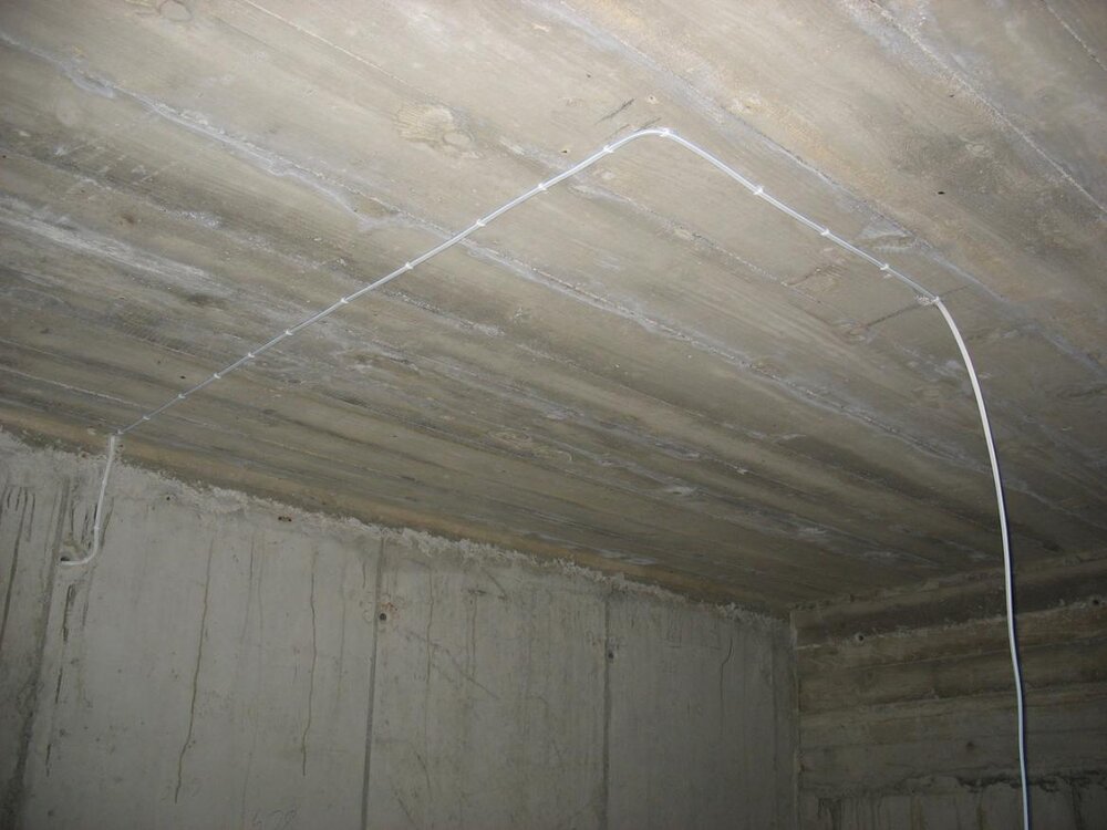

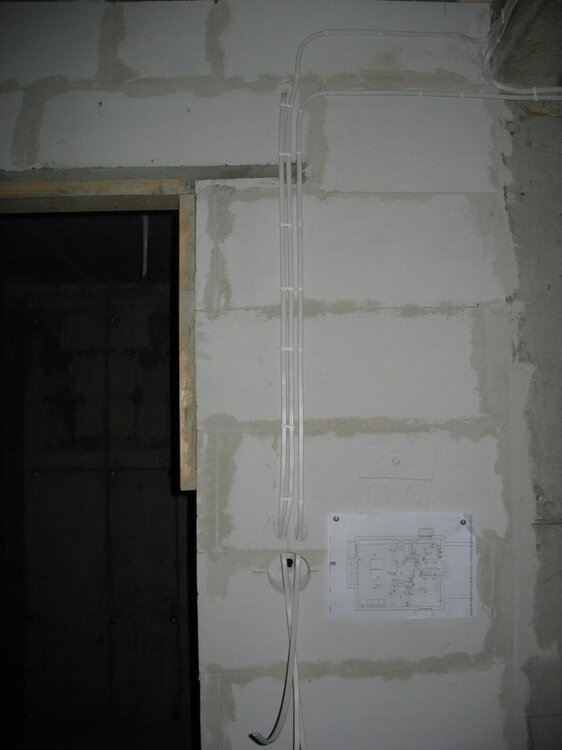

Robinson74 15.10.2020 08:28 Autor Zgłoś naruszenie Udostępnij Napisano 15 Października 2020 Minęło kilka miesięcy od założenia przez mnie tego tematu i wykonawca wszedł. Oto pierwsze zdjęcia. Cytuj Odnośnik do komentarza Udostępnij na innych stronach Więcej opcji udostępniania
