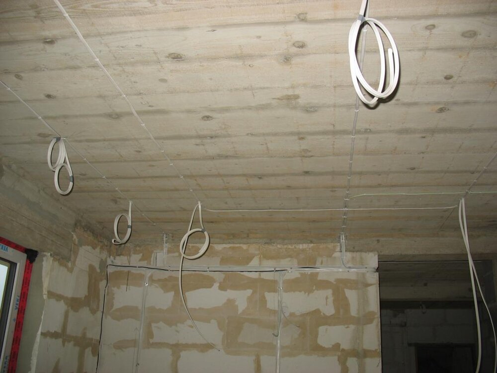

Kaizen 15.10.2020 10:29 Zgłoś naruszenie Udostępnij Napisano 15 Października 2020 Wzmocnij mocowanie kabla przy punktach świetlnych. Te plastikowe uchwyty są wygodne, ale trzymają co najwyżej średnio i montując żyrandol łatwo będzie oderwać kawałek tynku z kablem. Normy nie wymagają zachowania odległości kabli zasilających od sygnałowych na ostatnich 15m - ale robiąc sobie lepiej zachować odstęp - zwiększy to szanse, że obecne kable obsłużą przyszłe szybkości transmisji. Cytuj Odnośnik do komentarza https://forum.murator.pl/topic/254136-zdj%C4%99cia-potencjalnego-wykonawcy-instalacji/page/7/#findComment-7850523 Udostępnij na innych stronach Więcej opcji udostępniania

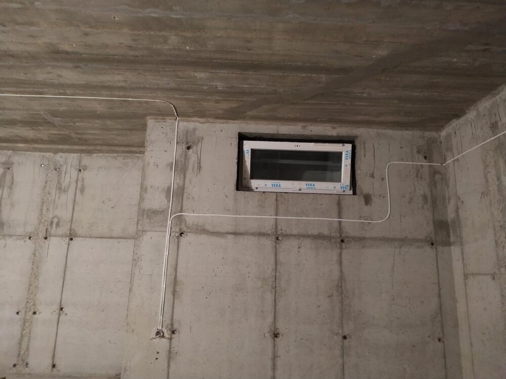

Robinson74 18.10.2020 08:37 Autor Zgłoś naruszenie Udostępnij Napisano 18 Października 2020 Ciąg dalszy do ewentualnej oceny. Cytuj Odnośnik do komentarza https://forum.murator.pl/topic/254136-zdj%C4%99cia-potencjalnego-wykonawcy-instalacji/page/7/#findComment-7851574 Udostępnij na innych stronach Więcej opcji udostępniania

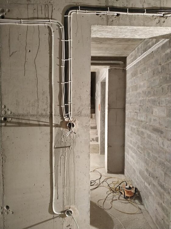

Robinson74 18.10.2020 08:38 Autor Zgłoś naruszenie Udostępnij Napisano 18 Października 2020 Cytuj Odnośnik do komentarza https://forum.murator.pl/topic/254136-zdj%C4%99cia-potencjalnego-wykonawcy-instalacji/page/7/#findComment-7851576 Udostępnij na innych stronach Więcej opcji udostępniania
Robinson74 23.10.2020 21:47 Autor Zgłoś naruszenie Udostępnij Napisano 23 Października 2020 Ciąg dalszy. Cytuj Odnośnik do komentarza https://forum.murator.pl/topic/254136-zdj%C4%99cia-potencjalnego-wykonawcy-instalacji/page/7/#findComment-7853820 Udostępnij na innych stronach Więcej opcji udostępniania

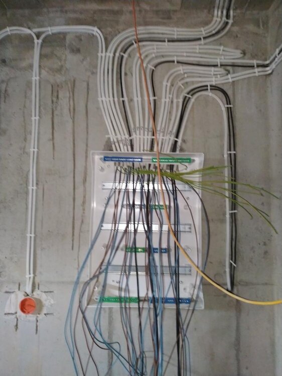

marcin225 24.10.2020 07:29 Zgłoś naruszenie Udostępnij Napisano 24 Października 2020 Skromna ta rozdzielnica. To na cały dom? Cytuj Odnośnik do komentarza https://forum.murator.pl/topic/254136-zdj%C4%99cia-potencjalnego-wykonawcy-instalacji/page/7/#findComment-7853851 Udostępnij na innych stronach Więcej opcji udostępniania
Robinson74 24.10.2020 08:22 Autor Zgłoś naruszenie Udostępnij Napisano 24 Października 2020 Nie, to tylko piwnica. Cytuj Odnośnik do komentarza https://forum.murator.pl/topic/254136-zdj%C4%99cia-potencjalnego-wykonawcy-instalacji/page/7/#findComment-7853858 Udostępnij na innych stronach Więcej opcji udostępniania
Robinson74 24.10.2020 21:09 Autor Zgłoś naruszenie Udostępnij Napisano 24 Października 2020 Tu jest główna tablica w garażu (wiem, że to pewnie nie najlepsze miejsce). I jeszcze będzie teletechniczna: Cytuj Odnośnik do komentarza https://forum.murator.pl/topic/254136-zdj%C4%99cia-potencjalnego-wykonawcy-instalacji/page/7/#findComment-7854048 Udostępnij na innych stronach Więcej opcji udostępniania

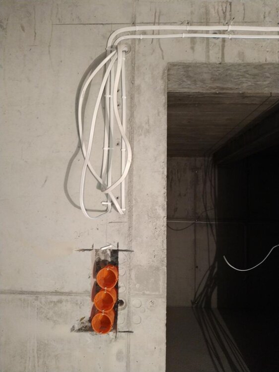

Robinson74 24.10.2020 22:37 Autor Zgłoś naruszenie Udostępnij Napisano 24 Października 2020 Jeszcze kilka zdjęć z postępów. Cytuj Odnośnik do komentarza https://forum.murator.pl/topic/254136-zdj%C4%99cia-potencjalnego-wykonawcy-instalacji/page/7/#findComment-7854062 Udostępnij na innych stronach Więcej opcji udostępniania

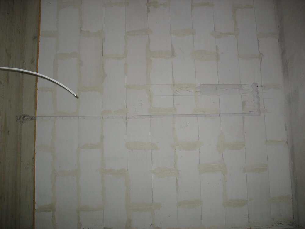

Robinson74 26.10.2020 20:25 Autor Zgłoś naruszenie Udostępnij Napisano 26 Października 2020 Wygląda na to, że wykonawca planuje wypełnić bruzdy w betonie komórkowym klejem gipsowym Knauf PERLFIX T. Czy ktoś spotkał się z takim zastosowaniem i można to dopuścić? Czytam, że jest to klej do płyt gips-karton. Cytuj Odnośnik do komentarza https://forum.murator.pl/topic/254136-zdj%C4%99cia-potencjalnego-wykonawcy-instalacji/page/7/#findComment-7854590 Udostępnij na innych stronach Więcej opcji udostępniania
