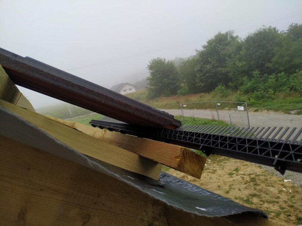

Robinson74 09.08.2020 11:39 Autor Zgłoś naruszenie Udostępnij Napisano 9 Sierpnia 2020 A czy ten grzebień okapu (z tworzywa) widoczny na jednym z tych zdjęć to tzw. "wróblówka"? Czy to ją warto zastąpić siatką metalową, żeby kuny i owady się nie przedostały? Ciężko mi znaleźć taką siatką. Są tylko z PCV lub polipropylenowe. Nadają się? Odnośnik do komentarza https://forum.murator.pl/topic/255375-monta%C5%BC-wi%C4%99%C5%BAby-ocena/page/3/#findComment-7828544 Udostępnij na innych stronach Więcej opcji udostępniania
Andrzej Wilhelmi 09.08.2020 23:12 Zgłoś naruszenie Udostępnij Napisano 9 Sierpnia 2020 Kratka wentylacyjna okapu z grzebieniem to "wróblówka". Trudno ją zastąpić innym materiałem bo podtrzymuje pierwszy rzad dachówek. Kiedyś była wersja aluminiowa. Na osłonę otworów można zastosować blachę aluminiową perforowaną lub drobną siatkę metalową. Pozdrawiam. Odnośnik do komentarza https://forum.murator.pl/topic/255375-monta%C5%BC-wi%C4%99%C5%BAby-ocena/page/3/#findComment-7828703 Udostępnij na innych stronach Więcej opcji udostępniania
Robinson74 10.08.2020 17:49 Autor Zgłoś naruszenie Udostępnij Napisano 10 Sierpnia 2020 Rozumiem. Ale właśnie zdałem sobie sprawę z tego, że mając dachówkę z "falą" (u mnie akurat Nibra F10) taka siatka nie załatwi sprawy, bo trzeba by jeszcze zaślepić każdą taką falę na pierwszej dachówce. Chyba tak jest? Odnośnik do komentarza https://forum.murator.pl/topic/255375-monta%C5%BC-wi%C4%99%C5%BAby-ocena/page/3/#findComment-7828866 Udostępnij na innych stronach Więcej opcji udostępniania
