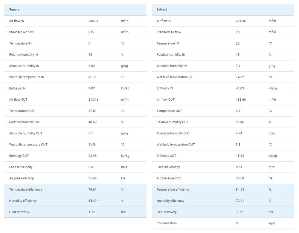

Owczar 20.01.2021 11:25 Zgłoś naruszenie Udostępnij Napisano 20 Stycznia 2021 (edytowane) Swoją drogą, słyszał ktoś o Zern Engineering? http://allegro.pl/oferta/aeris-450-550-wymiennik-entalpiczny-erv-9839198609 Cenowo wygląda lepiej od Core-a.. I takie porównanie 2 wymienników HRV vs ERV z kalkulatora na ich stronie: Dla temp 0/wilg 97 - wywiew 22/wilg 45%. HRV ERV Dla temp -10/wilg 97 - wywiew 22/wilg 45%. Sumarycznie według kalkualtora, ERV odzyskuje od 15 do 17 % energii nie uwzgledniając grzałki wstepnej. W praktyce można zejść z grzałką o 2-3 stopnie w dół. Przy -5 na wylocie mamy już ujemne temperatury i wilgotność 100%. Tak pi razy drzwi odzyskamy te 20% energii więcej. Bez zmiany softu będzie to trochę mniej. Zyskujemy odpowiednią wilgotność kosztem niższej temperatury nawiewu... No i w trybie chłodzenia, jesli wilgotnosć bezweględna na wylocie będzie wyższa, to na wlocie się jeszcze zwiększy. Jendak jeśli mamy klimę, to może odzyskiwać nawet 2 razy więcej energii dzięki entalpii. Edytowane 20 Stycznia 2021 przez Owczar Cytuj Odnośnik do komentarza Udostępnij na innych stronach Więcej opcji udostępniania
