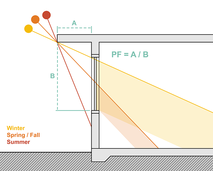

ololek 14.07.2020 13:42 Zgłoś naruszenie Udostępnij Napisano 14 Lipca 2020 Witam i jak zwykle proszę o rzetelną poradę:w domu parterowym o wysokości parteru 2.63 mamy okap, który po dociepleniu ścian będzie wystawał 1m poza budynek. Dach dwuspadowy 30 stopni nachylenia, okna w projekcie wysokie na 120 cm, ale zmieniliśmy na 150 cm. Teraz, po wstawieniu okien obawiam się, że w domu będzie mało światła słonecznego przez ten długi okap (stojąc przy oknie widzę znaczną jego część). Czy da się go jakoś skrócić i czy gra warta świeczki? Jak myślicie? Okna w większości od strony zachodniej. Weź sobie przekrój i poprowadź linię przez naroże okapu pod takim kątem jak masz na tym wykresie to zobaczysz ile ci światła wpada bezpośrednio w zależności od pory roku. ALe latem przy takim okapie to nie licz na to Cytuj Odnośnik do komentarza https://forum.murator.pl/topic/255805-za-szeroki-okap/#findComment-7822290 Udostępnij na innych stronach Więcej opcji udostępniania

ololek 15.07.2020 06:41 Zgłoś naruszenie Udostępnij Napisano 15 Lipca 2020 Na jakim wykresie ololek? Tutaj przykładowy przekrój. Zimą kąt słońca to 20stopni około a latem 60. Cytuj Odnośnik do komentarza https://forum.murator.pl/topic/255805-za-szeroki-okap/#findComment-7822433 Udostępnij na innych stronach Więcej opcji udostępniania
