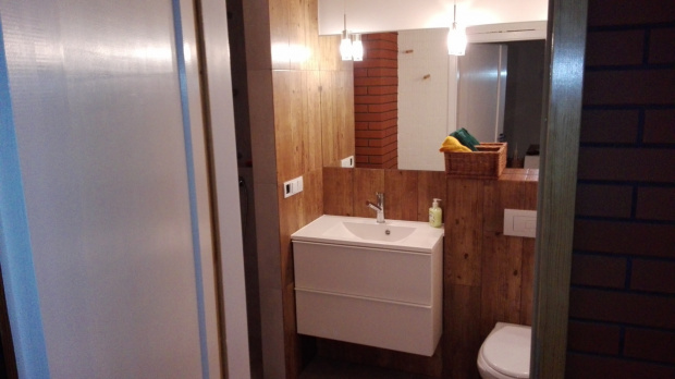

Elfir 10.09.2020 16:06 Zgłoś naruszenie Udostępnij Napisano 10 Września 2020 ja wolałam mieć ściankę niż szybę. Nie chce mi się ściągać wody po każdym myciu Cytuj Odnośnik do komentarza https://forum.murator.pl/topic/257182-remont-%C5%82azienki-%C5%9Bcianka-dzia%C5%82owa-przy-prysznicu/#findComment-7838289 Udostępnij na innych stronach Więcej opcji udostępniania
DonAndress 10.09.2020 16:19 Autor Zgłoś naruszenie Udostępnij Napisano 10 Września 2020 ja wolałam mieć ściankę niż szybę. Nie chce mi się ściągać wody po każdym myciu Byłabyś uprzejma wrzucić zdjęcie realizacji? Cytuj Odnośnik do komentarza https://forum.murator.pl/topic/257182-remont-%C5%82azienki-%C5%9Bcianka-dzia%C5%82owa-przy-prysznicu/#findComment-7838291 Udostępnij na innych stronach Więcej opcji udostępniania
Elfir 10.09.2020 16:32 Zgłoś naruszenie Udostępnij Napisano 10 Września 2020 Ścianka z gniazdkiem i włącznikiem po lewej stronie umywalki jest właśnie od prysznica. Cytuj Odnośnik do komentarza https://forum.murator.pl/topic/257182-remont-%C5%82azienki-%C5%9Bcianka-dzia%C5%82owa-przy-prysznicu/#findComment-7838295 Udostępnij na innych stronach Więcej opcji udostępniania
DonAndress 10.09.2020 18:37 Autor Zgłoś naruszenie Udostępnij Napisano 10 Września 2020 Ścianka z gniazdkiem i włącznikiem po lewej stronie umywalki jest właśnie od prysznica. Bardzo dziękuję. Pamiętasz może z czego była wykonana (w sensie sama ścianka)? Cytuj Odnośnik do komentarza https://forum.murator.pl/topic/257182-remont-%C5%82azienki-%C5%9Bcianka-dzia%C5%82owa-przy-prysznicu/#findComment-7838315 Udostępnij na innych stronach Więcej opcji udostępniania

Elfir 11.09.2020 20:24 Zgłoś naruszenie Udostępnij Napisano 11 Września 2020 (edytowane) Bardzo dziękuję. Pamiętasz może z czego była wykonana (w sensie sama ścianka)? oczywiście - z silikatów 8 cm I nie pamiętam żadnych specjalnych łączników do sufitu. Jeśli robisz na styk, to bierz pod uwagę, że płyta gresu ma ok. 1 cm, glazura nieco mniej. W załączniku zdjęcia z budowy (w tym druga łazienka z podobną ścianką) Edytowane 11 Września 2020 przez Elfir Cytuj Odnośnik do komentarza https://forum.murator.pl/topic/257182-remont-%C5%82azienki-%C5%9Bcianka-dzia%C5%82owa-przy-prysznicu/#findComment-7838690 Udostępnij na innych stronach Więcej opcji udostępniania
