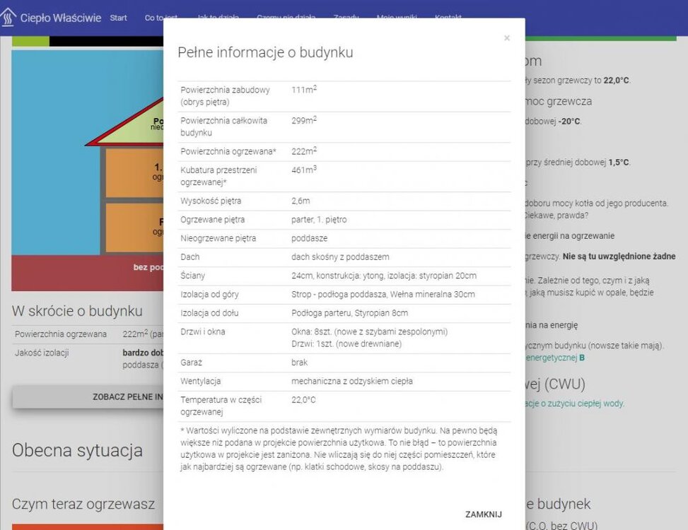

X_ray 27.09.2020 19:21 Autor Zgłoś naruszenie Udostępnij Napisano 27 Września 2020 Przy Twojej izolacji masz dach 2x lepiej ocieplony jak u mnie i ściany 2.5x lepiej. Na zrzutach Twój dach i ściana. I to przy założeniu izolacji najbardziej podstawowej lambda 0,04, a możesz mieć lepszą. [ATTACH=CONFIG]448038[/ATTACH] [ATTACH=CONFIG]448039[/ATTACH] Co prawda powierzchnia domu o 30% większa u Ciebie. Nie wiadomo co masz na podłodze. Jeśli byłaby tam płyta i 10 cm styropianu. To powinno starczyć 6-8 kW pompa. A przy ostatnich 3 zimach ogrzewanie mogło by się zmieścić 2'000 - 2'500 zł przy PC (może mniej). Pytanie jeszcze czy masz rekuperację? Jeśli wentylacja grawitacyjna, to przy takiej izolacji do 50% ciepła ucieka przez wentylację. Pomyśl nad rekuperacją. Zainteresuj się programem "Czyste powietrze" dom zamieszkany 10 lat, jeśli kocioł nie posiada 5 klasy energetycznej - to się kwalifikujesz. 45% kosztu wymiany PC pokryjesz z dotacji (o ile Twój dochód nie przekracza 100'000 zł rocznie (tu chyba brutto)); no chyba że sumaryczny dochód domowników jest niższy niż 1'400 zł na domownika (to już netto) (u Ciebie 5 osób) - to możesz dostać 60% dotacji. Do rekuperacji i do pompy ciepła. z rekuperacją Oszczędzisz na kosztach ogrzewania, a gdy PC zastąpi grzałkę elektryczną w grzaniu CWU to oszczędzisz na zużyciu prądu. Tylko razem z PC trzeba jeszcze bojler dokupić - po usunięciu kotła miejsce się znajdzie . Policz ile mocy grzewczej daje całkowita powierzchnia Twoich grzejników. Policz OZC, wstępnie możesz sam na stronie tu: https://cieplowlasciwie.pl/start tylko dokładnie czytaj opisy i rzetelnie wypełnij pola, z resztą jak w każdym kalkulatorze. Kalkulator zakłada okna 140x180 cm to daje 2,52 m2 na okno, więc dobrze by było policzyć powierzchnię wszystkich okien i podzielić przez te 2,52. Tak by podając ilość okien powierzchnia się pokrywała. Taki jeden z przykładów. edit Deski pomalowane, zrobiłem sobie chwilę pauzy. Nie bierz poniższego za wyznacznik - to tylko zabawa dla zobrazowania, gdzie ucieka i w jakich proporcjach ciepło. Tak z ciekawości wypełniłem kalkulator danymi przez ciebie podanymi. Założyłem 8 okien i 1 drzwi balkonowe, 8 cm styropianu na gruncie. Wentylacja grawitacyjna, bez liczby mieszkańców i nie znam lokalizacji to zostawiłem środek Polski - łódź; dla temp. w domu +22°C i na dworze -20°C; wyszło 7,3 kW; 45% straty ciepła na wentylacji grawitacyjnej: [ATTACH=CONFIG]448045[/ATTACH] te same dane co wyżej, ale z rekuperacją: już wychodzi 5,4 kW i 25% straty ciepła na wentylacji [ATTACH=CONFIG]448046[/ATTACH]. Założone dane "nieco" odbiegaja od Twoich rzeczywistych: [ATTACH=CONFIG]448047[/ATTACH] Jeśli chodzi o grzejniki, w jakimś stopniu masz je przewymiarowane, skoro grzejesz 45-55°C wodę w CO. Ale dla PC warto je przeliczyć. Katalogi podają wartość grzewczą dla wody 75 i 55°C. Przelicz dla wartości 55°C i pomnóż przez współczynnik 0,59. Taka będzie moc grzewcza grzejników przy temp. na dworze -20°C i wodzie CO ogrzanej przez PC do temp. +45°C. Moim zdaniem jest to optymalna temp., bo gdy chcesz to możesz liczyć mniejszy współczynnik, grzejniki bardziej przewymiarować i grzać niższą temp. wody. Da to niższy koszt ogrzewania sezonowego, ale wyraźnie podniesie koszt inwestycji przy większej wymianie grzejników. Jeśli te aluminiowe, to są żeberka skręcane, to możesz po kilka żeberek dołożyć do każdego grzejnika. Teraz tak patrzę na Twój kod pocztowy. Jeśli to już teren górzysty, to może okazać się, że PC gruntowa będzie lepszym wyborem niż PC powietrzna. Np. silnie zacieniony teren z częstymi silnymi wiatrami. Z kolei Gruntowa (pozioma) się lepiej sprawdza w terenie wilgotnym. Bo w piaszczystym z niskim poziomem wód gruntowych, ma mniejszą wydajność. Chyba, że odwierty pionowe to nieco inaczej, ale też musi mieć dostęp do wody podskórnej. Przeliczyłem sobie grzejniki (wszystkie mam aluminiowe + jedna drabinka w łazience) - mam łącznie 88 żeberek (drabinkę policzyłem jako 5 żeberek żeby jakoś ją ująć) . Wyczytałem że moc jednego żeberka przy temp. 50st wynosi 78,5W , zaokrągliłem do 80W bo jest temp 50 a nie 55st 88x80W=7040W x 0,59 =4153,6W Mało? Mam w odwodzie jeszcze z 10 żeberek które mogę dorzucić i dodatkowo jeszcze dokupię jakby co. Zastanawiałem się jeszcze jakby pogodzić te moje kolektory z pompą, szukałem jakiegoś zbiornika do pomy ciepła z 2 wężownicami i za bardzo nie ma w czym wybierać ,bo albo jest bojler z jedną dużą wężownicą albo z dwiema małymi, a to lipa z tego co piszecie. Pomyślałem że może (skoro zbiornik i tak muszę kupić ) to zostawiłbym ten od kolektorów i z niego zasilił ten od pompy, tylko czy to będzie działać ? Cytuj Odnośnik do komentarza Udostępnij na innych stronach Więcej opcji udostępniania

X_ray 01.10.2020 20:50 Autor Zgłoś naruszenie Udostępnij Napisano 1 Października 2020 Hejka,Jestem po pierwszej wycenie sprzętu. Panowie z Wrocka wyliczyli mi zapotrzebowanie na ciepło 7KW, zaproponowali Panasłonika Aquarea High Performance J w splicie 9KW na gazie R32,zbiornik 300l Jule z kwasiaka i 2 wężownicami , bufor 50l filtr odmulający + montaż za 32tyś 5 lat gwarancji na całość.Trochę sporo, ale z drugiej strony sam zbiornik kosztuje pewnie ponad 5k a wolałem mieć ze stali nierdzewnej i nie bawić się w anody.Co Wy na to? Cytuj Odnośnik do komentarza Udostępnij na innych stronach Więcej opcji udostępniania
Kaizen 01.10.2020 21:00 Zgłoś naruszenie Udostępnij Napisano 1 Października 2020 32tyś 5 lat gwarancji na całość. Ile kWh ciepła na CO i ile na CWU potrzebujesz rocznie? Czemu o 7 lat skrócili Ci gwarancję na zasobnik? Do czego w nim druga wężownica? Jaka cena roczna przeglądów? Co to za instalacja PV 5.89Kwh? Cytuj Odnośnik do komentarza Udostępnij na innych stronach Więcej opcji udostępniania
X_ray 01.10.2020 22:40 Autor Zgłoś naruszenie Udostępnij Napisano 1 Października 2020 (edytowane) - Jak liczyłem na ciepło właściwe to całość wyszła coś koło 14500kWh , ogrzewanie + woda 9kW- na zbiornik jest na pewno osobna gwarancja, źle napisałem z tą gwarancją, dają 5 lat na na pompę i sprężarkę- druga wężownica jest mi potrzebna bo mam kolektory słoneczne ,które chciałbym sobie zostawić- o przeglądach nie mam informacji od firmy, ale u kolegi ta firma montowała podobną pompę i za przeglądy płaci 200zł rocznie- 19 paneli longi 310W + falownik Fronius Symo 5.0-3-M Edytowane 1 Października 2020 przez X_ray uzupełnienie danych Cytuj Odnośnik do komentarza Udostępnij na innych stronach Więcej opcji udostępniania

Kaizen 02.10.2020 08:53 Zgłoś naruszenie Udostępnij Napisano 2 Października 2020 (edytowane) - Jak liczyłem na ciepło właściwe to całość wyszła coś koło 14500kWh , ogrzewanie + woda 9kW https://forum.muratordom.pl/entry.php?132631-Cieplowlasciwie-pl-czemu-wiedzie-na-manowce https://forum.muratordom.pl/entry.php?131352-PC-czy-pr%C4%85d-1-1 - druga wężownica jest mi potrzebna bo mam kolektory słoneczne ,które chciałbym sobie zostawić To jeszcze zmniejsza sens PC jak z ok. 2000kWh ciepła połowę weźmiesz ze słońca. - o przeglądach nie mam informacji od firmy, ale u kolegi ta firma montowała podobną pompę i za przeglądy płaci 200zł rocznie Zapisz stawkę w umowie, żeby się nie zdziwić. - 19 paneli longi 310W + falownik Fronius Symo 5.0-3-M I to daje 5,89kWh? Czy kW? Policz porządne OZC i użyj kalkulatorka z drugiego linku, bo coś mi się zdaje, że wydasz grubą kasę, żeby oddawać ZE prąd za darmo za to nabijać kabzę serwisantom i sprzedawcy PC. Edytowane 2 Października 2020 przez Kaizen Cytuj Odnośnik do komentarza Udostępnij na innych stronach Więcej opcji udostępniania
codix 02.10.2020 10:17 Zgłoś naruszenie Udostępnij Napisano 2 Października 2020 https://forum.muratordom.pl/entry.php?132631-Cieplowlasciwie-pl-czemu-wiedzie-na-manowce https://forum.muratordom.pl/entry.php?131352-PC-czy-pr%C4%85d-1-1 To jeszcze zmniejsza sens PC jak z ok. 2000kWh ciepła połowę weźmiesz ze słońca. Zapisz stawkę w umowie, żeby się nie zdziwić. I to daje 5,89kWh? Czy kW? Policz porządne OZC i użyj kalkulatorka z drugiego linku, bo coś mi się zdaje, że wydasz grubą kasę, żeby oddawać ZE prąd za darmo za to nabijać kabzę serwisantom i sprzedawcy PC. Kaizen z tego co pamiętam to solary mu juz ledwo co zipią bo przelozył je chyba na północ pewnie z braku miejsca na panele PV.Więc już nie ma miejsca na dolozenie fotowoltaiki. Cytuj Odnośnik do komentarza Udostępnij na innych stronach Więcej opcji udostępniania
X_ray 02.10.2020 11:20 Autor Zgłoś naruszenie Udostępnij Napisano 2 Października 2020 https://forum.muratordom.pl/entry.php?132631-Cieplowlasciwie-pl-czemu-wiedzie-na-manowce https://forum.muratordom.pl/entry.php?131352-PC-czy-pr%C4%85d-1-1[/url I to daje 5,89kWh? Czy kW? Policz porządne OZC i użyj kalkulatorka z drugiego linku, bo coś mi się zdaje, że wydasz grubą kasę, żeby oddawać ZE prąd za darmo za to nabijać kabzę serwisantom i sprzedawcy PC. Tyle powinna rocznie(teoretyczne) wyprodukować . Pewnie powinienem napisać 5.89Kwp Solary zamontowane są na południowej ścianie, ale są zacienienia i nie pracują już tak super jak na dachu no ale zawsze to coś. Mam jeszcze miejsce na 5 paneli i mam te panele, czekam tylko aż firma która montowała mi instalację znajdzie czas żeby dołożyć te 5 szt. co pewnie szybko nie nastanie. Nie liczę na to że PC mi się kiedyś zwróci i nie chcę wywalać ponad 30k na pompę, 25 to jeszcze ujdzie no i liczę na dotację ,czyli pompa nie wyniosłaby 25 tylko z 16k Cytuj Odnośnik do komentarza Udostępnij na innych stronach Więcej opcji udostępniania
