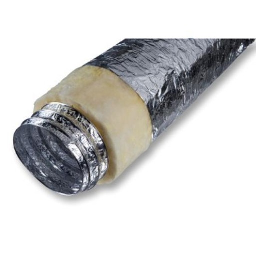

malum 22.09.2020 22:55 Autor Zgłoś naruszenie Udostępnij Napisano 22 Września 2020 Czy mówisz o takiej rurze, bo powiem szczerze, nie budzi mojego zaufania. Czyścić się jej nie daje, i strasznie podatna na uszkodzenia: Nie bardzo rozumiem jaka jest różnica czy kratka jest zamontowana bezpośrednio pod kominkiem, czy z przesunięciem. Woda i tak spływa po ściance rura - mylę się? Cytuj Odnośnik do komentarza https://forum.murator.pl/topic/257352-jak-wykona%C4%87-kana%C5%82y-wentylacyjne/#findComment-7842142 Udostępnij na innych stronach Więcej opcji udostępniania
