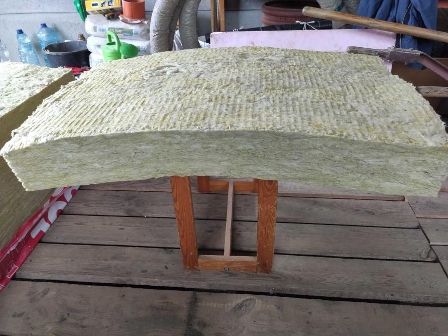

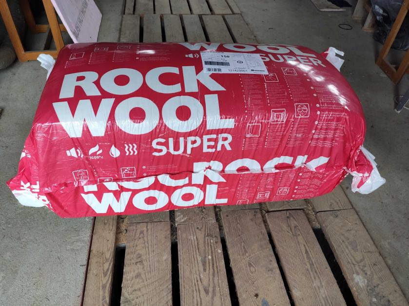

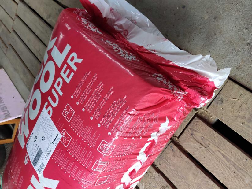

klimek_89 23.11.2020 15:09 Zgłoś naruszenie Udostępnij Napisano 23 Listopada 2020 (edytowane) Witam wszystkich. Zapytanie moje dotyczy wełny z opisu. Szukając wełny do docieplenia poddasza użytkowego podjechałem dzisiaj na skład zainteresowany właśnie wyrobem Rockwool Superrock. Jedną paczkę wziąłem aby obejrzeć towar no i już sam wygląd paczki wzbudził we mnie niepokój. Wełna bardzo ściśnięta, po rozcięciu folii wstała ale na rogach nie do końca. Same płyty bardzo miękkie, wiotkie, wręcz nie da się ich wziąć w ręce żeby palcami ich nie porwać. Moje pytanie brzmi czy to norma dla superrocka? Miałem styczność z rocktonem około 8 lat temu i z rockslabem jakieś 4 lata temu i wełny te były zupełnie inne. Paczki foliowane z kantami, płyty trzymały wymiar prawie jak styropian. Same płyty może mniej miłe w dotyku ale dużo sztywniejsze od tych co dziś kupiłem. Można było ją dokładnie odciąć na wymiar lub kształt. Czy tak powinna wyglądać ta wełna? Edytowane 23 Listopada 2020 przez klimek_89 Cytuj Odnośnik do komentarza https://forum.murator.pl/topic/258738-jako%C5%9B%C4%87-we%C5%82ny-rockwool-superrock-15cm/ Udostępnij na innych stronach Więcej opcji udostępniania

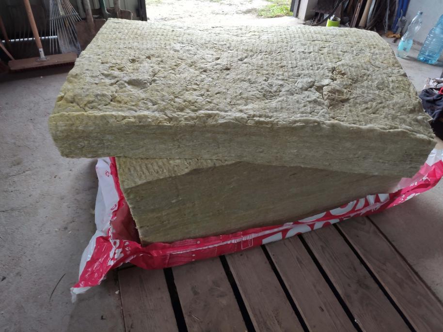

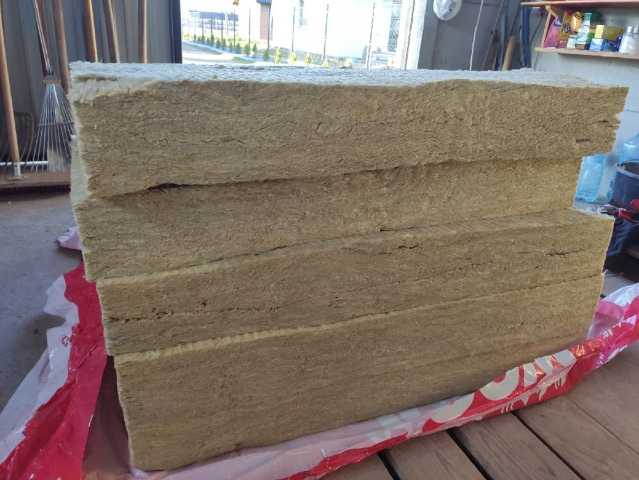

klimek_89 24.11.2020 15:16 Autor Zgłoś naruszenie Udostępnij Napisano 24 Listopada 2020 Jeszcze ktoś może mi potwierdzić czy to obecny standard rockwoola? Poniżej zdjęcie dzień po rozcięciu folii. Jedną płyta ma 12,5cm, jedną 14cm. 15cm ma w niektórych miejscach ta z góry jak się ją ręką rozciągnie. A może to drugi gatunek? Co powiecie o wełnie Knaufa 033 i 035? Cytuj Odnośnik do komentarza https://forum.murator.pl/topic/258738-jako%C5%9B%C4%87-we%C5%82ny-rockwool-superrock-15cm/#findComment-7863144 Udostępnij na innych stronach Więcej opcji udostępniania

Tomek W 25.11.2020 12:26 Zgłoś naruszenie Udostępnij Napisano 25 Listopada 2020 wełna jest nieznacznie skompresowana w paczce więc ostatnie płyty mogą być delikatnie ściśnięte , ale wystarczy postawić je chwile i powunny wstać. Generalnie po zdjęciach widze że produkt nie jest zły. Wiadomo że w przypadku płyt im mniejsza grubiość tym bardziej elastyczne będą płyty. Sztywnośc 15cm płyt będzie większa niż 5cm . Ponadto W porównaniu do Rocktona to Superrock ma mniejsza gęstośc i sprezytsość też niższą. Sosobiście nie widzę nic w tym produkcie ze zdjęć Cytuj Odnośnik do komentarza https://forum.murator.pl/topic/258738-jako%C5%9B%C4%87-we%C5%82ny-rockwool-superrock-15cm/#findComment-7863511 Udostępnij na innych stronach Więcej opcji udostępniania
klimek_89 25.11.2020 12:59 Autor Zgłoś naruszenie Udostępnij Napisano 25 Listopada 2020 Wstać powinna lecz niestety wstać nie ma zamiaru. Nie mam na dzień dzisiejszy porównania z rocktonem ale ten Superrock to porażka. Jeżeli płyta w jednym miejscu może mieć 12,5cm a w drugim 15cm to nie ma co mówić o dokładności wykonania takiego ocieplenia. Tnąc taką płytę 2cm dłuższą niż rozstaw krokwi, po wciśnięciu jej ona ściśnie się do jakichś 7cm przy samych krokwiach. Panie Tomku wszystkie płyty rockwoola są w tej chwili pakowane próżniowo? A marketowy rockslab jaką ma gęstość względem rocktona i superrocka? Cytuj Odnośnik do komentarza https://forum.murator.pl/topic/258738-jako%C5%9B%C4%87-we%C5%82ny-rockwool-superrock-15cm/#findComment-7863536 Udostępnij na innych stronach Więcej opcji udostępniania

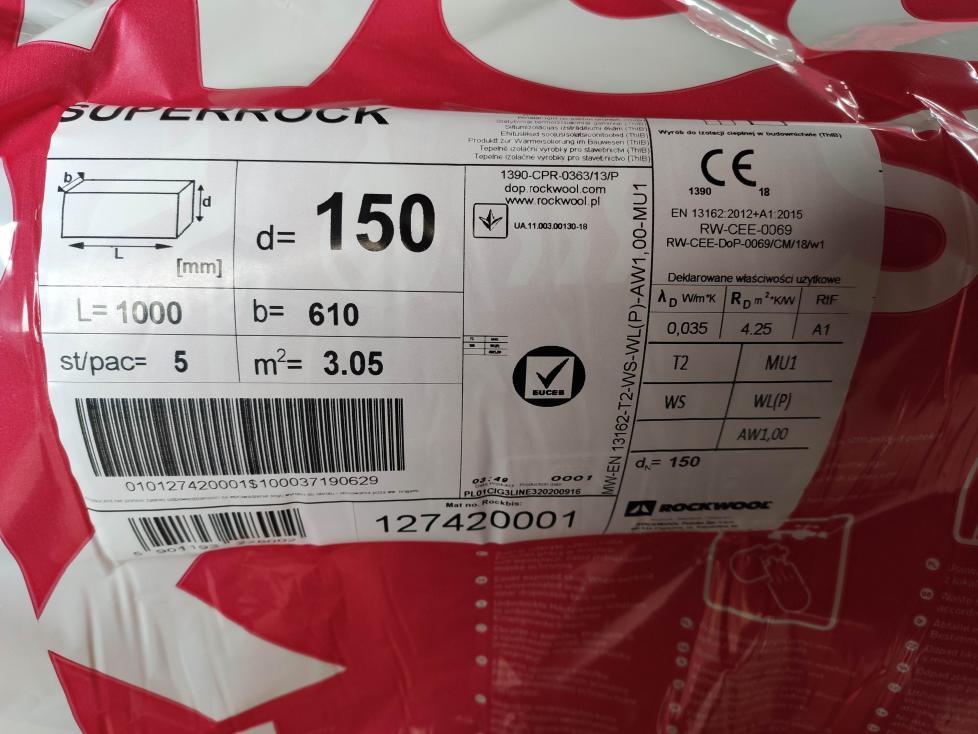

Tomek W 26.11.2020 10:15 Zgłoś naruszenie Udostępnij Napisano 26 Listopada 2020 Nie wszystkie produkty mają pakowanie próżniowe. Rockton, rockslab acoustic czy sonic nie są pakowane próżniowo . Natomiast superrock i rockmin plus juz tak. Rockslab acoustic czy sonic to "marketowe" odpowiedniki rocktona i ich jakośc będzie podobna. W kwestii rockslabu to zależy o jaki chodzi bo mamy rockslaba super, rockslaba acoustica, sonica oraz rockslaba Cytuj Odnośnik do komentarza https://forum.murator.pl/topic/258738-jako%C5%9B%C4%87-we%C5%82ny-rockwool-superrock-15cm/#findComment-7863865 Udostępnij na innych stronach Więcej opcji udostępniania
