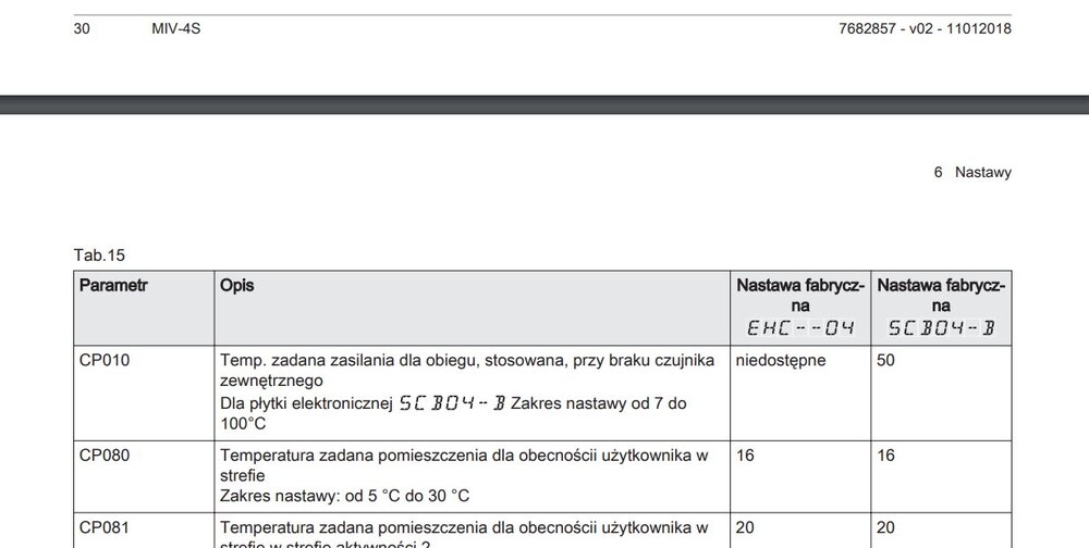

Marco36 02.01.2021 14:40 Zgłoś naruszenie Udostępnij Napisano 2 Stycznia 2021 (edytowane) Najbardziej prawdopodobny wydaje się odpowiedzialny za ustawienie wody parametr CP010 tu wycinek z instrukcji: potem są opisane strefy, jakby w każdym pokoju miał być osobny termostat. Producent tej pompy komplikuje to czego nie trzeba, a nie dał dostępu do krzywej pogodowej. Prawdopodobnie pompa i tak jakąś krzywą pracuje, ale może jest to tylko dla instalatora lub serwisu dostępne Edytowane 2 Stycznia 2021 przez Marco36 Cytuj Odnośnik do komentarza https://forum.murator.pl/topic/259500-problem-z-grz%C5%82lkami-w-pompie-ciep%C5%82a-dietrich/#findComment-7874777 Udostępnij na innych stronach Więcej opcji udostępniania
