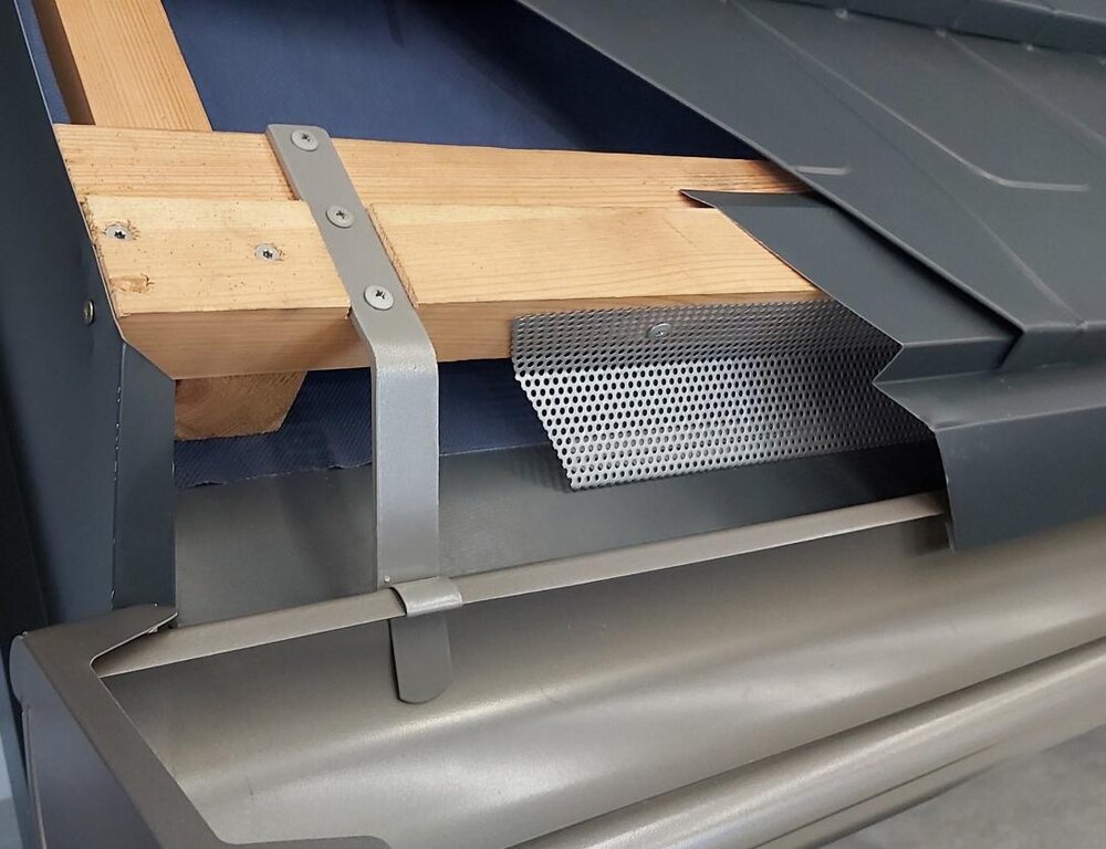

Blachy Pruszyński 08.03.2021 13:55 Zgłoś naruszenie Udostępnij Napisano 8 Marca 2021 Dzień dobry, Bardzo dobrym rozwiązaniem jest zamontowanie pasa wentylacyjnego z blachy perforowanej. Wszystkie rozwiązania typu taśma okapowa "wróblówka" wykonana z plastiku, może zostać łatwo przegryziona przez kunę i umożliwić jej przedostanie się do warswty ociepleniowej, gdzie wyrządzi dużo szkód drążąc w niej tunele. Na zdjęciu przykład wykonanego pasa z blachy perforowanej Blachy Pruszyński: Cytuj Odnośnik do komentarza https://forum.murator.pl/topic/261077-spos%C3%B3b-na-kuny/#findComment-7899133 Udostępnij na innych stronach Więcej opcji udostępniania

Blachy Pruszyński 09.03.2021 09:03 Zgłoś naruszenie Udostępnij Napisano 9 Marca 2021 Na zdjęciu przykład zastosowania blachy perforowanej z wykonaną obróbką. Cytuj Odnośnik do komentarza https://forum.murator.pl/topic/261077-spos%C3%B3b-na-kuny/#findComment-7899386 Udostępnij na innych stronach Więcej opcji udostępniania
