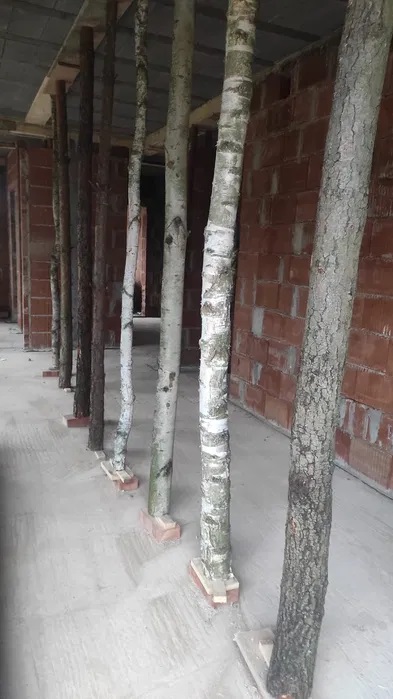

pandzik 11.04.2021 07:12 Zgłoś naruszenie Udostępnij Napisano 11 Kwietnia 2021 Pytanie natury finansowej. Drewno na więźbę mokre, ale dużo tańsze, czy jednak szarpać się na suszone komorowo? Cena około 2,5-3 razy wyższa. Można kupić używane stemple budowlane. Z powodzeniem nadadzą się na Twój dach. Sporo zostanie w kieszeni. Cytuj Odnośnik do komentarza https://forum.murator.pl/topic/261804-jakie-drewno-na-wi%C4%99%C5%BAb%C4%99/#findComment-7911067 Udostępnij na innych stronach Więcej opcji udostępniania
