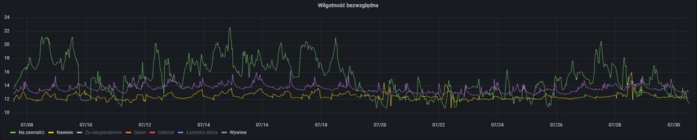

Owczar 30.07.2021 10:31 Zgłoś naruszenie Udostępnij Napisano 30 Lipca 2021 (edytowane) Silikat może i tak, ale nie taki pokryty tynkiem i farba. Zdolnosc naturalnej regulacji wilgotnosci maja tynki gipsowe, ale pokryte specjalna farba. W dobie wspolczesnych farby, wlasciwosci sorbcyjne materialu budowlanego nie maja praktycznie zadnego znaczenia. Zapomniales wspomniec ze masz klimatyzacje.... Wiec tutaj bym szukal przyczyny nizszej wilgotnosci latem. Ponizej wykresy wilgotnosci bezwzglednej. Jak widac, wilgotnosc wywiewu praktycznie zawsze jest wyzsza od nawiewu - inna sytuacja bez klimy nie jest mozliwa. W zaleznosci od aktywnosci ta roznica jest mniejsza lub wieksza. Gdyby teraz zapomniec o zoltej linii - czyli powietrza puszczonego przez chlodnice, na nawiewie robi sie automatycznie linia fioletowa. Jak dodamy do niej 1g/m3 to z automatu wywiew ma wyzsza wilgotnosc od nawiewu. Jak ERV ma wtedy osuszyc? Zacznie transferowac wilgotnosc z wywiewu do nawiewu. Oczywiscie nie jest to proces ciagly, wilgotnosc sie zmienia. Ale u mnie w czerwcu juz zaczal sie problem z wysoka wilgotnoscia. Pisalem zreszta w ktoryms watku. Jesli chodzi o wilgotnosc lepiej wychodzi bypass, a o temp normalna praca. Skonczyly sie tym, ze od tego czasu osuszanie pracuje non stop. Influx mam od niecalego miesica, ale znalzlem zrzut z 30 maja. Pod koniec dnia WB na zewnatrz spada, bypass wylaczony, a wywiew laduje wilgotnosc do nawiewu prowadzac do wzrostu wiglotnosci w domu. Edytowane 30 Lipca 2021 przez Owczar Cytuj Odnośnik do komentarza https://forum.murator.pl/topic/263730-wyb%C3%B3r-rekuperatora/#findComment-7937873 Udostępnij na innych stronach Więcej opcji udostępniania
Kaizen 30.07.2021 10:42 Zgłoś naruszenie Udostępnij Napisano 30 Lipca 2021 Ponizej wykresy wilgotnosci bezwzglednej. [ATTACH=CONFIG]457515[/ATTACH] Jak widac, wilgotnosc wywiewu praktycznie zawsze jest wyzsza od nawiewu - inna sytuacja bez klimy nie jest mozliwa. Wykres przy wyłączonej chłodnicy? Otwierany bypass? Oczywiście, ze odwrotna sytuacja jest możliwa. Masz takie miejsca na wykresie. Dom akumuluje wilgoć/suchość podobnie jak ciepło/chłód. Jaskrawo to widać po burzy. Cytuj Odnośnik do komentarza https://forum.murator.pl/topic/263730-wyb%C3%B3r-rekuperatora/#findComment-7937878 Udostępnij na innych stronach Więcej opcji udostępniania

Owczar 30.07.2021 10:56 Zgłoś naruszenie Udostępnij Napisano 30 Lipca 2021 Wykres przy wyłączonej chłodnicy? Otwierany bypass? Oczywiście, ze odwrotna sytuacja jest możliwa. Masz takie miejsca na wykresie. Dom akumuluje wilgoć/suchość podobnie jak ciepło/chłód. Jaskrawo to widać po burzy. Chłodnica wyłacza sie sporadycznie, gdy temperatura w domu spada ponizej pewnej temepratury. Wtedy wilgotnosc w nawiewie nawet wzrasta, bo woda, ktora nie splynela z lamli odparowuje. Bypass sterowany entalpia, a nie temperatura. Otwiera sie tylko gdy entalpia na zewnatrz jest nizsza niz wywiewu. Tak BTW to g/m3 a nie na kg. Sama sprawnosc osuszania zalezy jak docisne DZ chlodzeniem pasywnym. Wraz ze wzrostem temp spada wydajnosc, co widac na wykresach. Tynki mam gipsowe , farby akrylowe (silikonowe). Klimę używam bardzo sporadycznie . Normalnie nawet przy obecnych upałach mam około 24-25 stopni w domu. Wczoraj odpaliłem testowo klimę , ale jakoś wielkiej róznicy w wilgotności nie widziałem ... Sorki, mialem na mysli gliniane, ale napisalem gipsowe. Podobno sa specjalisci od ich kladzenia. Znajomy siostry takie robil w domu. Niestety nie mam z nim teraz kontaktu zeby dopytac czy osiagnal zamierzony efekt. Farba akrylowa praktycznie zamyka pory w tynku.Od kilku dni wilgotnosc po prostu jest niska i klima wielkiej roznicy nie zrobi. Cytuj Odnośnik do komentarza https://forum.murator.pl/topic/263730-wyb%C3%B3r-rekuperatora/#findComment-7937887 Udostępnij na innych stronach Więcej opcji udostępniania
