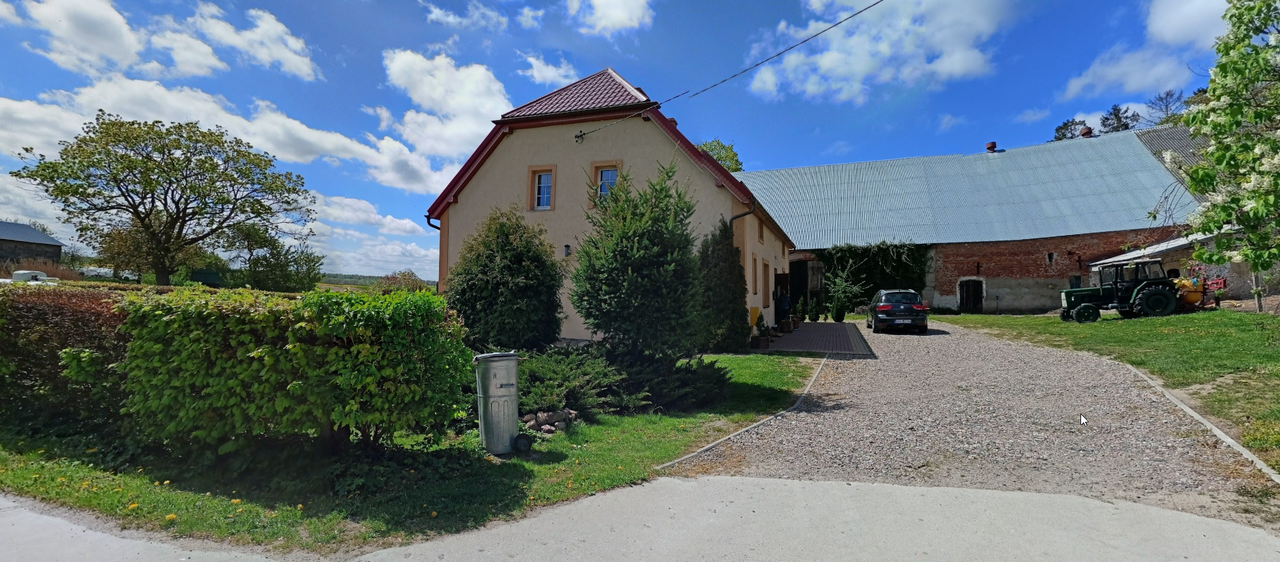

PatrykWojcik91 22.09.2022 05:49 Zgłoś naruszenie Udostępnij Napisano 22 Września 2022 Ja jakieś 2 lata temu robiłem podjazd do domu. Wysypałem to tłuczniem i dałem krawężniki betonowe: https://i.postimg.cc/3wZ61f7L/podjazd.png Ogólnie firma, której to zleciłem wyrównała teren koparką i rozciągnęła kamień na podjeździe. Włóknina + tłuczeń to jakieś 10 cm. U mnie nie było potrzeby utwardzać tego bardziej bo ziemia pod spodem jest bardzo twarda. Zawsze był tam podjazd. Po 3 latach dalej wygląda to dobrze a obrzeża nie pękają mimo że się po nich czasami ciągnikiem jeździ. Policz sobie, ile masz metrów kwadratowych podjazdu. Jeżeli warstwa ma mieć 10 cm to z 1 metra sześciennego kruszywa ułożysz 10 metrów kwadratowych. Potem zapytaj na składzie ile ile ton to jeden metr sześcienny kruszywa i będziesz wiedział ile ton zamówić. Polecam dodać trochę więcej i niech leży na kupce w razie czego, zawsze przyda się pod jakąś ścieżkę. Na samym końcu trzeba wszystko zagęszczarką przejechać, bo bardzo ciężko będzie się po tym chodziło(bez tego ani rusz). Cytuj Odnośnik do komentarza https://forum.murator.pl/topic/265205-droga-z-kruszywa-jakie-kruszywo-i-ile/#findComment-8023824 Udostępnij na innych stronach Więcej opcji udostępniania
simk 24.11.2022 17:08 Zgłoś naruszenie Udostępnij Napisano 24 Listopada 2022 Ja jakieś 2 lata temu robiłem podjazd do domu. Wysypałem to tłuczniem i dałem krawężniki betonowe: https://i.postimg.cc/3wZ61f7L/podjazd.png Ogólnie firma, której to zleciłem wyrównała teren koparką i rozciągnęła kamień na podjeździe. Włóknina + tłuczeń to jakieś 10 cm. U mnie nie było potrzeby utwardzać tego bardziej bo ziemia pod spodem jest bardzo twarda. Zawsze był tam podjazd. Po 3 latach dalej wygląda to dobrze a obrzeża nie pękają mimo że się po nich czasami ciągnikiem jeździ. Policz sobie, ile masz metrów kwadratowych podjazdu. Jeżeli warstwa ma mieć 10 cm to z 1 metra sześciennego kruszywa ułożysz 10 metrów kwadratowych. Potem zapytaj na składzie ile ile ton to jeden metr sześcienny kruszywa i będziesz wiedział ile ton zamówić. Polecam dodać trochę więcej i niech leży na kupce w razie czego, zawsze przyda się pod jakąś ścieżkę. Na samym końcu trzeba wszystko zagęszczarką przejechać, bo bardzo ciężko będzie się po tym chodziło(bez tego ani rusz). Na górze drobniejsza frakcja? Cytuj Odnośnik do komentarza https://forum.murator.pl/topic/265205-droga-z-kruszywa-jakie-kruszywo-i-ile/#findComment-8034725 Udostępnij na innych stronach Więcej opcji udostępniania
