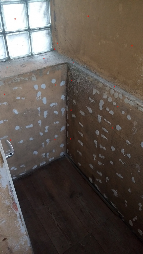

radziula 10.12.2021 12:41 Autor Zgłoś naruszenie Udostępnij Napisano 10 Grudnia 2021 Jeszcze raz dodaję zdjęcie: Generalnie, cały dom jest do remontu, ale jak wiadomo nie od razu Rzym zbudowano Cytuj Odnośnik do komentarza Udostępnij na innych stronach Więcej opcji udostępniania

radziula 23.12.2021 17:38 Autor Zgłoś naruszenie Udostępnij Napisano 23 Grudnia 2021 Ja mam wstawione dwie warstwy luksferów w przedsionku, z małą szczeliną między nimi. W sumie jakiś 1m2, nic się nie wykrapla, sucho. Oczywiście można zamiast tego wstawić okno. To już porzesądzone. Luksfery zostaną zamurowane BK, od zewnątrz w ich miejscu zawiśnie drabina na dach. Mam natomiast inne pytanie. Na poniższym rzucie zaznaczyłem kolorem niebieskim miejsce widoczne na wcześniejszych zdjęciach, tj. ten nieszczęsny spocznik, a czerwonym, również widoczna na zdjęciu drzwi: Jakie ogrzewanie byście zaproponowali w tym miejscu? Nie ma tam miejsca na grzejnik, bo musi być przejście i drzwi też muszą się otwierać. Podłogówka? Jak tam dojść, jeżeli cały spocznik jest wysunięty na zewnątrz poza budynek i trzy otaczające go ściany są nośne, których nie chciałbym podcinać, a z czwartej strony są schody. Czy w takim wypadku pozostaje mi tylko podłogówka elektryczna? To są schody prowadzące do piwnicy, ale nad nimi jest dokładnie taka sama sytuacja - schody prowadzące na piętro. Oba miejsca (oba spoczniki) chciałbym jakoś dodatkowo ogrzać. Cytuj Odnośnik do komentarza Udostępnij na innych stronach Więcej opcji udostępniania

radziula 28.12.2021 21:20 Autor Zgłoś naruszenie Udostępnij Napisano 28 Grudnia 2021 Schody są wewnątrz domu - prowadzą na piętro i do piwnicy. W obu przypadkach jest spocznik, na którym jest chłodniej niż pozostałej części domu. Jeden z nich - prowadzący do piwnicy widać na załączonym zdjęciu. Jest to miejsce oznaczone na planie kolorem niebieskim, a więc niejako wystające poza obrys domu, co utrudnia poprowadzenie tam rur. Z trzech stron mam ściany zewnątrzne nośne, a z czwartej schody w górę i w dół. Zerknij na załączony rzut (https://forum.muratordom.pl/showthread.php?375033-Grzyb-i-ple%C5%9B%C5%84-na-klatce-schodowej-do-piwnicy&p=8105415&viewfull=1#post8105415). Mimo to chciałbym tam zrobić jakieś ogrzewanie, aby na schodach było cieplej i aby ogrzewanie osuszyło trochę powietrze. Cytuj Odnośnik do komentarza Udostępnij na innych stronach Więcej opcji udostępniania
